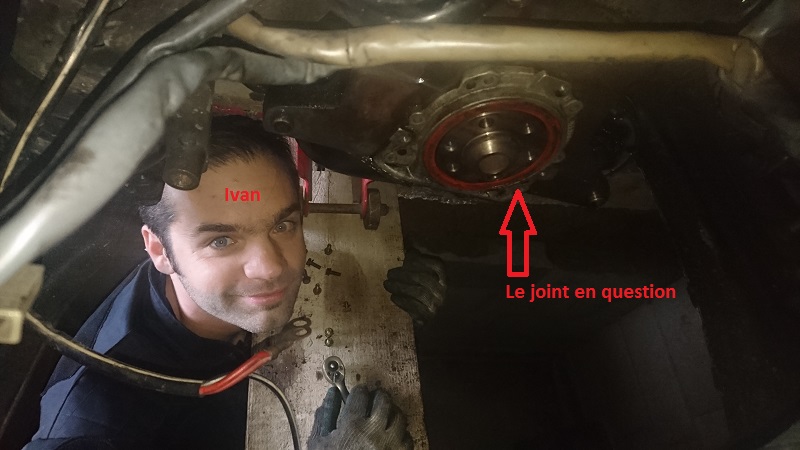

Le dimanche mécanique du jour donc, chez Eric dit graouh, a consisté en le remplacement de ce maudit joint spi de vilebrequin qui faisait patiner l'embrayage en forte charge !!
Je l'avais vraisemblablement mal monté lors de mon stage il y a trois ans, d'où la fuite d'huile. :oops: On en a profité pour tout nettoyer et remplacer l'huile de la boîte de vitesse. Il faut croire que le chiffon neuf a été pourri trop vite parce que l'embrayage patine toujours, malgré le joint et son flasque neufs...le but du jeu maintenant va donc consister à nettoyer le disque d'embrayage sans y toucher, certainement en versant quelque chose dans le trou de regard de la boîte. Affaire à suivre.

Fr@nky a écrit :le but du jeu maintenant va donc consister à nettoyer le disque d'embrayage sans y toucher
Si la garniture a été contaminée avec de l'huile, ça va pas être simple :?
Je balance régulièrement du nettoyant frein avec un petit coup de soufflette par les lumières présentent sur la boite de la 306 ...
Sur la golf, il me semble que le mécanisme est accessible en déposant le flasque entre la boite & le carter d'huile.
Sinon reste l'idée de bruler des cierges :cry:

Contaminé => poubelle :wink:

Oui s'il est contaminé, poubelle.

tu le trempes dans l'essence, tu le suspend et tu y fous le feu, et c'est reparti !

A moins de remplir la cloche d'embrayage de 98 et d'y jeter une allumette j'ai bien peur de ne pas pouvoir tester ta méthode Raynald ! Même si j'aurais bien voulu essayer pour voir :lol: je vais tenter de faire la même chose avec le coca (d'en mettre dedans seulement, pas d'essayer d'y mettre le feu ensuite !) comme l'a conseillé Georges. Si ça ne marche pas et que je dois sortir la boîte, autant y mettre un disque neuf !

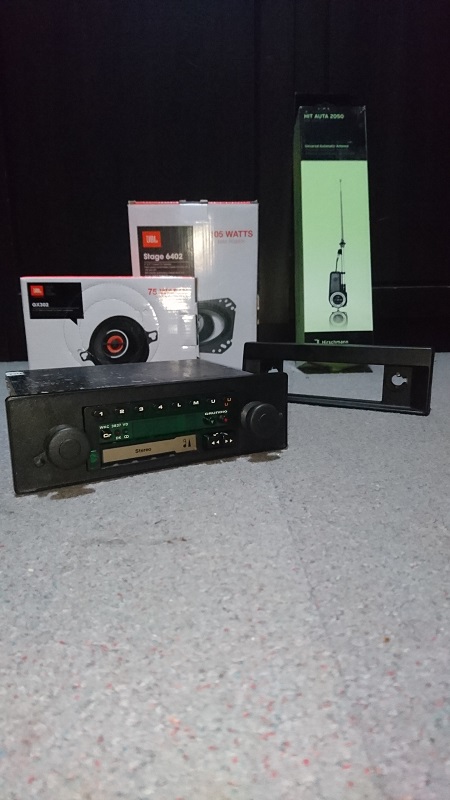

Ayé, tout est enfin là ! Plus qu'à faire monter !! :jevole: à un détail près
Concernant l'embrayage, il va être remplacé :up:

Le Père Noël prenait un peu trop de temps à venir, donc je suis allé retirer ma commande au dépôt pour gagner un peu de temps :lol:
Dès que je récupère la voiture elles vont dessus :up:
Re: Madame se fait une beauté
magnifique :up:
cela va etre superbe sur ta gti :bien:

Non, trop anachronique! Tu ferais mieux de me les donner! :jmecasse:

Trèèèes belles!!! :up: :bravo: :bravo: 8)
Euh et.... La radio est magnifique (surtout avec le support adoc!)
