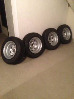

Voici les travaux du dimanche:

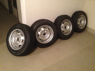

Changer les roues.....

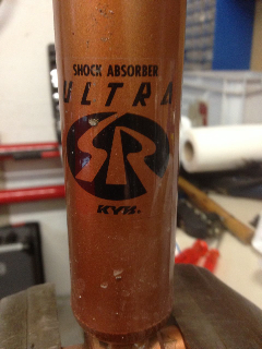

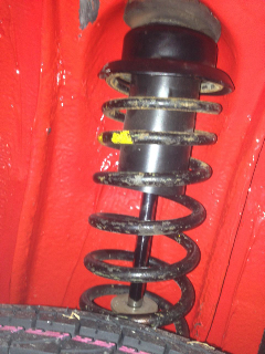

Changement des ressorts (remise a l'origine )
Cahngement des paliers d'amorto ( je crois compremdre ce qui n'allait pas avec les autres (direction dur) et le caoutchouc trop mou..... l'entretoise qui vient dans le palier est de grandeur inférieur au palier
donc quand je serrai la tige d'amorto sa écrasait les roulements... donc point dur.

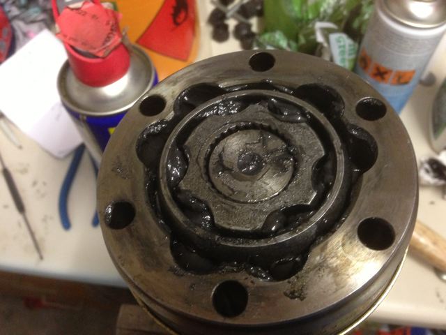

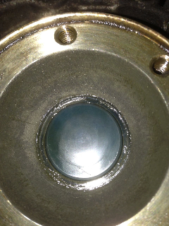

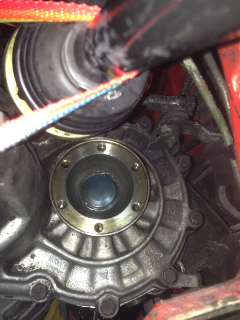

J'ai aussi dévisser mon cardan pour voir d' ou venait ma fuite d'huile ( la je comprend pas le
l'obturateur a l'air est en bon état
que cela peux-t-il être? Dois je démonter plus loin (changer le simmering?)
J'ai lu qu'on pouvait endommager cet obturateur en remettant le cardan... la je comprend pas car rien ne vient contre ce dernier

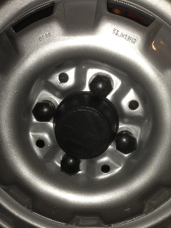

- En route pour le sablage
- IMG_0180.jpg (87 Kio) Vu 2225 fois

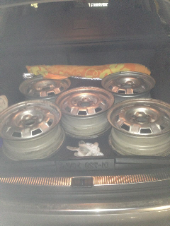

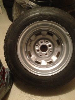

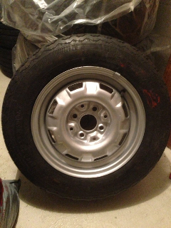

- roue de secours avec pneu original
- IMG_0196.jpg (93.58 Kio) Vu 2225 fois
- de l'autre côté
- IMG_0197.jpg (93.56 Kio) Vu 2225 fois
- les 4 roulettes flambant neuves
- IMG_0199.jpg (93.63 Kio) Vu 2225 fois

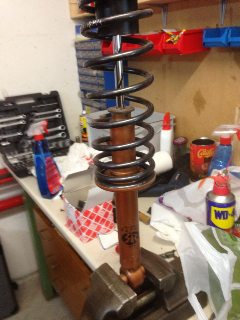

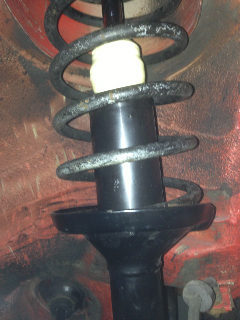

- changement de ressort
- IMG_0219.jpg (108.81 Kio) Vu 2225 fois
- voila peux être le coupable de la hauteur de caisse, il semblerai qu'il ne faut pas mettre des ressort a gaz.........
- IMG_0220.jpg (87.26 Kio) Vu 2225 fois
- IMG_0230.jpg (110.31 Kio) Vu 2225 fois

- ah j'ai oblié la photo détaillée, la voici avec tous ces caches (centraus et sur les boulons.
- IMG_0231.jpg (81.53 Kio) Vu 2225 fois
- l'obturateur en question
- IMG_0235.jpg (99.03 Kio) Vu 2225 fois
- de plus près....
- IMG_0238.jpg (96.43 Kio) Vu 2225 fois

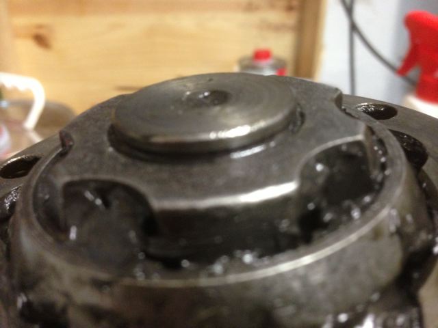

Après avoir bien regardé on a remarqué que la cloche tournait mais pas le cardan !!!!!
On en a déduit une casse de cardan ou problème de différentiel, bon allez on démonte....
Cardan enlevé et je constate que quelque chose est bizarre au cardan en l'étirant il se désacouple
Ayant un jeux en stock je décide d'analyser les différences, et la je tombe des nuits mon cardan n'a pas de circlips
Donc résultat le cardan étant désacoupler il entrainait pas la roue et la deuxième n'étant pas entrainée car le différentiel faisait son travail (comme si sa patine sur la neige, y a qu'une roue qui patine )
Donc voilà comment cela est il possible !!!! Est ce que ce circlips a pu se sauver quand j'ai changer le simmering ?
Et comme j'ai de la chance le cardan que j'ai en stock n'est pas de la même longueur....
Voilà mes mésaventure continue.... ( bon je dois au moins pas démonter la boite ) c'est déja bien.
Voir foto

- IMG_0402_2.jpg (50.4 Kio) Vu 2102 fois
- mais ou est donc le circlips !!!!!
- IMG_0403.jpg (35.17 Kio) Vu 2102 fois

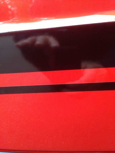

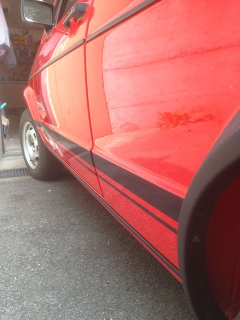

Je suis en train de mettre les autocollants latérale noir et je constate que ceux-ci sont noir brillant
Si mes souvenir sont bon, il doit être mat non ?
je ne sais pas si je vais continuer a mettre ceux la ( il provienne de Werk34.de) ou si je vais en commandé des autres, quelqu'un a déjà commandé ceux de chez Mecatechnic ????
Mon problème de cardan est résolu....
Mais j'en découvre un autre, et oui c'est comme ça.......

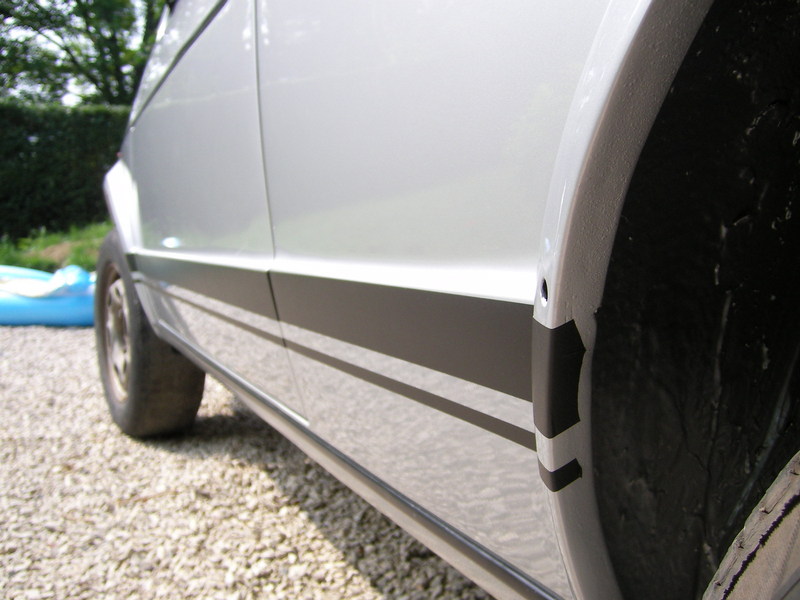

- voilà comment il devrait être....
- photo746nz0.jpg (106.92 Kio) Vu 2039 fois

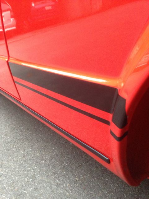

Re: Golf Gti de 1983 de Riquet en restauration
Voici mes autocollants
- voici les miennes
- IMG_0410.jpg (31.68 Kio) Vu 2030 fois
- IMG_0409.jpg (47.26 Kio) Vu 2030 fois
ils ont l'air très fin, brillant et collent parfaitement à la caisse.
le mien est granuleux, mat et assez épais à tel point qu'il ne colle pas à la caisse lorsqu'il y a de petit rayon de raccordement
quelle est l'épaisseur de vos autocollants

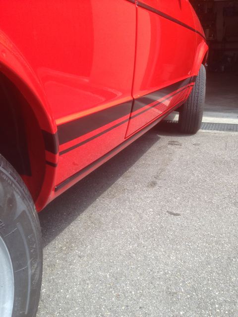

Bonjour tout le monde....
Merci labeuzzz15 pour le lien.
Jos, oui ils sont tout fin et colle bien, j'ai décidé de continuer de les mettre, sa donne encore bien.
De toute façon on ne trouve plus les originaux...
voici des photos
voici des photos

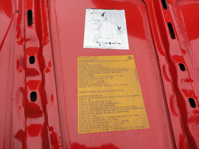

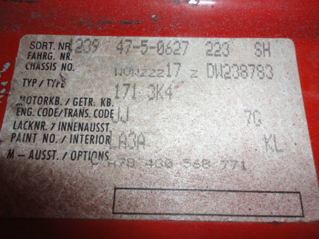

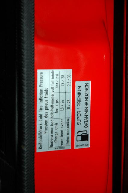

Je suis a la recherche des autocollants suivant:
les deux gros qui sont sur le capot et le petit pour l'essence
et le plus dur, comment refaire l'étiquette constructeur ??
- DSC00817.JPG (144.65 Kio) Vu 1985 fois
- DSC_4619.jpg (31.61 Kio) Vu 1985 fois
- DSC09641.JPG (145.06 Kio) Vu 1985 fois
beau boulot !
moi, je dois colles les retours à la néoprène tellement ils sont épais et raides
bonne continuation Riquet
tant mieux !Riquet a écrit :
Jos, oui ils sont tout fin et colle bien, j'ai décidé de continuer de les mettre, sa donne encore bien...

Mon copain carrossier est venu recherché la golf pour faire les finitions pour l'expertise....
Il me laisse rouler la golf
Mon plaisir fut de courte durée !!! la voiture a un drôle de comportement a l'arrière
Arrivée a la carrosserie mon copain me dit bizarre non ! ( il me suivait avec une autre voiture) Qu'as tu remarqué toi ? euh ben ta voiture roule comme un crable
La roue arrière droite est décalée par rapport a la roue avant droite
Bon on la met sur le lift et on fait un contrôle visuel du train arrière, a vue d'oeil rien d'anormal.
Om mesure l'écartement des roues avant et arrières du côté gauche et droite, la mesure est identique.
je n'arrive pas a comprendre ce phénomène
La seul réponse que je me donne actuellement, c'est que cet essieu n'est pas celui qui était sur la voiture, j'en avais récupérer un qui était beaucoup moins rouillé que celui qui était dessus et j'en déduit que cet essieu est probablement plié... je vais en savoir un peu plus cette semaine....
Si quelqu'un a eu le même problème, ou une solution, je suis preneur......
Voilà les mésaventures de Riquet continue........
