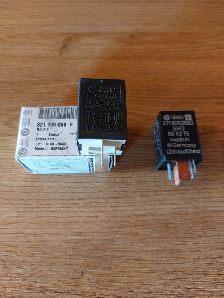

La voiture a très peu roulée cette année et une panne est survenue , coupure moteur et impossible de remettre en route,
dépannage en pontant le relais de la pompe à essence.
Relais reçu ce jour et tout fonctionne correctement :)

par Ivan
Bien vu!
Ne jette pas le vieux relais, c'est parfois réparable.. Bien souvent, refaire les soudures permet de résoudre le soucis :sage:

par G73
Merci Ivan du conseil !
De plus , actuellement ce type de relais est en rupture chez la plupart des fournisseurs.
