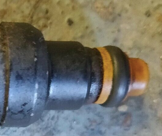

Après maintes recherches et démontage en tout genre... j'ai trouvé... un petite entrée d'air au niveau d'un injecteur petit joints (genre "siège d'injecteur") qui plus étanche.. :hero:
Du coup démontage de la rampe, changement de tout les joints et hop ça redémarre comme en 1989 :hero: :herbe:
Voila une photo d'où venait mon problème
porte Injecteur
porte Injecteur
porte injecteur .png (365.79 Kio) Vu 4743 fois

Purée c'est sioux le truc...

Ah ben crois j’ai cherché pendant des heures avant de trouver.
J’ai procédé par élimination et je suis tombé là dessus… donc changement des 4 portes injecteurs, joint de collecteur d’admission, nouvelles durites, régulateur de ralentit et plus de problème de mon côté en tout cas.
