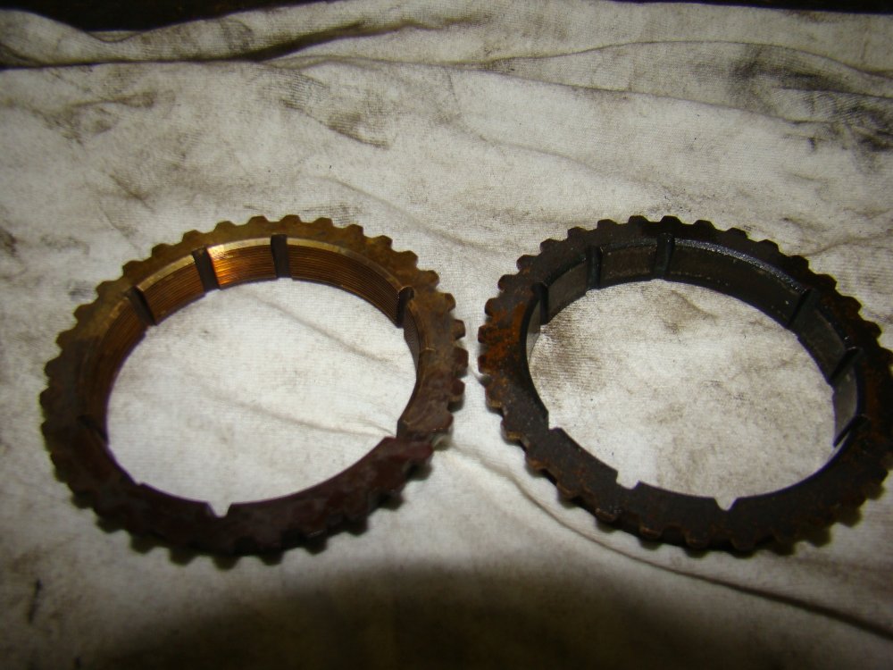

Les syncros ne sont pas abîmées, seul le second graphité a par précaution, besoin d'un remplacement.

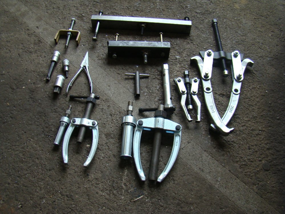

Sincèrement, je suis impressionné :o :shock: déjà par l'explication, ensuite, par le matériel que tu as pour bosser et ensuite, par votre savoir. J'en suis presque jaloux. :shock:
Pour avoir un tel matos, il faut en faire des boîtes de vitesses ! :biensur:
Après, c'est bien joli d'avoir du matos, faut savoir l'utiliser. :bizarre:
Pour ma part, cela fait des dizaines d'années que je n'avais pas vu un comparateur ! :oops:

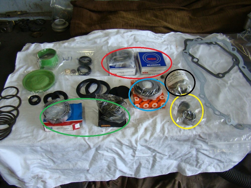

Sur ta dernière photo, j'ai l'impression que tu as acheté les pièces détachées pour le remontage de la boîte, tu peux me dire ce que tu as acquis où cela va s'il te plaît ? :bizarre: Je ne vois pas les 4 roulements coniques, je suis sur qu'ils y sont. :wink:

VW Golf 2 GTI 16S (03/87) => Ouverture de la boîte de vitesses et premiers constats 🛠🤔
Joints papier boîte de vitesses :
J'ai essayé de trouver des joints de qualité ... pas évident
Quand je tape la référence VW .... cela me dit sur un site que c'est compatible et pas sur l'autre,
Syncro de seconde qualité VW :

En effet, des boîtes de vitesses ... j'en ai fait ... énormément ! Et surtout des boîtes (020 et 02A) transformées pour la compétition (4, 5 ou 6 vitesses). :wink:
Voici une partie seulement des outils spécifiques nécessaires :
Concernant la photo des pièces détachées pour une boîte 020, cette photo est très vieille. Elle date de 15 à 20 ans à mon début de restauration de boîtes. C'était un kit que l'on pouvait acheter en Angleterre (je ne me souviens plus nom de la firme). Comme déjà dit, actuellement j'achète pratiquement toutes ces pièces (par grosses quantités) chez 123roulement.be où c'est bien moins cher ! ;)
Les roulements coniques sont bien présents :
- dans le cercle rouge : roulements coniques pour le différentiel
- dans le cercle vert : roulements coniques pour l'arbre secondaire
- dans le cercle bleu : roulement à billes pour l'arbre primaire
- dans le cercle jaune : roulements à rouleaux pour les carters
- dans le cercle noir : kit boulons pour la couronne
- pour le reste : joints spy, pastilles tulipes, bague bronze pour tige d'embrayage ...

Tu postes une photo du pignon de 2ème vitesse sans explication .
Ce pignon est rarement endommagé et à remplacer.
Je me pose la question si tu ne confonds pas avec le syncro de 2ème vitesse qui, lui, est toujours à remplacer systématiquement !
Voici une photo où l'on voit à droite un syncro de 2ème comme ils sont généralement usés. Ils sont tout noircis et n'ont plus aucunes stries intérieures comme on peut les apercevoir sur le syncro de gauche provenant d'une autre vitesse.
