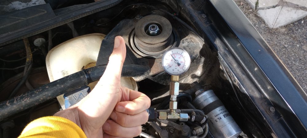

J'ai corrigé cela et j'en ai profité pour reprendre les pressions de commande suite à la pompe neuve.
Pression d'alimentation, 5 bars, on est bon.
Coté commande à chaud, on est limite bas 3,3b. La RTA préconise entre 3,4 et 3,8. Mais ce réglage ne me parait pas totalement déconnant à chaud.
Je ne peux tester la pression de commande à froid, alors je laisse l'attirail branché pour la prochaine fois.
Mes problèmes survenant juste après la phase de démarrage, c'est la pression immédiatement lu à ce moment là qui pourra me confirmer un problème de ce coté là (plutôt que l'observation de la phase de monté en température.)
J'orienterai aussi mes investigations vers autre chose comme le tiroir d'air additionnel dont je connais très mal le fonctionnement.

J'ai discuté avec un ancien, cela ne présume pas de ce que je vais conclure de mon relevé de pression a froid, mais :
Il faudrait corriger le WUR pour obtenir une pression correcte a froid et ensuite affiner le réglage a chaud avec la vis du plateau sonde. Ca me parait assez logique, je vous tiendrai au courant.

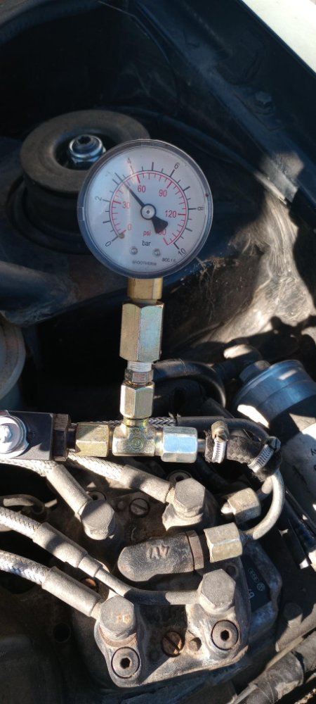

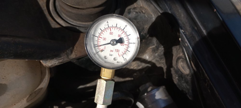

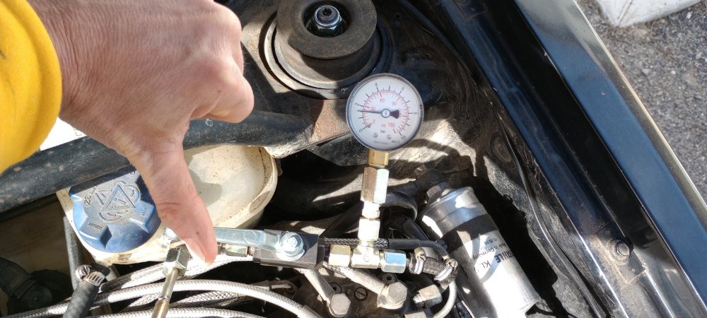

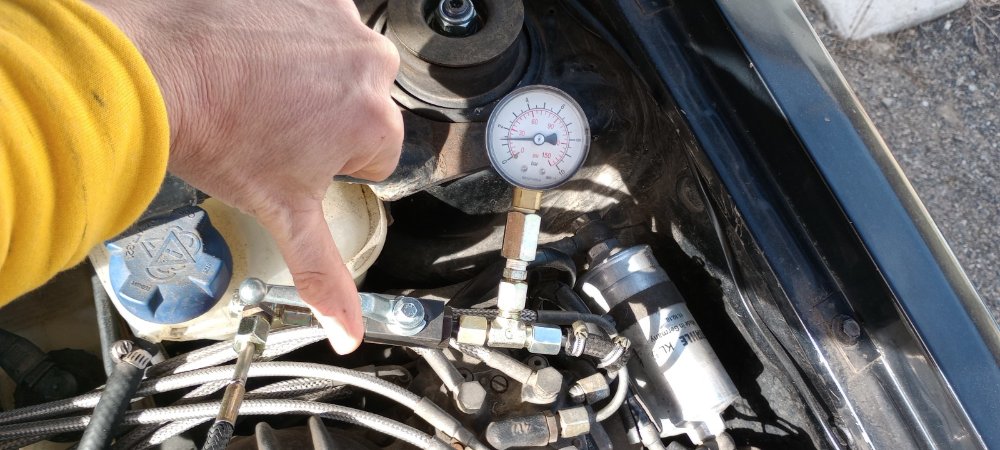

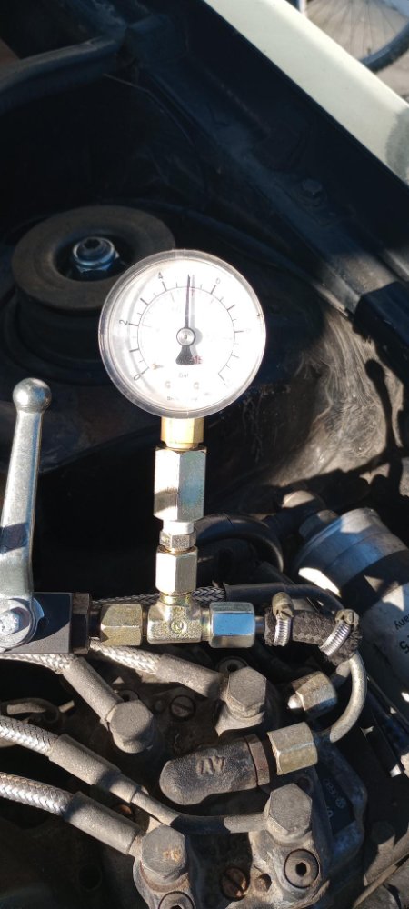

Retour a mes essais de pression de commande en démarrage a froid :
lecture immédiate après démarrage 0,8b pour finir a nouveau à 3,4b
Au démarrage, ralenti instable
Naze
Naze
Naze
Naze
Bof
Bof
Bien
Bien

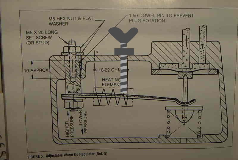

Ici, tu as la modif deluxe avec réglage de la pression à froid qui impacte à chaud :
http://www.924board.org/viewtopic.php?t=20665
Moi, j'ai un modèle avec perçage ici.
Tu perces, tu taraudes pour que le boulon puisse descendre et monter, tu mets un contre-écrou au-dessus et un papillon/écrou/tête de boulon pour pouvoir tenir le boulon quand tu serres le contre-écrou :
Quand tu bloques le contre-écrou, ça peut fausser un peu ton réglage initial, donc c'est pas toujours facile, mais ça fonctionne pour le réglage à chaud.
Par contre regarde bien où tu perces, faut que ça passe entre les banjos et que ça tombe derrière le bilame.
Re: Julien1800 pilote un 1800 de 83
Une animation qui illustre le fonctionnement du régulateur et pourquoi mon perçage est fait de ce côté :
Quand le bilame chauffe, il ferme le passage du retour d'essence vers le réservoir, du coup ça augmente la contre-pression.
Ma vis permet de plafonner cette contre-pression à chaud et éviter d'avoir un mélange trop pauvre accidentellement. Mais bon si ton réglage à froid est à l'ouest, tu auras des soucis pendant la phase de montée en température.
Source : https://tasteslikepetrol.net/2020/02/bo ... ic-basics/

Mon mélange est trop riche a froid, la contre pression est a moins de 1 bar
Donc il faut que tu démontes ton régulateur et que tu tapes par l'intérieur sur la fixation du bilame.
Ca va refermer un peu le passage de l'essence, augmenter la contre-pression et appauvrir.
Procédure pour pas trop de faire chi... :
- Tu déposes les deux vis de fixation du régulateur comme ça il n'est pas en contact avec le bloc et ne se réchauffe pas, et ça te permet d'y avoir accès plus facilement
- Tu débranche l'alim pour pas que la résistance soit alimentée, pareil ça évite qu'il chauffe
Ca te permet de te mettre en situation moteur froid
- Tu shuntes le relai de pompe à essence pour pouvoir la faire tourner sans démarrer le moteur
- Tu ouvres l'arrière et tu tapotes sur la fixation du bilame (protèges le bout de la vis et l'écrou histoire de pas le mater) il faut juste que le cylindre glisse un tout petit peu, ne tape pas comme une mule
- Tu refermes (en serrant normalement histoire de pas faire un mauvais réglage) et tu alimentes ta pompe
- Tu regardes la valeur de la contre-pression
- Si trop basse, tu recommences
- Si trop haute, tu tapes par l'extérieur
C'est un jeu de patience.
Évidemment, il faut que ton régulateur soit propre que ce soit sous le filtre et potentiellement sous la membrane où passe l'essence.
Une fois que tu as ton réglage à froid correct, et sous réserve que la valeur que tu règles est conforme à la température ambiante au moment du réglage, tu devrais avoir une contre-pression bonne à chaud aussi.
Si ce n'est pas le cas, comme pour moi, bah tu as ma solution...

Merci, mais je peux faire le réglage moteur tournant et Wur ouvert ? Où ça va caler de suite ?
Non tu ne peux pas faire le réglage avec le régulateur ouvert puisque le ressort n'appuie plus sur la membrane, tu n'aurais aucune contrepression.
