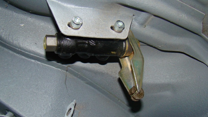

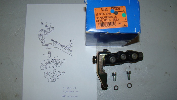

la suite : montage du compensateur ATE (réf. 320097 pour info), ça va pas trop compliqué
à gilles : une fois sur roue, c'est pas pour retourner sous la caisse :hinhin: je me suis fait une gamme :mrgeen:
à Phil : d'autant plus qu'il a participé au démontage et en regardant les photos, je peux mesurer les cm qu'il a pris :o
Module compensateur de freinage
une fois en place
une fois en place

Tu l'as pris ou ton compensateur ATE ( Oscaro ? ),modèle spécifique a la GTI ?
C'est jubilatoire de monter de belles pièces neuves sur une caisse nickel :up: :hourra:
Re: Mon EG2 : c' est parti mon kiki ... suite !
piecesauto.com, spécifique eg2 ;)

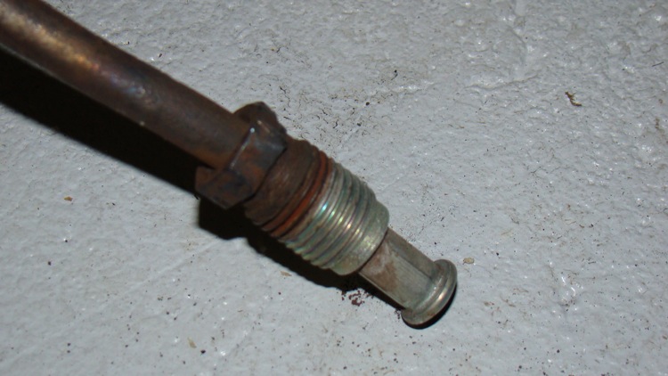

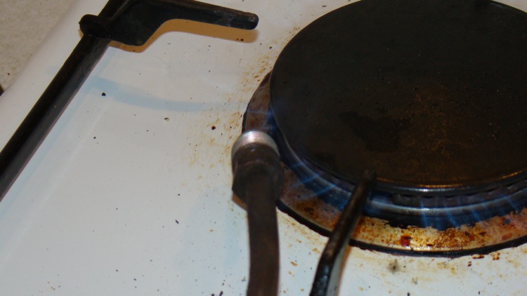

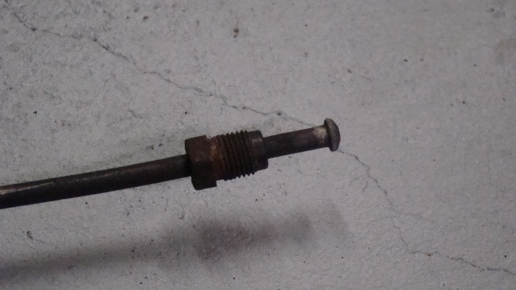

en ressortant mes canalisations de freins et d'essence, j'ai retrouvé 2 mamelons bien grippés au tube :cry: comme quoi on oubli avec le temps :oops:
ayant mis mon chalumeau à la poubelle, je les ai attaqué à la gazinière en profitant de l'absence de madame :exclaim: :mrgeen:
elles vont pouvoir partir se faire belles.

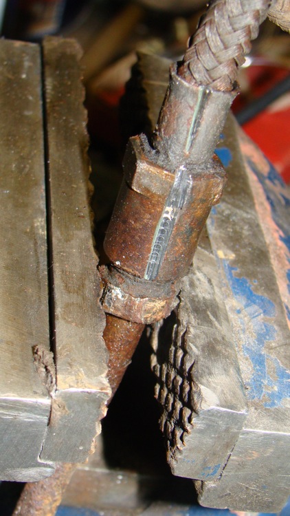

un coup de disqueuse sur l'écrou pour retirer la durite
un coup de chauffe de 2/3 minutes
le mamelon libéré après une petite rotation à la pince
idem avec celui de la canalisation de frein
ça c'est fait
ça c'est fait

Chouette,soirée barbecue :bravo: :lol: :lol:
c'est bon elle s'est rendu compte de rien :mrgeen:

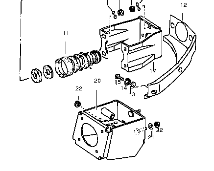

je bute sur un détail : quelqu'un peut il me donner des infos sur les 2 pièces qui se trouvent devant le repère 11 ? Sont elles vraiment présentes sur le montage pour le type eg :bizarre:
2012-02-01 20.55.20.png (21.03 Kio) Vu 1578 fois
PROMOTOR
Messages : 822
Message par PROMOTOR »
pour moi, tu ne doit pas t'en préoccupé, c'est pour un autre montage. :wink:
