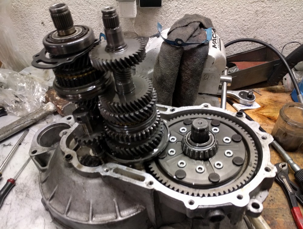

Quelques photos de mon opération boîte de la semaine dernière!

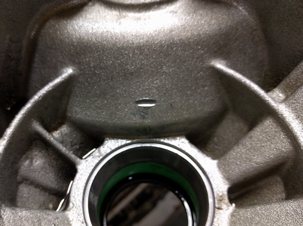

Suite à mes derniers essais, j'avais de plus en plus de bruits, et j'ai fini par être bloqué en 3.
Au démontage, j'ai pu voir que 2 des bonhommes étaient très marqués, et que le différentiel quaife frottait très légèrement sur le carter.
J'ai donc légèrement meulé le carter, changé la cale de pré-charge du roulement d'arbre de sortie et les bonhommes des 3/4.
Pour l'instant, ça roule!
