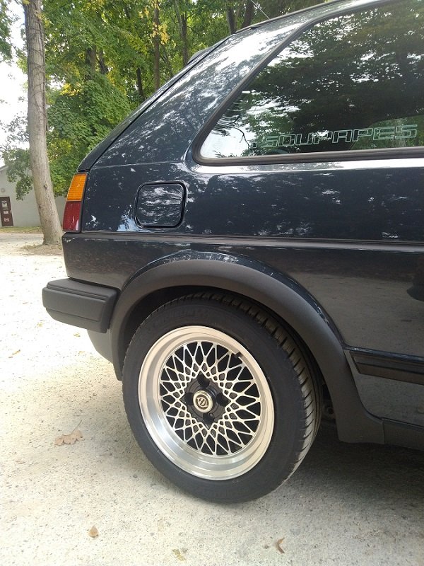

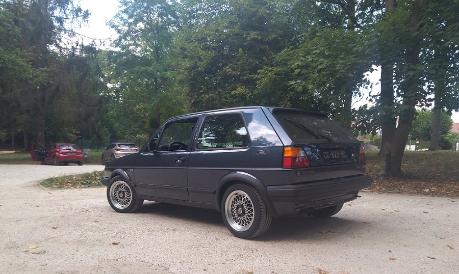

Merci pour vos commentaires ! Je persiste à trouver le rendu vraiment magnifique, il faudrait peut-être voir pour mettre les pare-soleil de la même teinte que le ciel de toit, je recontacterai le vendeur. Sinon, non, je n'ai pas été chercher le ciel de toit, je l'ai fait livrer à la carrosserie, coûteux supplément ! La config est superbe. Mais j'ai une petite tracasserie depuis une semaine :
Les Melber. Elles sont montées, ça y est. Pour rappel, 7x15 ET26, bord et centre poli, centre gris bleuté, chrome des caches refaits et vernis, Michelin en 195/50 avec flanc à protection de jante. Le rendu est fatal. De profil. De face et en vue avant/arrière ça ressort un peu trop à mon goût, pire, ça frotte à l'avant en appui. Le motif est magnifique, mais la silhouette un peu massive, et tranche avec la fluidité des 6x14 ET38. je pense que j'aurais été parfait vers les 6,5x15 ET35 mais il faut faire avec. Qu'en pensez-vous ? Les photos pourraient être mieux, je l'avoue, si je n'ai pas le temps d'en prendre il y en aura sûrement de bien plus jolies suite à la sortie au lac de Der.

Ca change des éternelles BBS, et le rendu est parfait. 8) :bien:

Effectivement, 18mm de voie supplémentaire, ça se remarque.
De profil elles sont superbes.

Faut mettre des rétrécisseurs de voie, des cales de -0.5 et ça sera parfait!

charrie pas, je réfléchissais au resurfaçage des moyeux pour retirer un demi pouce :bizarre: je commence à virer dans le tuning, ça va finir avec des lambo doors.
Suspensions avant fatiguées ? Elles ont au moins 70000. Je demanderai l'avis des participants du week-end, s'il y a un mieux avec un nouveau jeu de Viarouge, alors ma foi... $$$ - encore - :peur:

Pour tes amortisseurs comme je le disais si tu met des filetés j'ai peur que tu perde en confort. Enfin tout dépend de l'état de tes routes. :?: J'ai trouvé ta voiture plus agréable que la mienne, cependant a haute vitesse elle était moins stable, je met ça sur les silentbloc de train roulants plus que les amortisseurs. Pour tes viarouge je pense qu'ils ont plus le double de km que 70000. :bizarre:
Tu sais qu'ils peuvent te les reconditionner, tu devrais leur écrire. Mais ca imposera de laisser la voiture sur chandelle le temps de les faire refaire.
Pour cette histoire de faire surfacer l'arrière je ne pense pas que ce soir une bonne solution, tu a un risque qu'il reste très peu d'épaisseur au niveau de l'emprunte du goujon.. Sans parler du coût supplémentaire pour un résultat incertain. Si tu as de sérieux doute sur le rendu de tes jantes essaie de trouver autre chose :roll:

Le resurfacage était une idée comme une autre, retirer un demi-pouce soit 1,3 cm sur une pièce de 2 cm d'épaisseur, c'est compliqué :|
Je prends bonne note de ton avis sur les Viarouge ! Un échange standard... à suivre, c'est intéressant et ça palliera certainement ce qui après te lire est peut-être du pompage. Mais il n'est plus question de filetés, je trouve que la hauteur va bien. Avec pourquoi pas des coupelles neuves, les triangles et biellettes de barre stabilisatrice ont été remplacés il y a quatre ans.

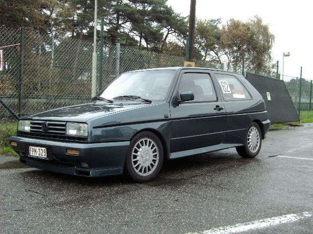

J'adore , ca fait massif venant des 6x14 mais c'est le look typique des années 80, le fait que ca touche devant c'est une question de géométrie.
J'étais plus bas avec les ATS ma PB avec les semi slicks et ca ne touchait pas (ailes d'origine)
Aussi bien avec les RS en 7x16 ET25 qu'avec les ATS.
http://techniqueg60.com/media/kunena/at ... 40__01.jpg

Ça me rassure un peu, tant du point de vue du look que de celui de la géométrie ! Pour bien faire je devrais peut-être remplacer avant les Viarouge et les rotules de direction aussi et après, parallélisme !
Aux valeurs d'origine ou revues ?

En fait quand tu rabaisse la voiture les triangles travaillent différemment et celon la hauteur je pense que la voie se retrecie légèrement. Tu peux également rajouter un poil de carrossage tu gagnera au moins 5mm.

Après quelques frottements dans les passages de roues au moindre appui à la sortie en Haute-Marne et quelques réflexions qui s'ensuivirent, je crois avoir un début d'idée sur la cause du problème :
J'ai plus de sous à mettre dans cette sacrée bagnole, donc les Viarouge avant continueront à faire ce qu'ils font déjà très bien, coupelles de suspension avant, rotules de direction avant - le soufflet gauche est déchiré -, contacteur de marche arrière, un parallélisme et c'est reparti. Commande en cours de livraison.
