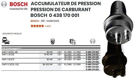

yannis a écrit : ven. 18 sept. 2020 14:24 Pour l’accumulateur tu n’as pas le choix, seul bosch re-rabique et c’est souvent en rupture. J’avais payé ça de mémoire dans les 200€ en 2018.
Par contre ma conso n’a pas bougé avant-après son remplacement...
Je te propose d'acheter le tien 200€ :bizarre: , tu perds pas un sou !!! :mrgeen:
C'est ce modèle que tu as mis ?
Accumulateur de pression Bosch.jpg (29.9 Kio) Vu 2984 fois
VW Golf II GTI/GTI 16S, même référence ou même pièce ?
Modifié en dernier par David33 le mer. 30 sept. 2020 12:16, modifié 1 fois.
Oui même pièce !
Je viens de voir qu’il était à presque 300€ sur Oscaro, Mecatechnic l’a encore a « l’ancien » prix, ne tarde pas trop, ça ne fait qu’augmenter.
Sachant qu’il lâchera et fuira tôt ou tard...

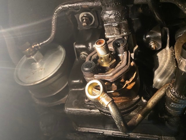

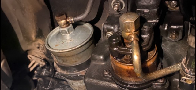

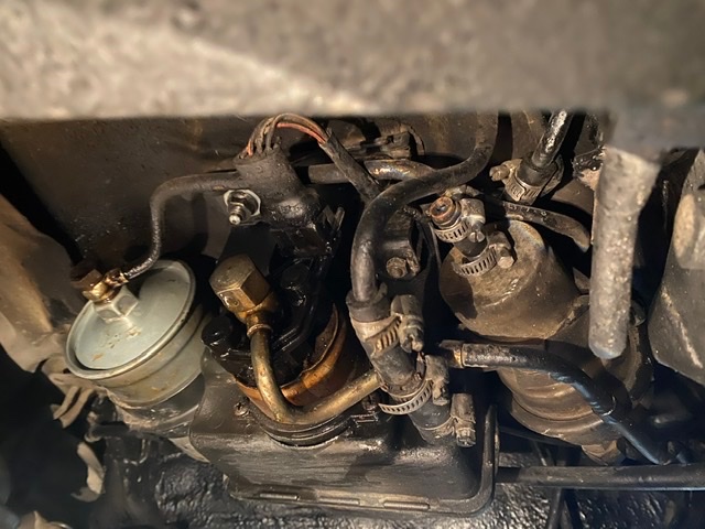

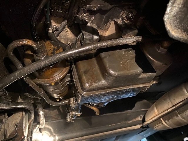

En direct live :
Petite couche de WD40 pour pouvoir tout démonter ultérieurement.
Là, on voit bien l'accumulateur de pression.
En résumé, il y a une pompe de pré-alimentation dans le réservoir ....
.... et une pompe à essence à l'extérieur du réservoir. C'est dans cette dernière que se trouve le clapet anti-retour .
Jusqu'à là, j'ai bon ... c'est après que ça se gâte !!!😱🤷🏽‍♂️

[David33] VW Golf 2 GTI 16S (03/87) => Problème de démarrage à chaud

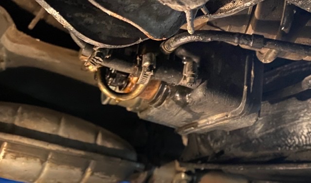

Je vais essayer de démonter gentiment.
J'ai l'impression que cela n'a pas été démonté depuis 34 ans
Putain de diou ... impossible a desserrer, j'ai mis du WD 40 pourtant pendant plus d'une heure ... résultat, ça pisse goutte a goutte
Après persévérence, il semblerait que j'ai stoppé la fuite.
Petit question, si j'enlève le clapet anti-retour, il coule beaucoup d'essence ?
Modifié en dernier par David33 le dim. 27 sept. 2020 19:36, modifié 1 fois.
Ton clapet anti retour est la :
C’est une sorte de vis à double pas de vis, elle se vissé dans la pompe et ensuite la durite d’essence et le raccord banjo viennent dessus
Une fois deposé tu y verra plus clair
Je n'arrive pas à le défaire.
J'ai mis pourtant du WD40.
Si je desserre, il coule beaucoup d'essence ?
Si je regarde le schéma :
1/ la pompe de pré-alimentation ne fonctionne pas, (batterie débranchée)
2/ le filtre à essence n'est pas alimenté
3/ l'accumulateur de pression va se vider lorsque je vais défaire à la vis.
C'est bien cela ? 🤔
A aucun moment, je suis sensé vider mon réservoir qui est plein à raz bord !🧐🥴
Pouvez-vous m'aider ?

Le dégrippant est parfois long à agir.
J'en remettrais avant de me coucher, demain au réveil et peut-être le soir au retour du taf tu auras une bonne surprise !

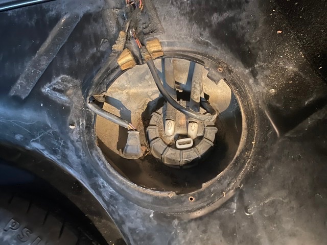

Pour être tranquille, il faut sortir les deux durites d’essence du bloc pompe, dans la trappe sous le tapis de coffre donc.
Après tu n’auras que l’essence accumulée dans les durites et le réservoir de transfert qui va couler, donc ça va quand même couler mais pas tout le réservoir principal ne t’inquiète pas !
... si tu laisses les durites reliées au module qui est dans le réservoir il se pourrait que la gravité te joue des tours. Prépare les bassines :demon:

J'ai mis, du bon dégrippant que l'on m'a donné.
... il a été efficace, j'ai réussi à le défaire (clé de 19, si ça vous intéresse)
Ensuite rondelle enlevée, ensuite raccord olive enlevé, à nouveau rondelle.
Après avec la clé de 17, j'ai enlevé le clapet anti-retour.

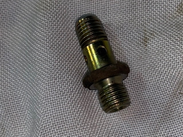

Et voila le montre sorti :

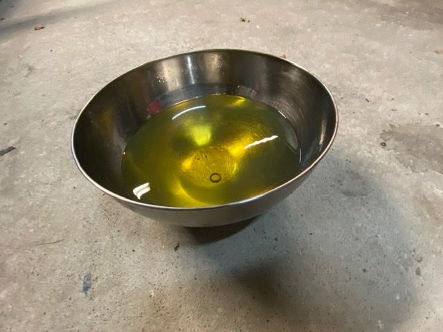

Pendant que je le dégrippais, l'essence coulait dans un récipient. 😱😡 ... sans arrêt ! 😤🥴👎
yannis a écrit : dim. 27 sept. 2020 19:55Pour être tranquille, il faut sortir les deux durites d’essence du bloc pompe, dans la trappe sous le tapis de coffre donc.
Raté pas vu ton message
Toi aussi, si tu étais venu habité chez moi, comme je l'ai gentiment proposé je n'aurais pas perdu 2 l de carburant ! 😡
Ça confirme mon mauvais niveau de mécanicien ! 🤔🥴😢
Bon ne sachant qu'il fallait débrancher les durites, je l'ai vite remonté pour éviter de perdre plus de carburant.
Au passage, une petite rondelle traine dans le récipient. Elle va où ? Entre la pompe et le joint caoutchouc du clapet anti retour ? Bizarre
Le raccord Banjo a ses deux rondelles identiques de chaque côté. Quelqu'un a une idée ?
Comment voit-on que le clapet fonctionne bien ?
Ne me dites pas, ça passse dans un sens, ça ne passe pas dans l'autre ! 😡🤢

David33 a écrit : dim. 27 sept. 2020 21:48 Ça confirme mon mauvais niveau de mécanicien ! 🤔🥴😢
Tout est relatif.
Je suis à des années-lumière de ton expertise :wink:
Peut-être pour ça que je ne change rien en préventif :lol:
David33 a écrit : dim. 27 sept. 2020 21:48 Ne me dites pas, ça passse dans un sens, ça ne passe pas dans l'autre ! 😡🤢
Mince, c'est ce que j'étais tenté de répondre :)
Maintenant que tu as retiré le clapet, tu dois faire bouger l'ensemble bille/ressort à l'intérieur pour voir si elle n'est pas collé par des impuretés.
Moteur tournant la pompe immergée est actionnée. La pression de carburant générée pousse ta bille, qui laisse passer le carburant ! En coupant le moteur, le ressort plaque la bille pour fermer le circuit en aval du clapet pour maintenir la pression. Si la bille est bloquée en position ouverte à cause de saletés, alors la pression de carburant n'est pas maintenue dans le kjet et tu dois actionner le démarreur plus longtemps avant de démarrer, le temps que la pompe immergée ramène le circuit à une pression suffisante pour alimenter correctement le reste du système.
Moi je ferais tremper ça dans du white spirit toute la nuit, et j'essaierais de faire jouer un maximum la bille pour s'assurer qu'elle translate bien et que le ressort n'est pas bloqué :up:

😱La gravité m'a joué des tours 😛😤
2 litres au moins de perdus ! 🥴👎. ... car si on regarde dans la bassine, ce qui a coulé n'est pas super propre.
A ce sujet, si tu sais à quoi sert, ce petit joint et où il va ?
