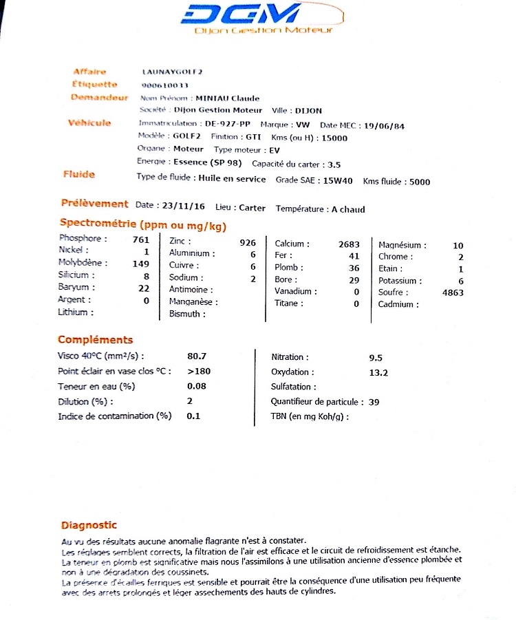

Maintenant que le moteur et les trains roulants sont en bon état j'ai décidé il y a quelques mois de déposer la voiture chez un garagiste compétent pour parfaire la mise au point et avoir une voiture parfaitement réglée. Depuis mi-novembre jusqu'à ce matin, la Golf était donc dans les locaux de DGM à Dijon, spécialisé dans la reprogrammation et dans la préparation / mise au point moteur. DGM s'est donc penché sur l'injection, mais d'abord sur le moteur pour vérifier que tout est en ordre. Je voulais être sûr que mes soucis de pompe à huile il y a deux ans n'avaient pas laissé de séquelles donc une analyse de l'huile s'imposait :
analyse huile.jpg (148.39 Kio) Vu 1642 fois
Pas de souci donc, ouf ! :D

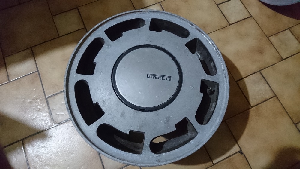

Tout est parti d'une anecdote avec billb samedi : j'avais vu passer deux jantes Pirelli 8P à vendre sur un groupe facebook, pas courant comme jantes.
Je lui en fais part et apprend par la même occasion qu'un jeu est dispo sur un autre groupe facebook depuis quelques heures. J'envoie un message au vendeur le samedi soir qui me répond le dimanche matin. Va pour le prix, vous êtes où ?
_ vers bordeaux
Ah. Quand même. J'appelle un pote qui me proposait une balade en Golf. Ca te dit une grande balade ?
En décollant de la région parisienne vers midi trente j'étais persuadé d'être revenu pour minuit. C'est beau l'espoir !! On a donc pris avec la Golf un peu plus de 13 heures pour faire les 1350 km aller-retour. Mais le périple a duré un peu plus longtemps, la faute à madame qui devait être gênée par cette bride de collecteur d'échappement mal montée. Ni une ni deux elle l'a éjectée ! Après une heure et demie de récupération de jantes/blabla avec le vendeur/visite du garage (trois oettinger à refaire, des couvre-culasse spéciaux à tire-larigot, ATS Cup neuves en 16 pouces et autres manos Zender - pour aller avec les jantes Zender - etc)/mécanique improvisée pour tenter de refixer cette maudite bride on a lâché l'affaire et quitté Talence à 21:15, "c'est pas tout ça mais on bosse demain nous". Le temps de prendre des sandwich triangle sur une aire, faire un peu de place à l'arrière pour un autostoppeur, avec le pote on est rentrés pour trois heures du mat'.
Faut que j'arrête les c********, ça commence à me coûter cher.

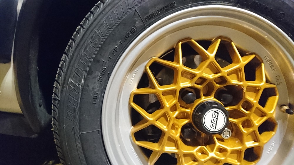

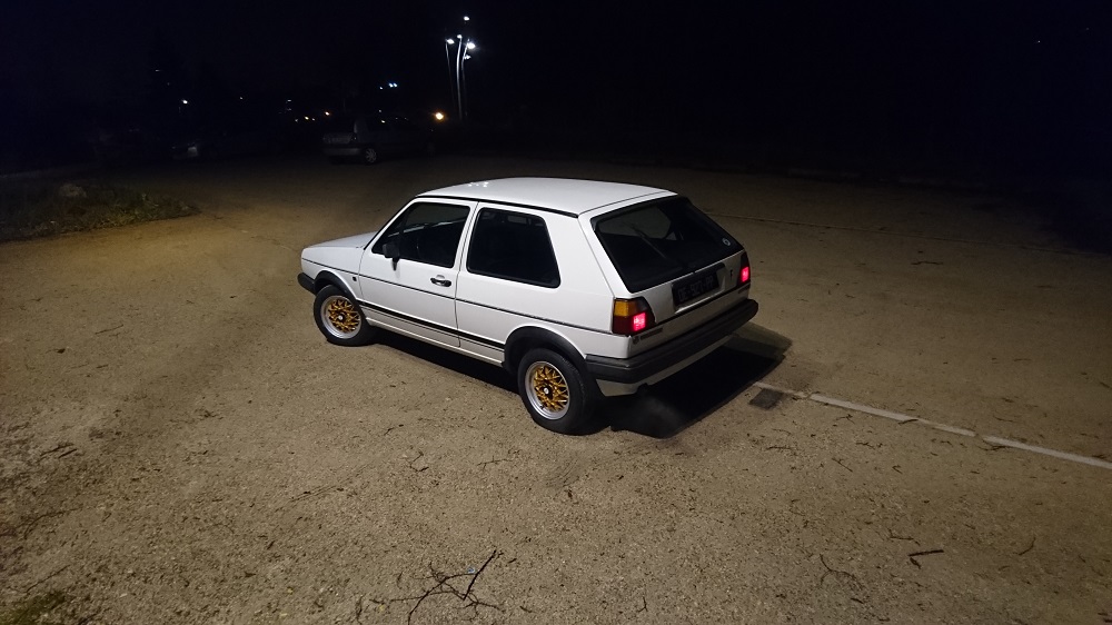

Un peu de nouveau en retard : j'ai monté les jantes sur la voiture !
Mais j'aime pas trop :? je trouve que la voiture colle moins à l'esprit dépouillé des premières G2, et même si la teinte est belle les jantes brillent trop pour moi. Je vais donc m'en séparer, je ferai un post dans le salon du club, ou vous pouvez me mp sinon.
Après une semaine en 14 j'ai craqué, les jantes acier ont repris leur place !

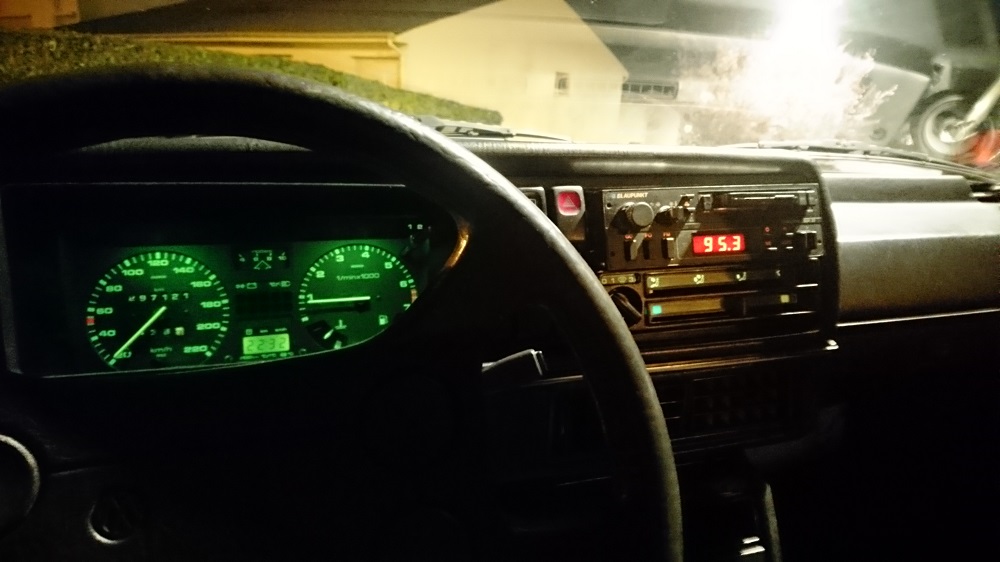

Les plus observateurs l'auront sûrement remarqué : il y a un petit truc en plus. C'est une antenne électrique Hirschmann ! :hourra:
J'en rêvais de cette antenne, depuis que j'ai la voiture je savais qu'un jour j'en aurai une ! J'avais une trouille bleue de l'électricité jusqu'à présent donc Ivan m'a filé un coup de main pour l'instal' de l'autoradio + 2HP dans le tableau de bord. Pas si compliqué finalement ! Ca tombe bien, j'ai encore deux ou trois bricoles à installer sur la voiture. Pas grand-chose :twisted:
Enfin, aujourd'hui j'ai profité du beau temps pour aller sur un petit chemin faire des tests pour régler le répartiteur de pression (de freinage ar). Et puis je voulais voir ce qu'il y avait au bout du chemin.
J'ai passé la main sous la roue ard, le croisement de pont sauce Camel Trophy est validé :mrgeen:

Moi je trouve que les Mahle lui vont bien, mais ça aurai été plus dans l'esprit 84 en 13", ça aurai été top.
Les tôles spécifique de 84 sont bien sympa aussi, mais tu nous fera plaisir de remettre les petits caches centraux. :mrgeen:
J'ai peur que les Pirelli ne conviennent pas esthétiquement, il vaut mieux que tu reste en 13". :herbe:
Je te les rachète un bon prix! :tropfort: :yaisse:
Sympa ton Blaupunkt.
Et vive les antennes électriques!
