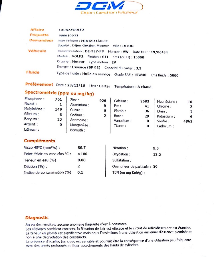

Maintenant que le moteur et les trains roulants sont en bon état j'ai décidé il y a quelques mois de déposer la voiture chez un garagiste compétent pour parfaire la mise au point et avoir une voiture parfaitement réglée. Depuis mi-novembre jusqu'à ce matin, la Golf était donc dans les locaux de DGM à Dijon, spécialisé dans la reprogrammation et dans la préparation / mise au point moteur. DGM s'est donc penché sur l'injection, mais d'abord sur le moteur pour vérifier que tout est en ordre. Je voulais être sûr que mes soucis de pompe à huile il y a deux ans n'avaient pas laissé de séquelles donc une analyse de l'huile s'imposait :
analyse huile.jpg (148.39 Kio) Vu 1658 fois
Pas de souci donc, ouf ! :D
