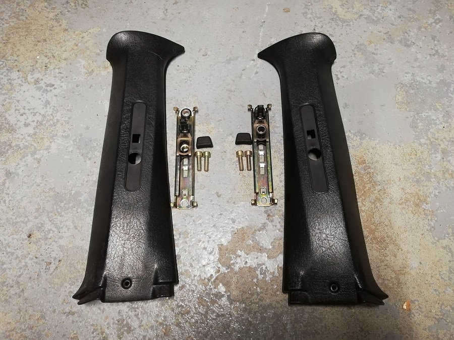

Un petit réglage des ceintures avant en hauteur :lol: :P :amour:
