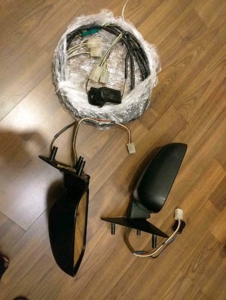

Des petits rétro électrique
- Screenshot_20220109_133301_com.ebay.kleinanzeigen - Copie.jpg (132.06 Kio) Vu 4014 fois
Évidemment, le faisceau et le bouton de réglage ne sont pas d'origine golf 2 ! Je suis donc en train de refaire tout le faisceau avec les bonnes couleurs de fils, les bons connecteurs etc etc.

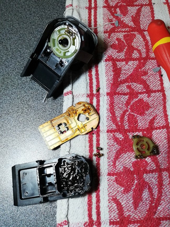

J'ai du me reprocuré un bouton de réglage d'origine. Ce modèle:
- schalter.JPG (10.82 Kio) Vu 4014 fois
Évidemment, quand il est arrivé il n'allait pas! J'ai donc du le démonter et surprise, il était rempli d'huile. Après nettoyage et petit graissage de l'axe, c'est reparti comme neuf
C'est quand même de la bonne qualité nos golfs, meme dans ce genre de détails! On n'en fait plus des voitures comme ca

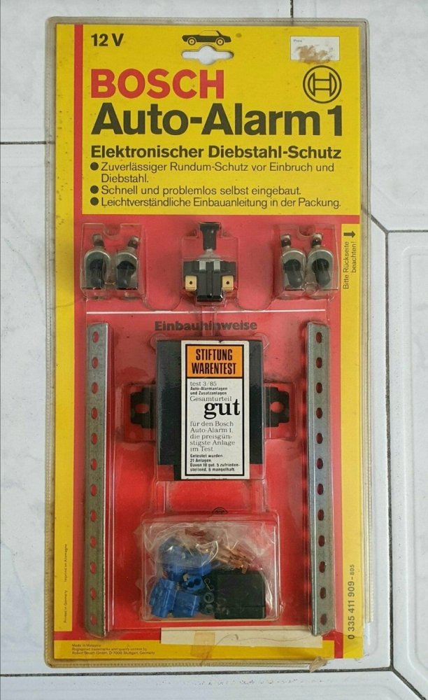

Un petit système d'alarme bosch d'époque. Oui oui, neuf dans son emballage. Le relais a été teste en 3/1985!
- Screenshot_20220324_164720.jpg (121.01 Kio) Vu 4014 fois
Les petits autocollants de vitres
- IMG_20220326_170741.jpg (131.22 Kio) Vu 4014 fois
J'ai traduit toutes la notice de montage. Si jamais ca intéresse quelqu'un de voir le document, je l'ai scanné également, mais c'est en allemand!
Je suis donc également en train de poser cette alarme en plus des rétro electriques! Dans la notice, ils expliquent qu'il faut se repiquer sur la bobine d'allumage, sur le klaxon dans le compartiment moteur etc.
Après analyse des schémas, je vais faire tout les raccordements à la boite à fusible, ce sera donc invisible dans le compartiment moteur
Le relais sera monté sur la platine du module TSZ sous le garant de protection plastique. Donc invisible également
La seule chose visible sera le contacteur pour détecter l'ouverture de capot. Je vous ferai des photos en détails de l'installation
A bientot pour d'autres aventures
J'hésite encore a acheté le complément d'alarme bosch d'époque pour détecter le remorquage et la levée du véhicule pour voler les roues

Intéressant tout ça ! Du coup c’est une alarme perimetrique ? Tu la commandes comment ?
Re: Restauration Golf GTI 16V Bleu Helios 1988
Posté : sam. 26 mars 2022 19:54
par traxs
En fait, l'alarme de base BOSCH AutoAlarm 1 est une protection de base.
L'alarme BOSCH AutoAlarm 3 est une protection supplémentaire contre le remorquage et les roues
L'alarme BOSCH AutoAlarm 4 est une protection supplémentaire intérieur aux ultrasons.
La 3 et/ou 4 ne se montent qu'en association avec la 1.
Le principe de l'alarme est simple. Une fois activée (via interrupteur caché dans l'habitacle), le relais d'alarme se met en marche après 60 secondes. L'interrupteur coupe également la commande vers la bobine d'allumage (donc plus de démarrage possible). Le relais scrute alors la tension du véhicule et dès que celle ci chute alors le klaxon retentit par intermittence ! Cad: ouverture porte avant = plafonnier qui s'allume. Idem avec le coffre arrière (éclairage dans le coffre). Sur nos golfs, il faut juste ajouter le contacteur pour détecter l'ouverture du capot moteur ! Ce contacteur est relié au relais d'alarme. Dans ce cas de figure, il y a pas de chute de tension!
Dès lors, la protection ultrasons n'est pas indispensable car déjà très bien protégé avec le système de base. La détection de remorquage c'est simplement un relais en plus et un boitier qui mémorise l'inclinaison du véhicule lorsque l'alarme est activée
La désactivation de l'alarme doit se faire en moins de 5 secondes. Passé ce délai, ca gueule ! Autant te dire que trouver l'interrupteur après avoir cassé ou fracturé une porte c'est impossible. Sauf si le voleur connait l'emplacement de l'interrupteur ! Sur l'ouverture du capot, il n'y a pas de délais de 5 secondes, c'est immédiat.
