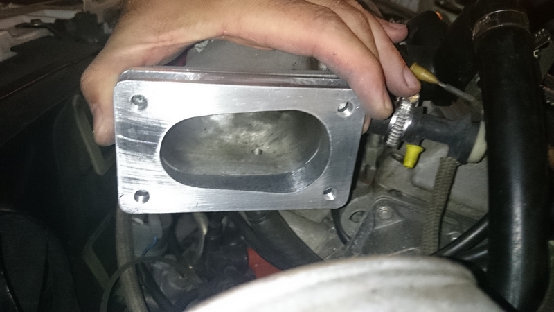

en revenant de Dijon, la 16s s'est mise à tourner comme une patate, ralenti instable, presque plus de pèche !

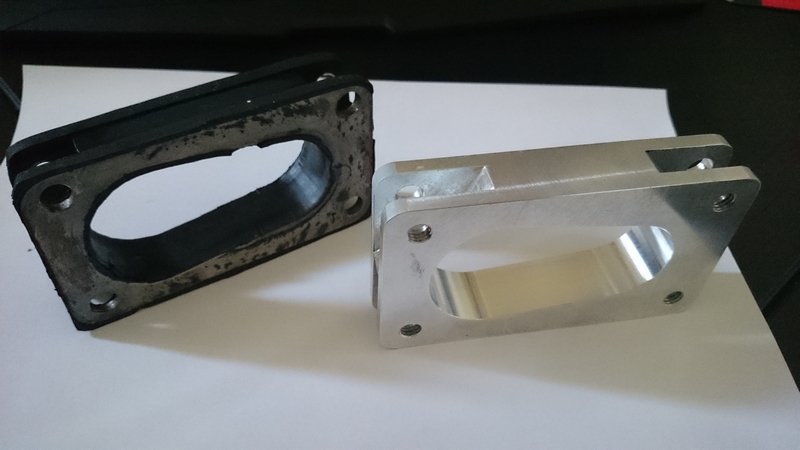

en cause la cale entre les papillons et le collecteur d'admission (trou dans la partie caoutchouc).
beaucoup roule sans, mais j'ai préféré un faire realiser une en alu !
voici la bête :
(si il y a de la demande, je peux en faire ressortir une petite série, 100€ pièce environ.)
je vais de mon coté aligner les passages, histoire d'optimiser encore un peu plus la pièce.

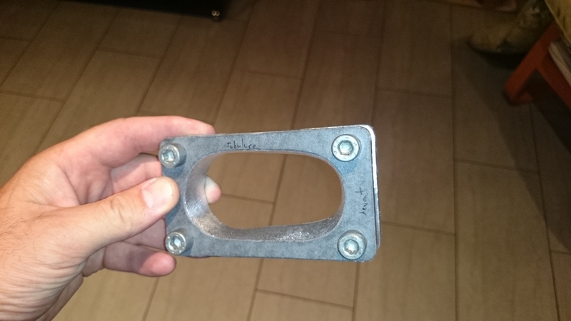

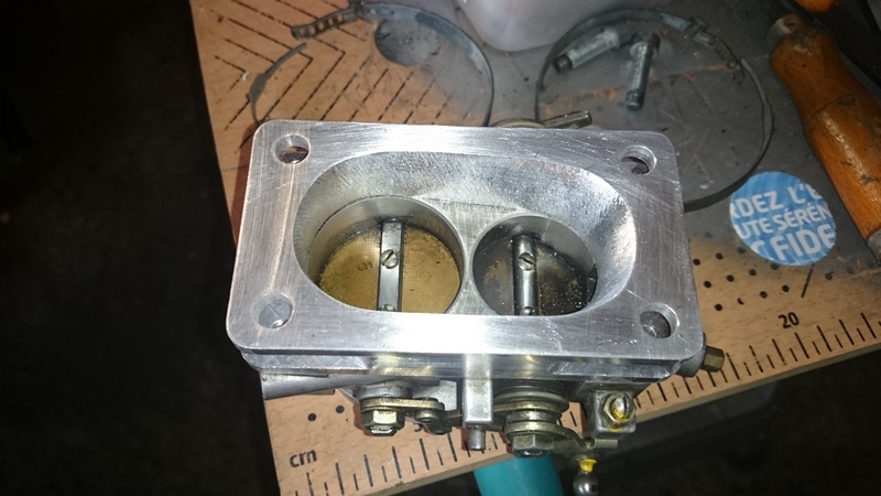

voila, j'ai fini la cale et ça roule !
Alignement coté papillon:
Alignement coté tubulre:

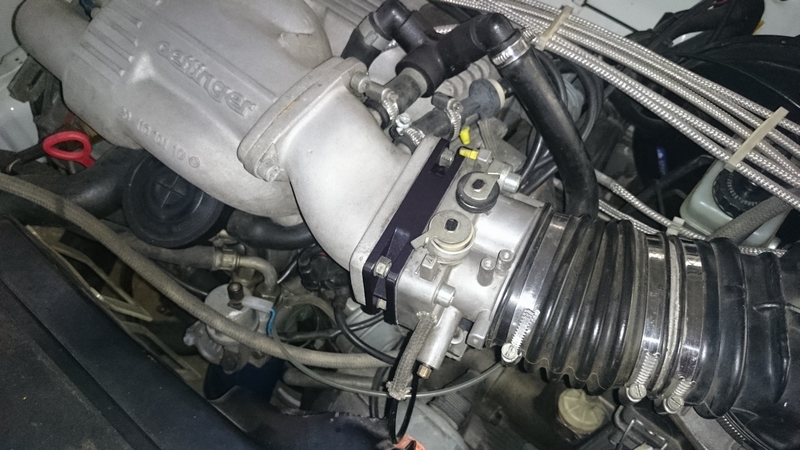

Et coup de peinture puis remise en place:

puisque ton montage est rigide , pourquoi de pas mettre directement le papillon sur la pipe ?
Re: la nouvelle GTI
j'ai essayé et je trouve que le soufflet devient trop tendu et que les mouvements du moteur risquent de le déboîter (ou de tirer sur le boitier du plateau sonde et d'induire des mouvements parasites au plateau).
beaucoup roulent sans, mais ça me gène, je préfère remettre une cale.
