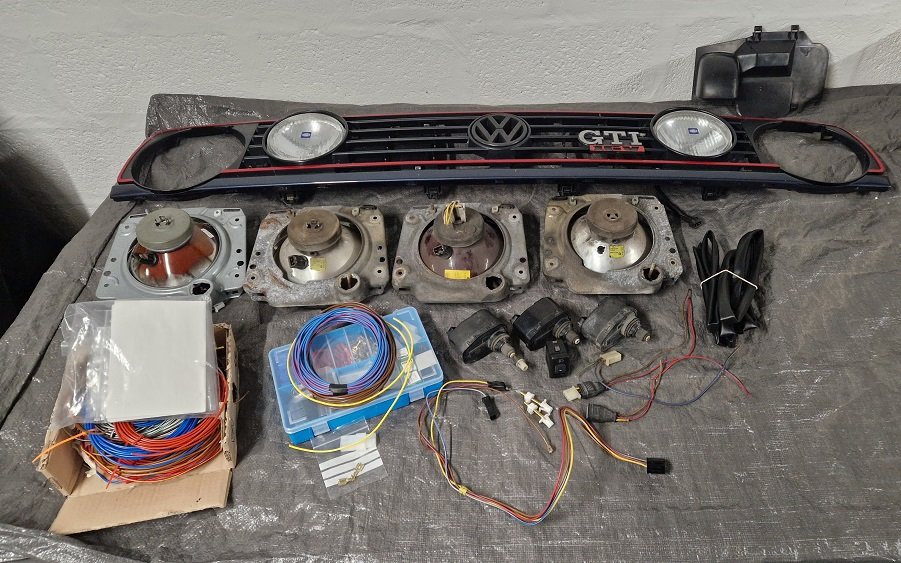

Je vous ai fait un petit shoot photo comme d'habitude pour partager cela avec vous :up:
Le phare tout à gauche est celui de ma golf, les 3 autres c'est ceux achetés pour récupérer les servomoteurs

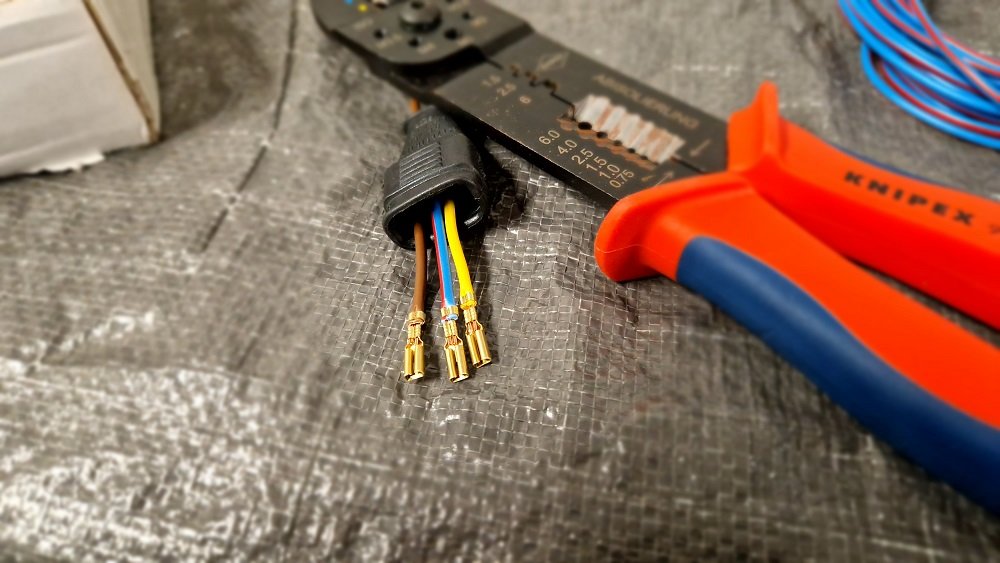

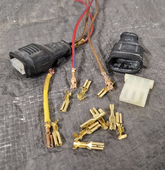

J'ai remplacé les cosses 2,8mm des connecteurs des servomoteurs. Connecteurs et capuchon protection VW !

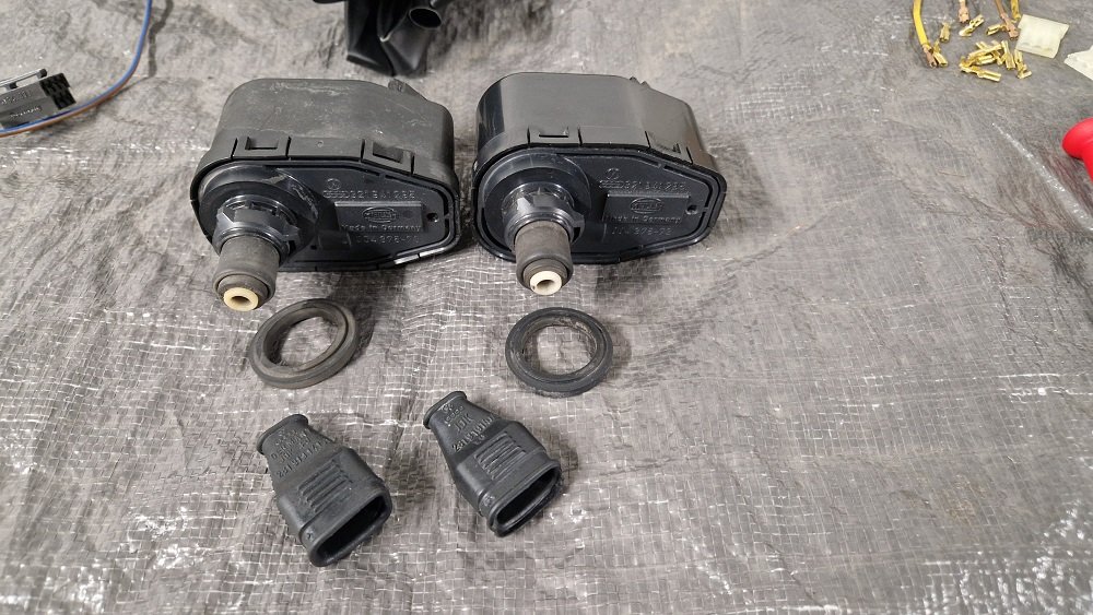

Nettoyage des servomoteurs HELLA avec référence VW (ouf ils fonctionnent :twisted: sauf 1 sur les 3 :peur: )

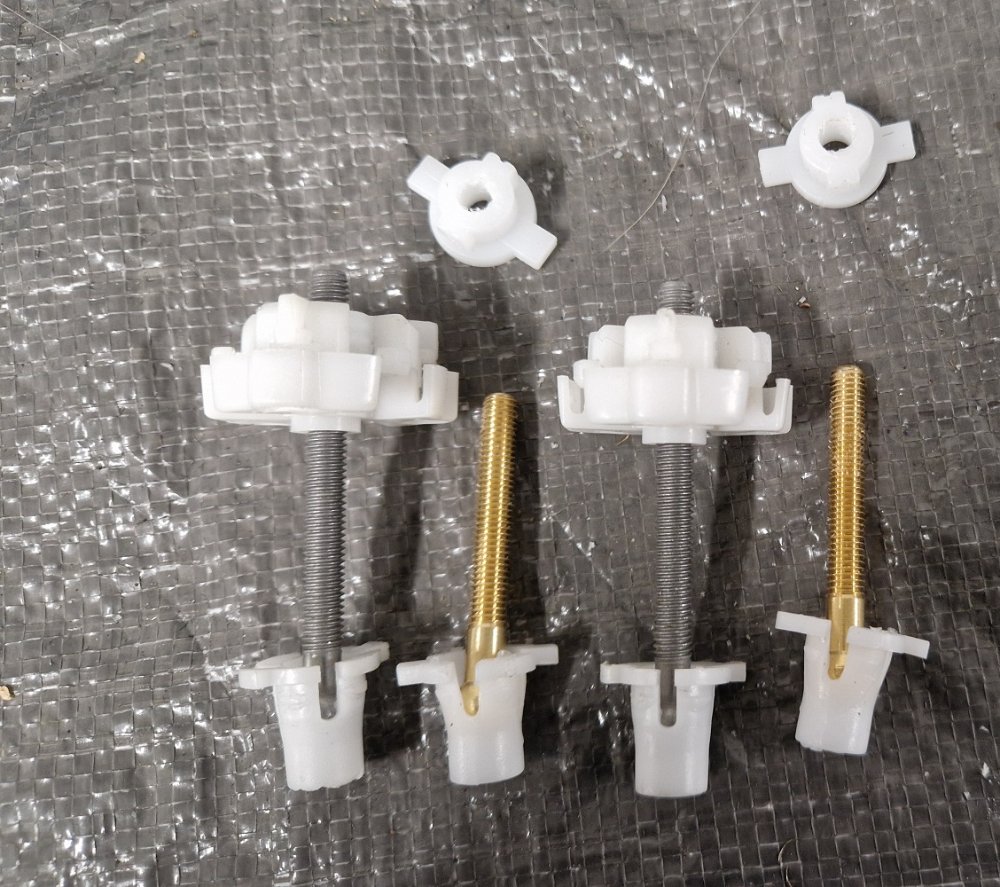

La différence entre vis réglage manu (grise) et les plus courtes pour réglage élec (il faut enlever la pièce plastique du filet)

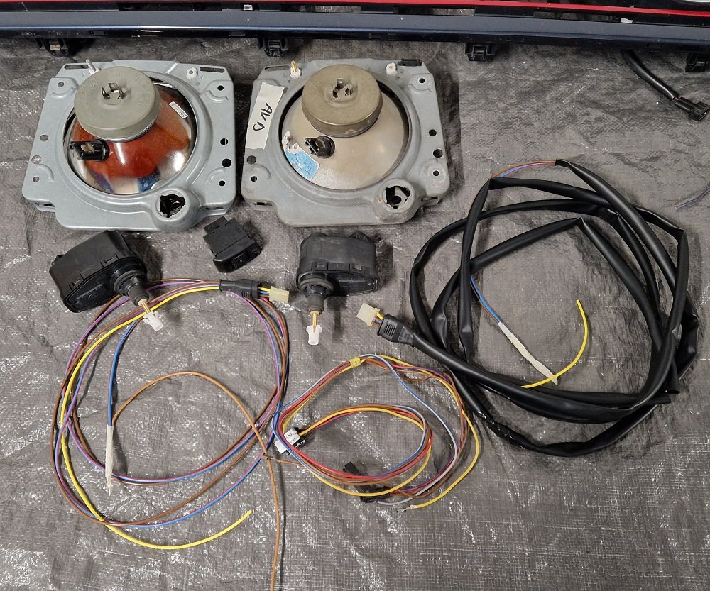

L'ensemble préparé pour la mise en place dans la golf (ajustement et finalisation faisceau sur la voiture directement). Le faisceau AVG est passé dans une gaine PVC déjà dans le compartiment moteur pour l'alarme. Seul le faisceau AVD est préparé avec gaine PVC

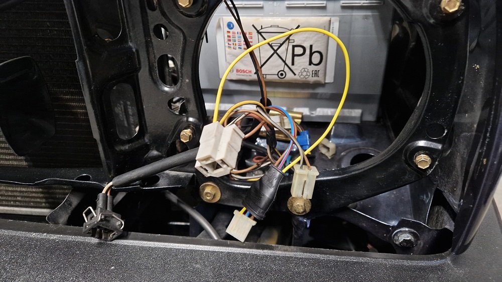

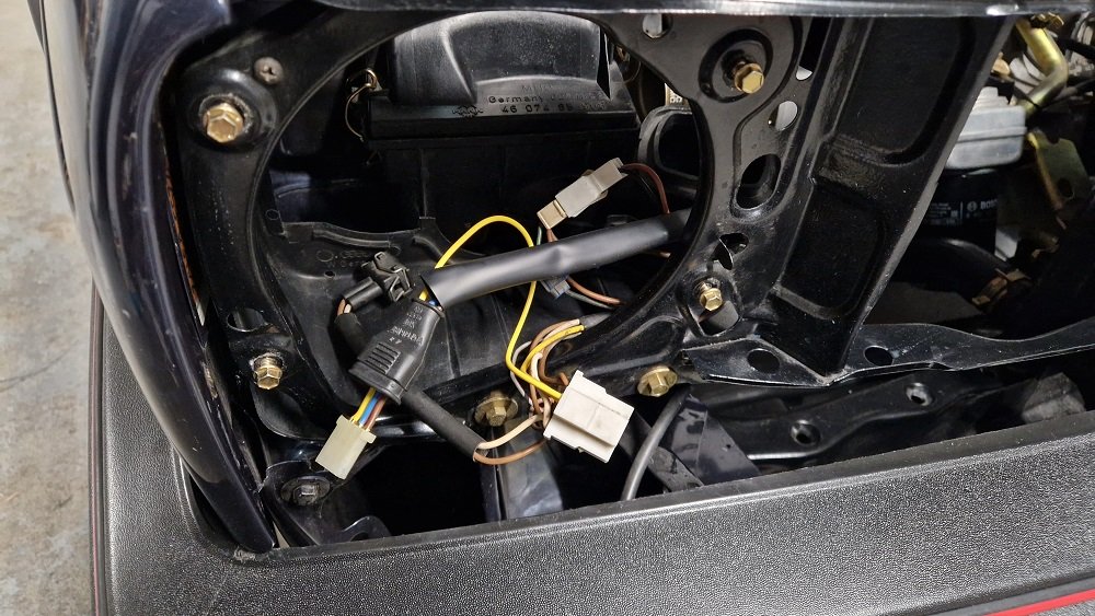

Les faisceaux en place. C'est vite dit mais c'est de la chipote quand on passe par toutes les attaches dans le tablier et autres...

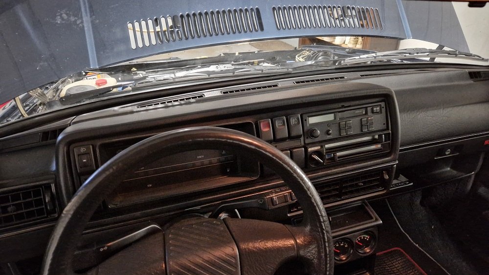

L'interrupteur de réglage à sa place d'origine au-dessus du commutateur des phares 8)
20221228_160656 - Copie.jpg (165.61 Kio) Vu 4242 fois
Le réglage ne fonctionne que lorsque les phares sont allumés.
L'interrupteur de réglage des phares est rétroéclairé :up: J'avais peur que l'éclairage n'aie plus en l'achetant mais belle surprise :bravo: Il faut savoir qu'il a des interrupteurs rivetés et impossible à ouvrir et d'autres en assemblage clipser. L'ampoule de rétroéclairage est soudé directement sur le circuit imprimé. Une vidéo ou l'on voit le principe interne de l'interrupteur: https://www.youtube.com/watch?v=6sDHnRMFieg (pleins d'autres vidéos pour les différents éclairage sur nos golfs sur cette chaine youtube. SVP ne succomber pas au tuning led :sage: :mrgeen: )
