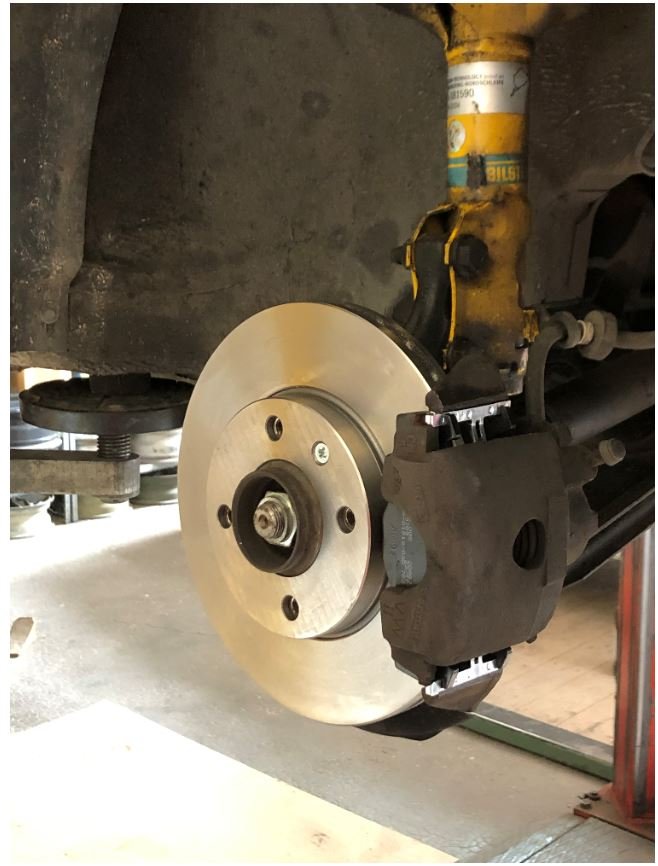

fafa69 a écrit : ven. 21 mai 2021 09:25sinon déjà les disques avant et plaquettes changés..
Petite question, l'écrou pour bloquer le disque/moyeu, est-ce que ton mécano l'a maté ? Si tu ne sais pas, pose lui la question pour moi, s'il te plaît. Merci d'avance de la réponse.
Je demande cela, car j'ai un doute sur la mienne, lors du changement de cardan, je n'ai pas souvenir l'avoir maté.
En principe ce sont des écrous "auto-serreurs ". C'est la raison pour laquelle, il faut les remplacer à chaque reprise.

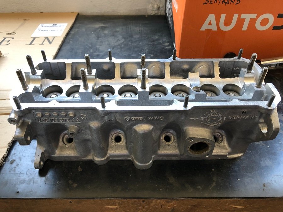

Le fait d'en parler ce matin , la culasse est de retour chez Toph'autos
:o :shock: :up:

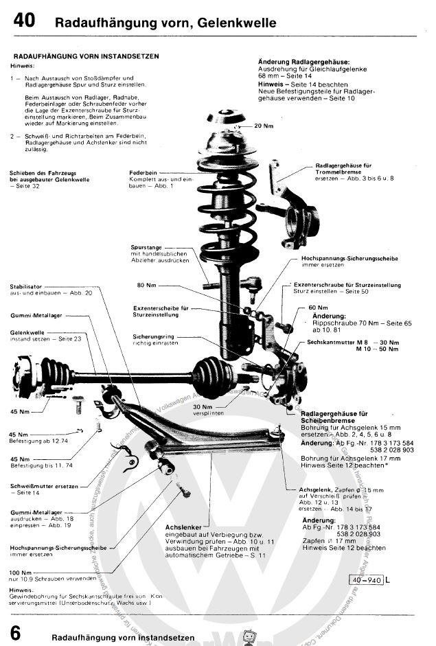

Messages : 999
David33 a écrit : sam. 22 mai 2021 11:27 .
andy a écrit : sam. 22 mai 2021 11:05à 240 Nm
Donc assez proche. Merci
Tu l'as trouvée où cette valeur ? :bizarre:
Voir ci-après
Bei auf der Rädern stehendem Fahrzeuge lösen und festzihen.
Sonst Unfallgefahr grundsätlisch erneuern
= Desserrer et serrer avec le véhicule sur les roues.
Dans le cas contraire, risque d'accident devrait par principe être renouvelé
Serage écrou de cardan.JPG (92.79 Kio) Vu 2133 fois
Couples de serrage essieu avant.JPG (121.11 Kio) Vu 2133 fois

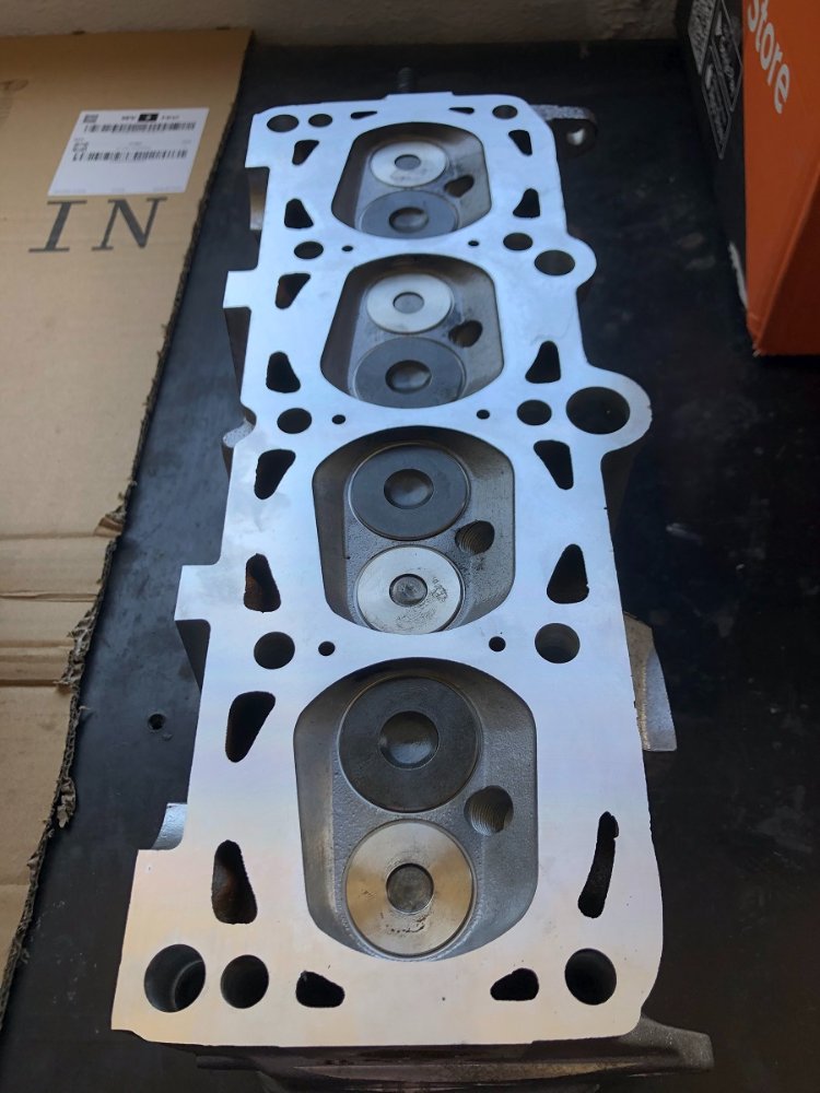

Vous savez quel est la raison de la symétrie des soupapes ? Le rendement moteur en est amélioré ?
