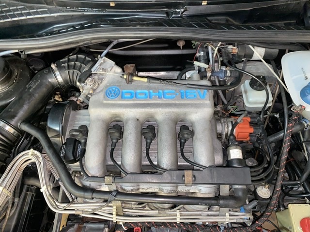

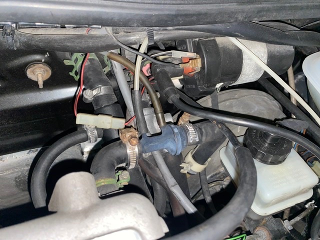

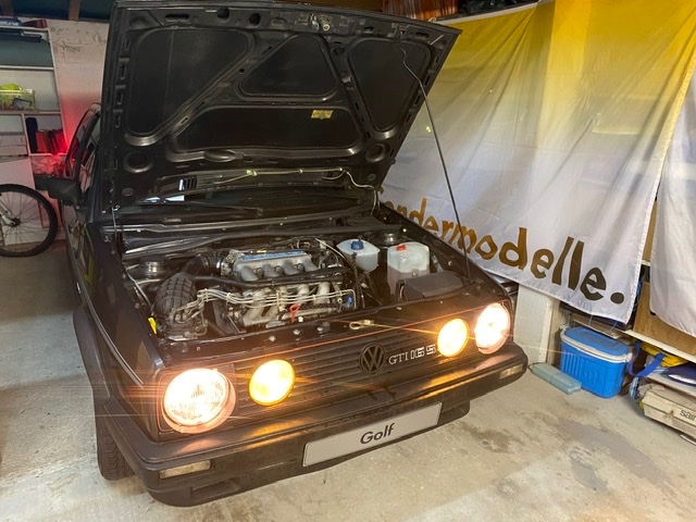

1/ La voiture démarre au quart de tout
2/ Il faut que je joue en permanence avec l'accélérateur pour ne pas caler.
J'ai regardé les bougies
J'ai un fil d'allumage en piètre état (cylindre 2)... je ne pense pas que ça provient de ça, je connaissais le problème avant et mon auto tenait le ralenti avec ce problème🤷🏽‍♂️
Idem pour le fil qui va de l'allumeur à la bobine. Il est oxydé, faut le remplacer ... mais l'auto fonctionnait nettement mieux que maintenant🤷🏽‍♂️
Reste ce foutu bruit ... comme si c'était à l'admission. J'ai oublié de raccorder quelque chose ? 🧐😡🤷🏽‍♂️
Je n'ai plus de durite sur le plan de travail.
Un fil électrique pas raccordé ?🤨🤔
URGENT :

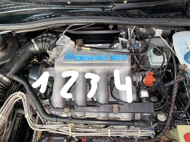

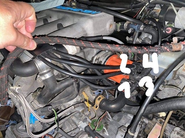

Quelqu'un a le schéma pour vérifier si les fils de bougies sont bien raccordés où il faut sur l'allumeur ?
[David33] VW Golf 2 GTI 16S (03/87) => Remise en état mécanique
Contrôle raccordements des fils d'allumage :
Pour moi, tout est bien raccordé, faut quand même que je prévois le remplacement des fils de bougies

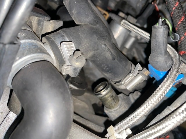

Provenance possible d'une prise d'air :
Raccordement Mastervac : ok
Serrage de la pipe d'admission : ok
Duites au dessus de la sonde plateau : ok
Durite du ralenti : 😱🙅🏻‍♂️
Et voilà, le Dave a fait sa boulette du jour !!! J'ai oublié de raccorder cette durite😡🤬😤👎
Durite rebranchée, la Golf démarre au quart de tour,🤩👍 elle cliquette 🤔... normal :😉

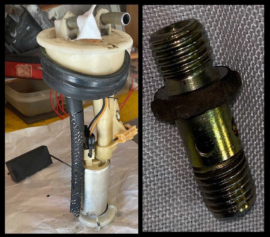

A croire que simplement le nettoyage/degrippage du clapet anti-retour et le nettoyage du filtre dans le réservoir ont simplement suffit. :up:
On verra par la suite, si ce premier verdict s'avère réaliste ou complètement erronée :bizarre: , ce qui peut se traduire aussi, par le fait que j'ai bien bossé ou pas. :portnawak:

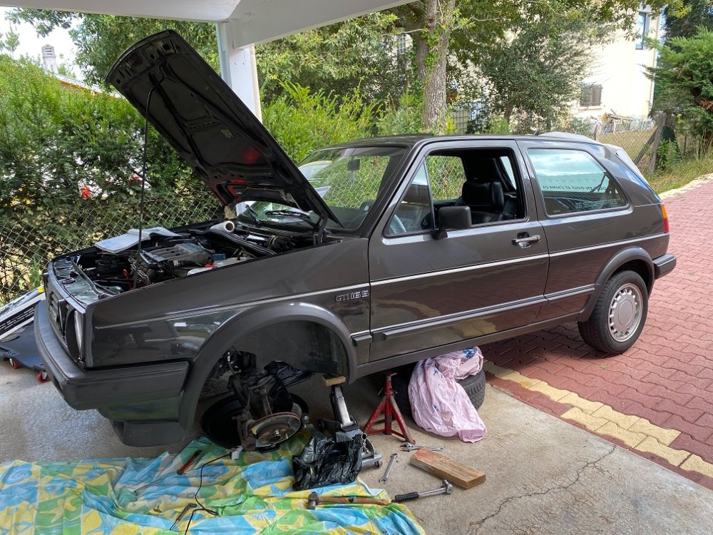

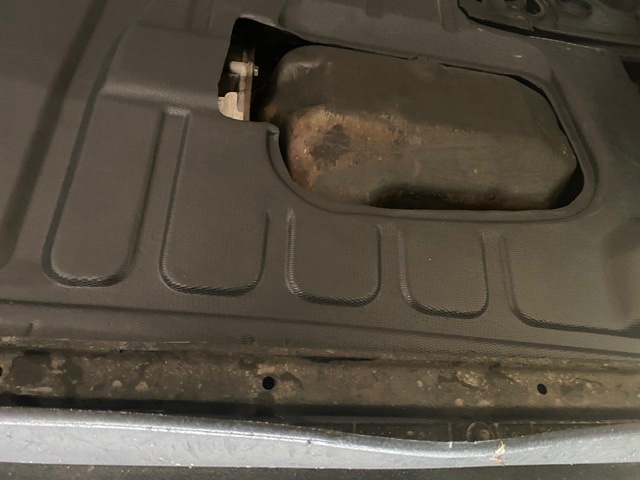

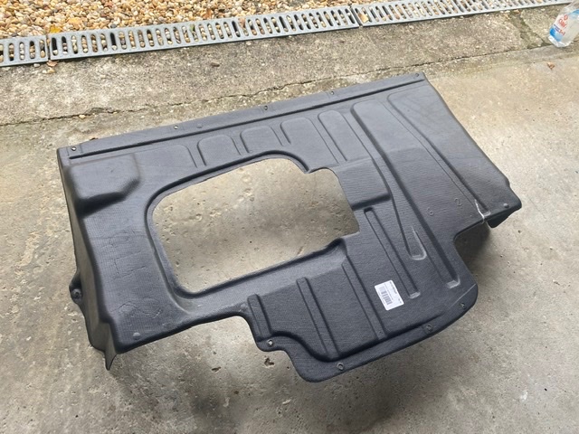

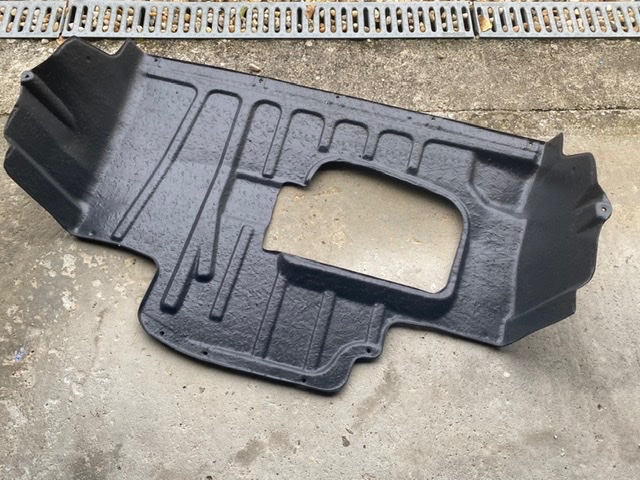

MAGOLF a écrit : ven. 2 oct. 2020 19:47Salut, j’aimerais monter cette protection sur la mienne. Quelle est la marque s’il te plaît ? Est ce que la qualité te semble bonne ? Merci

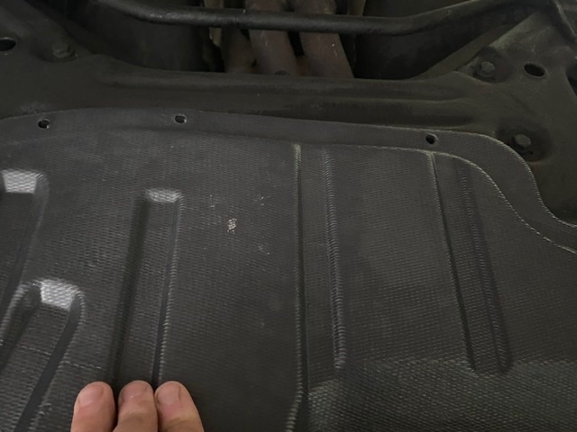

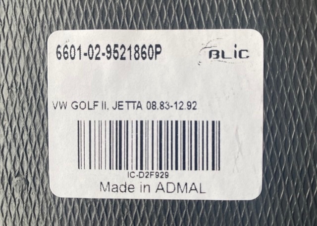

La marque c'est BLIC ... le cache vaut moins de 20,00€. Pour être précis, il vaut 19,92€ chez www.partauto👍
La fabrication est d'origine ADMAL, ne me demande pas ce que cela veut dire, je ne connais pas ce pays ! 🙅🏻‍♂️🥴🤷🏽‍♂️
Les trous pour fixer la protection sous moteur sont faits, mais je n'ai pas la visserie ou la boulonnerie. 🥴👎
Sinon, je l'ai positionné en quelques secondes. Reste plus qu'à trouver comment le fixer !🤷🏽‍♂️
J'avais peur vu que c'est prévu pour un turbo diesel ou un 1781cm3 de 95 ch catalysé qu'il faudrait faire des découpes ... que nenni...,
..., en 3 secondes, il est bien mis, la protection remonte suffisamment sur les ailes. Ça ne frotte pas sur des flexibles ou sur les courroies. Ça te touche pas de pièces mécaniques ... sincèrement, bien que ce soit un reproduction low cost en PVC, cela semble bien conçu donc un bon produit.👍
Au niveau des projections de pluie, c'est top, le moteur va rester propre nettement plus longtemps
Messages : 1734
La face avant est tenue par des visses de 10 avec rondelles, dans mes souvenirs ce sont les mêmes pour tenir la plaque de protection :)
Jim a écrit : lun. 5 oct. 2020 06:47 La face avant est tenue par des visses de 10 avec rondelles, dans mes souvenirs ce sont les mêmes pour tenir la plaque de protection :)
Ce n'est pas des vis quart de tour ou autres.

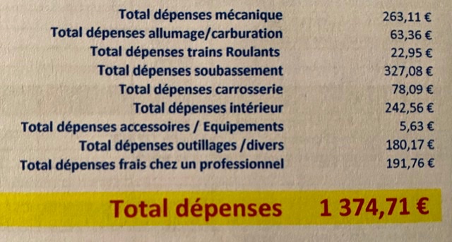

Au niveau du coût dépensé en plus de l'auto, de la déduction de 500€ du vendeur, du rajout de la carte grise, je suis déjà à 1374,71€😱🥴
... et c'est loin d'être fini ! 🤷🏽‍♂️
VW Golf : C'est pourtant facile de ne pas compter, quand on aime ! :hourra:
Les dépenses au départ c’est tout à fait normal, et encore tu aurais pu multiplié par au moins 3 si tu avait fait appel a un professionnel. Tu t’en tire plus que bien !
Et une fois les soucis réglés, tu n’aura plus qu’à en profiter !

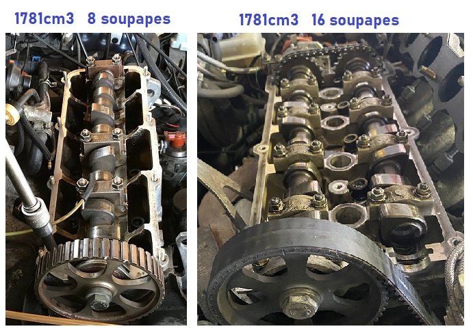

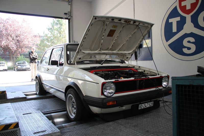

Là par contre, j'ai un gros doute, pour ne pas dire un énorme doute. Le souci de ma GTI 16S, c'est qu'elle a roulé très très peu avant et donc maintenant, vu qu'elle est nettement plus sollicitée, les soucis de fiabilité sont assez importants. :bizarre:
Quand j'ai acheté le 1600 GLI, j'ai fait faire quelques travaux, et hormis la corrosion qui m'a embêté avant l'accident, je n'ai pas eu vraiment de soucis mécaniques avec. :up:
VW Golf GLI 1.JPG (192.6 Kio) Vu 5724 fois
Ce 1600 GLi qui a l'époque quand je l'ai acheté en 2008, avait déjà 27 ans, était un métronome sur le plan de la fiabilité, pourtant, il ne demandait qu'à chanter dans les tours, chose que je lui ai fait faire à maintes reprises sans qu'il sourcille de douleur. :vroum: :bisoux: Je l'ai vendu en 2019.
Avec le Golf Cabriolet 1800 Bel Air, c'est encore mieux, je l'ai gardé de 2011 à 2019 .... j'en ai été super content sur le plan de la fiabilité, pourtant mes youngtimers roulaient quand même pas mal.
Avec la "Bibie Cab", c'est pire encore en terme de fiabilité. Depuis que je l'ai, je n'ai rien fait sur le plan mécanique .... impressionnant ... pourtant, c'est une auto allemande made in Brésil ... mais j'avoue que le plaisir que j'ai à conduire ce cabriolet est immense bien que ce soit un veau (1.6 litres 16V 102 ch pour 1400 kg), mais quel confort (cuir chauffant, vitres électriques, ABS, ESP, verrouillage central, capote électrique, radio CD, peinture nacrée, jantes 17 polies ...),...
... le comble pour cette auto, ...., beaucoup croient que la "Bibie Cab" est récente, alors qu'elle a 15 ans !!! :mrgeen:

Messages : 1734
Il te faut y glisser un "oeillet" sur chaque trou de la plaque pour pouvoir y fixer une visse.
Le nom exacte je ne sais pas :penseur:
Jim a écrit : mar. 6 oct. 2020 12:09 Il te faut y glisser un "oeillet" sur chaque trou de la plaque pour pouvoir y fixer une visse.
C'est ce que je pense, mais je ne trouve pas cela en vente
