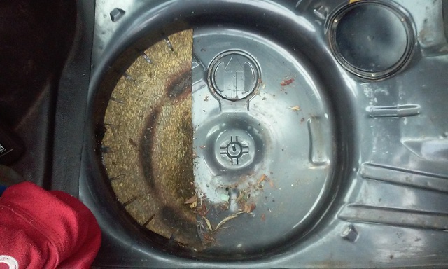

Inspection/nettoyage du bac de roue de secours :
La galette est "neuve" mais je l'ai remplacé par une vraie roue qui prend un peu de place dans le coffre ^^
