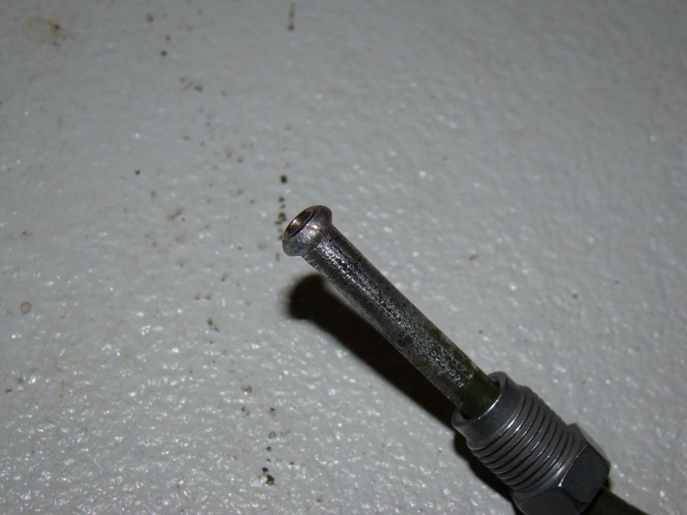

Ton outillage n'est-il pas plutôt fait pour du tube cuivre recuit et pas des conduites acier comme tu essaies?
Pourquoi ne pas les faire refaire en cuivre à longueur puis les duppliquer aux formes des origines? Le ct belge n'accepte pas la peinture dessus.... :roll:
non, enfin je ne pense pas. Que ce soit cuivre ou acier la géométrie réalisée doit quand même correspondre à l'empreinte, je n'ai pas la portée plate de l'embout ... S'il y a une personne qui a une photo de la matrice qui va bien je suis preneur ;)

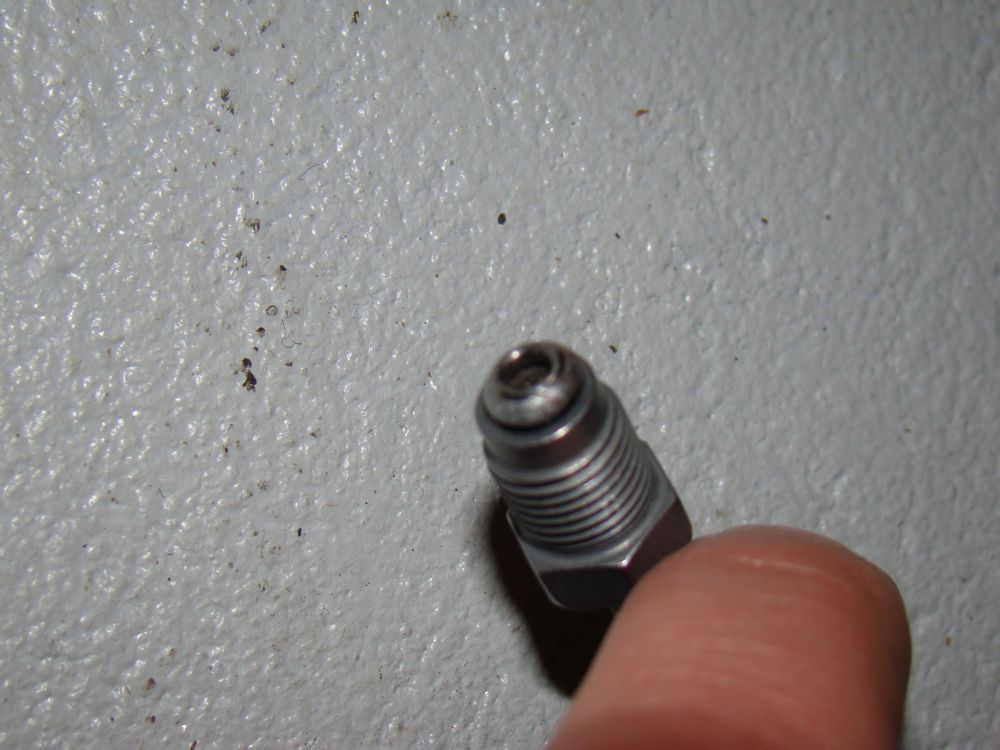

Sinon, j'ai juste cette canalisation qui est à refaire. Pour l'instant, je n'ai pas envie de toutes les changer. Je changerais peut être d'avis, et dans ce cas j’achèterais le kit type origine et non en cuivre. Ce soir, j'ai encore fait 2 garages : résultat 0.
et pourtant ...
2012-02-24 18.37.23.png (223.05 Kio) Vu 1250 fois
celui que j'ai utilisé mais siglé facom ...
2012-02-24 18.43.22é.jpg (143.15 Kio) Vu 1249 fois
nouvel essai, mais cette fois en réglant la longueur du tube sur le petit diamètre de la butée et non le grand, donc longueur plus grande ... et bien ça une plus belle gueule :meuh:
vous en pensez quoi ?
la canalisation est encore assez longue malgré 3 coupes
DAVIDGTI
Messages : 273
Message par DAVIDGTI »
Ca a l'air pas mal :bravo: ,voir l'étanchéité maintenant,tu seras fixé le jour ou tu vas mettre ton circuit en pression.
J'ai pas tout compris sur comment t'as fait, mais je pense que tu gagnerais à mettre encore un peu plus de longueur de tube pour que la collerette soit plus large.
Au pire au serrage de l'écrou tu verras si la portée s'aplatit.
je me suis dit encore la même chose David ... et oui Gilloo, une portée plus grande serait mieux
en fait, je pense qu'il y a une erreur sur le mode d'emploi de la doc Facom où il est indiqué que la butée du tube se fait sur le grand diamètre !

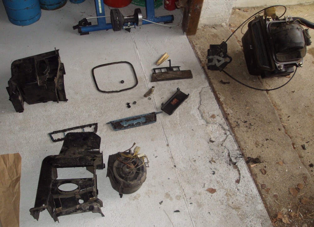

j'essaye de refaire un ensemble de chauffage à partir de 2 ensembles (l'une patte était cassé sur le bloc en plastique) et j'aimerai monter le ventilateur qui marche le mieux. Comment je peux les tester, comment je dois brancher le + ?
PROMOTOR
Messages : 822
Message par PROMOTOR »
Le fil brun à la masse.
Ensuite tu a un jaune, un blanc et un jaune/noir, ceux ci correspondent a chaques vitesses du ventilo. Il te suffit de mettre du positif sur un fil a la fois, le ventilo devrait tourner a chaque fois a une vitesse différente.
