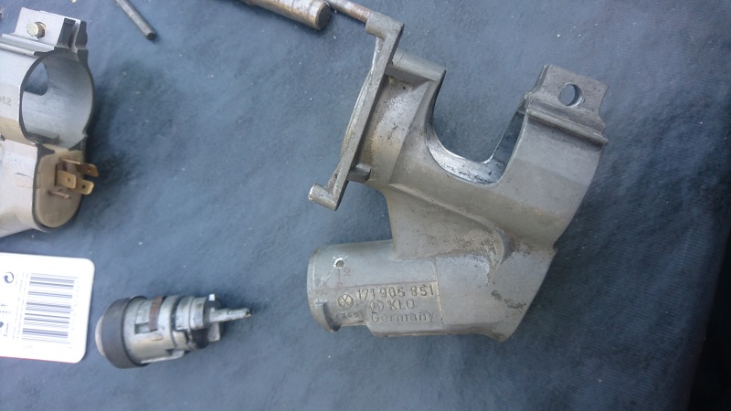

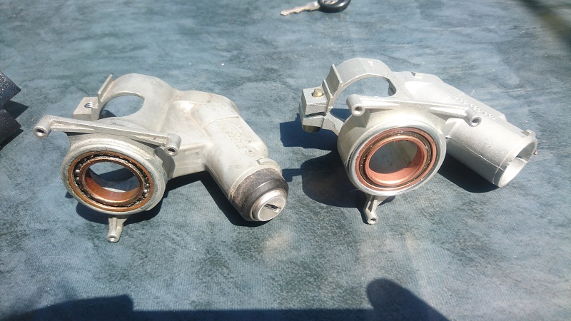

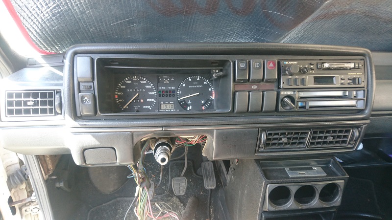

Encore un truc qui traînait depuis maintenant plus de cinq ans que j'ai la voiture : éliminer ce jeu dans le volant !!
Donc on l'enlève :
On retire ensuite le boîtier du neiman

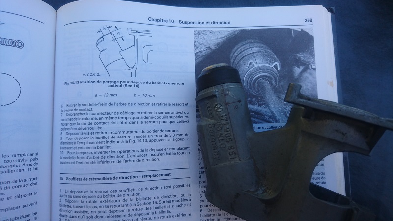

Des p'tits trous, des p'tits trous...

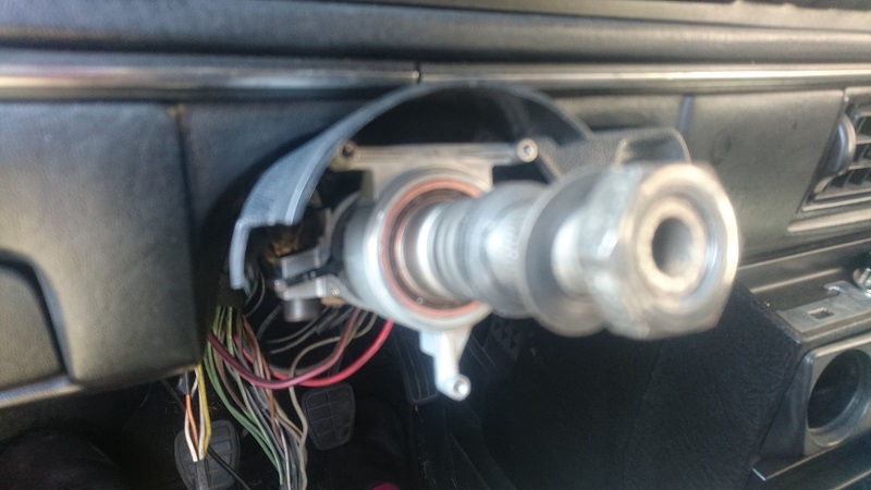

Astuce pour éviter de se prendre le ressort et les rondelles dans le visage quand elles ne prennent pas
Puis remonter le nouveau boîtier, les comodos et le volant. Plus de jeu ! A vous de jouer :wink:

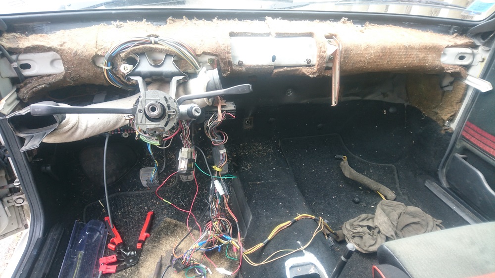

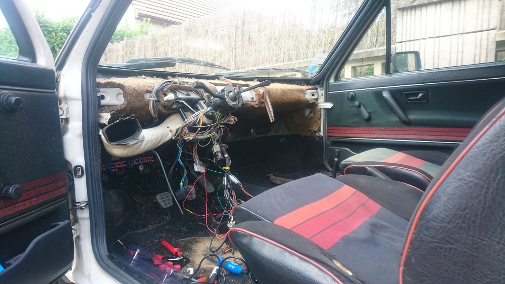

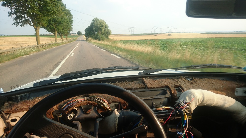

Au départ la voiture revenait de chez le carrossier ; au programme reprise de la baie de pare-brise comme il faut
Il y avait un peu de boulot de remontage

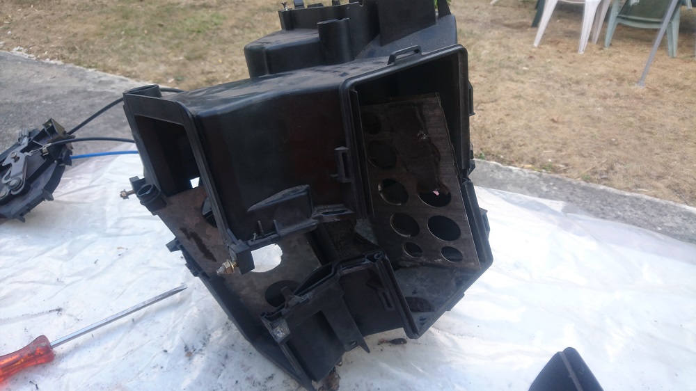

Il manque le bloc chauffage en plus...

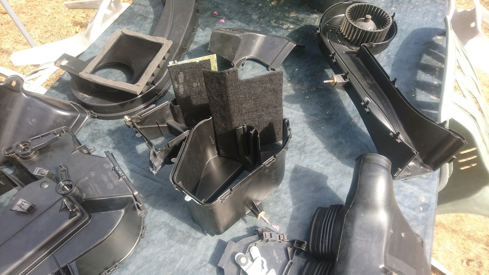

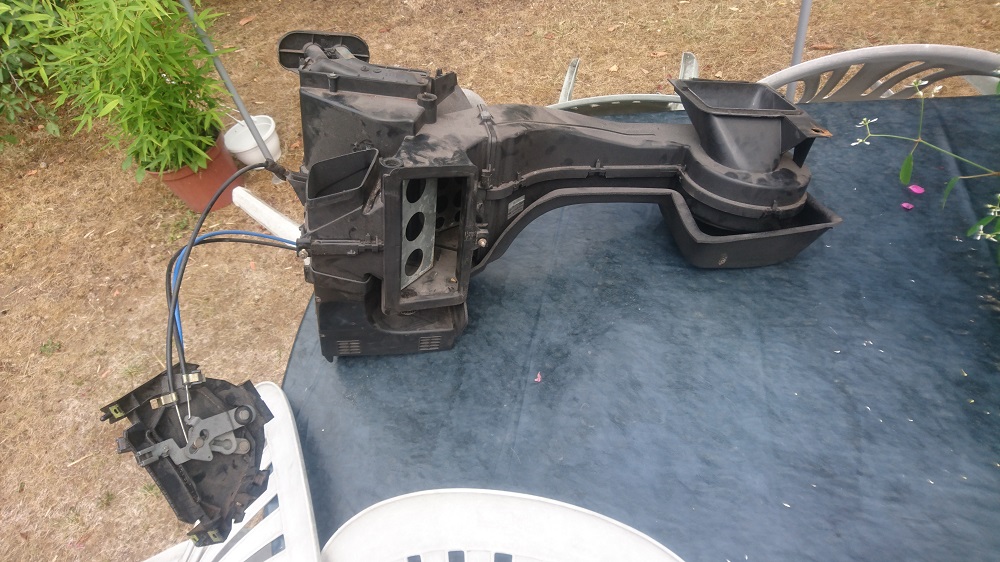

... et vu qu'il est dehors autant s'en occuper
Mousses devenues inexistantes + radiateur de 28 ans d'âge. Toujours vaillant, mais jusqu'à quand => OUT
Radiateur de chauffage neuf et réfection des panneaux de ventilation avec un bon décrassage en prime
Fini ! La GL a subi le même traitement ensuite...

De bonne chose de faite, tu a eu bien raison de démonter le tableau de bord pour traiter la baie de parebrise. Et pour le bloc chauffage finis la mousse qui vole et les bruit désagréable, tu aura surement plus de chauffage cet hiver :up:
Re: Madame se fait une beauté
En effet, une bonne chose de faite! :up:
Je l'ai fait sur l'Audi il y a 2 ans, mais ce n'était pas la même chanson que la G2 pour le démontage/remontage, j'étais bien content quand c'était fini. :jmerend:
