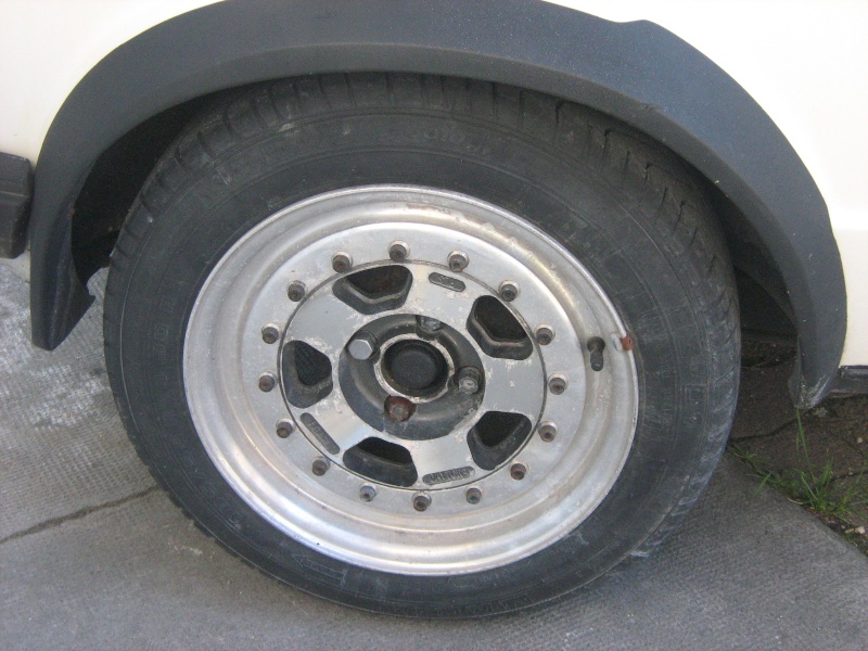

PLS 400A ?
Ce sont bien des PLS, mais pas des 400A, j'ai deja deux PLS 413b en stock et j'en cherchais d'autre, mais je suis tombé sur des PLS Daytona (aussi en 14) que j'ai acheté surtout pour les voiles, à voir si je me retrouve deux moyeux 413B ou si...
Elles sont bien en 4x100, trou central 57,1. La largeur je ne sais pas encore, 6 pouces il me semble. Les voiles exterieurs doivent etre du 1 pouces. Je mesurerais ça précisément quand je les recevrais.

Why not, c'est d'époque et ça change.
Tu les garderais couleur métal ou assorties à la carrosserie ?
Elles sont noires donc je pense les laisser noire, Rouge sur rouge, j'aime pas trop.
Peut etre polir les plats des moyeux, je sais pas encore, comme ça :

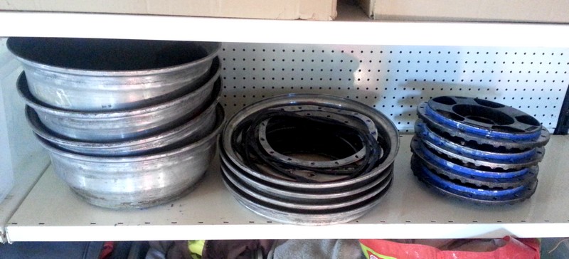

Elles sont arrivées !
Avec leurs deux copines !
Du coup, j'ai commencé a en démonter une et j'ai besoin de vous... j'ai démontés toutes les vis sans problème, vive mon dégrippant à froid. Le soucis, c'est que le voile extérieur rentre un peu... et le moyeux est monté a l'intérieur (c'est a dire que les deux voiles sont montés ensembles.
Du coup.... j'ai pas accès pour essayé de virer le silicone ou autre sikaflex qui colle le tout.
J'ai déjà retiré entre les deux voiles (coté intérieur de la roue) du silicone transparent, mais ça bouge pas d'un poil. Ya une astuce pour démonter des voiles de ce genre ? J'ai essayé de poser la jante par terre, et de taper sur le moyeux avec un bout de bois et un marteau (vu que les voiles sont fixés au dessus) mais pareil...

Salut
Essaie en chauffant un peu et en tapant avec un maillet en caoutchouc pour ne pas abîmer tes jantes.

Euuuuuuh, pas sur!Arnaud73 a écrit :Essaie en chauffant un peu
Je ne sais pas comment est foutue ta jante mais...
L'alu se dilate 2 fois plus que l'acier en chauffant. Donc si le voile est en alu, le moyeu en acier, tu ne feras qu'accentuer le serrage. Dans un tel cas, il vaut mieux mettre les jantes au frigo que de les chauffer

J'ai réussi a décoller le voile extérieur.
J'ai eu LA bonne idée, j'ai coupé des tasseaux en bois un peu plus large que l’écart entre les deux voiles (bords de jantes exclu), coupés en biseaux, l'ai positionné, et tapoter avec sur tout le tour, ça a fini par sortir le voile, c’était même pas trop dur
Bon avec mes coups de cutter entre les voiles pour virer le silicone, j'ai un peu endommagé le joint d'origine...
Par contre, je vais sortir le décapeur pour extraire le moyeu car ça bouge pas d'un poil...
Du coup j'ai pris quelques mesures, les 4 voiles ext font 3cm -> 1 pouces environ
Et les voiles int font environ 15cm soit 5,5 pouces
Sur les deux 413b que j'ai acheté il y a quelques mois, j'avais du 5 int et 1.5 en ext.
Avec tout ca je devrait pourvoir faire 4 jantes sympa !

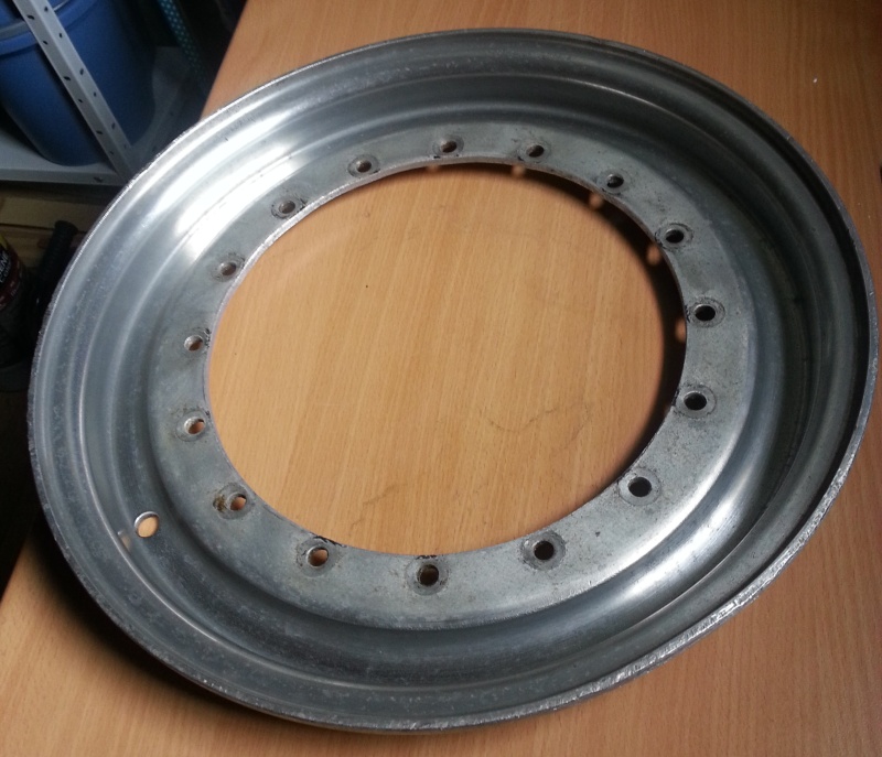

Du coup j'ai essayé un voile de 1,5 sur les Daytona :
Et effectivement, avec un peu de chaleur et quelques coups de marteau, les voiles intérieurs se sont décollés aussi
Ya du nettoyage dans l'air...

Deuxième voile extérieur nettoyé ^^
