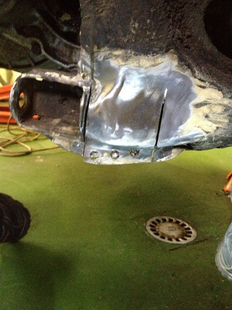

Re: Le GGCC en Corse en 2013
Peur de rien
Juste un problème de Klang depuis longtemps
Le chirugien Promotor a du opérer.
Le boulon du triangle de suspenssion malade !
M'petit.
M'petit.
- img126 - Copie.jpg (108.44 Kio) Vu 6541 fois
- Philippe
- Messages : 4582
Oulah
Quel orfèvre
Quel orfèvre
