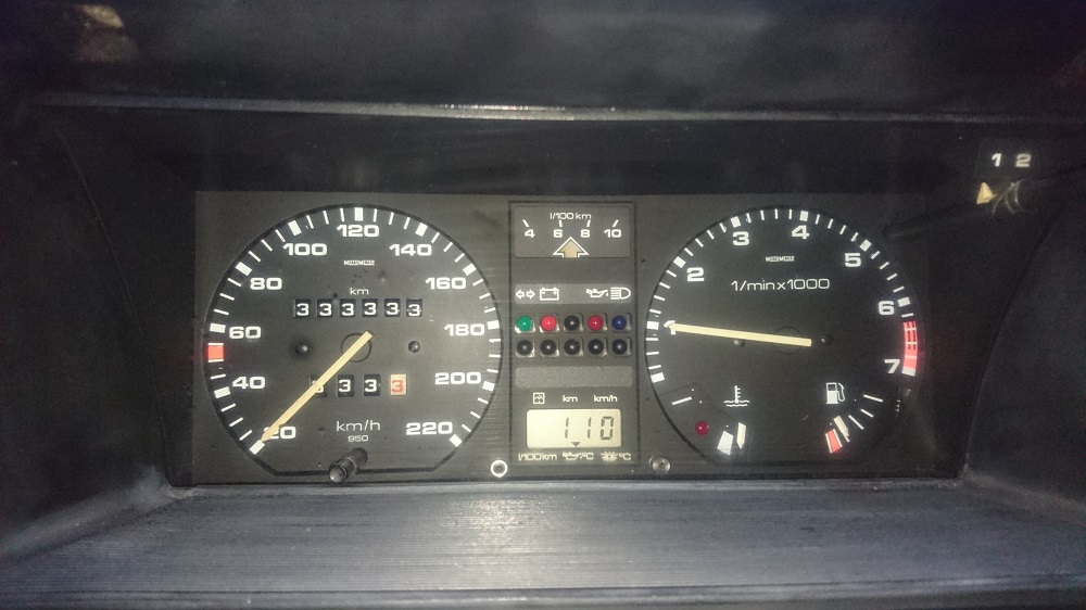

Tu aime les 3 toi ! Chapeau, c’est toujours ton daily ou tu alterne avec la 16’ ?
Tu sortais d’un trajet autoroutier au régime magique ? ( cf MFA )

C'est toujours mon daily, malgré le 98 à 1,60 le litre, la richesse à 1,15 et le débit de fuite (en constante progression...) de mon réservoir tampon. Avec tout ça je suis entre 8 et 8,5l/100 km en roulant avec souplesse mais à un rythme correct. J'use principalement celle-ci car c'est celle qui a le plus de vécu des trois. J'essaie de préserver les autres, et aime à penser que je limite les frais :bizarre: ce qui est vrai sur la GL qui ne me coûte rien ! Mais moins sur la 16S qui en plus d'être belle de loin n'a pas un suivi mécanique sans reproches.
Mais ça roule, encore et toujours ! Au moment de la photo j'étais sur le bord de l'autoroute, en chemin pour un déplacement professionnel. Depuis le compteur s'est incrémenté de 1000 km. :up:

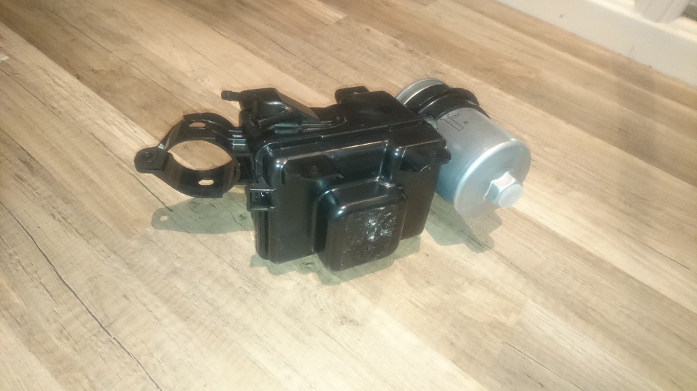

Un porte-monnaie bien accroché aussi. Noël, partie 1 !

Superbe il a l'air neuf :shock: bien joué!
Je viens d'en récupéré un en occase mais en triste état...
Tu l'as déniché où?

Close Classic ?
Re: Madame se fait une beauté
Posté : mer. 21 nov. 2018 23:59
par Fr@nky
Dans le mille ! Tout neuf en provenance du garage Close. Il m'a coûté un bras mais j'ai préféré ça à une occase de trente ans à l'état incertain, mais au prix lui certain ! Au moins je n'aurai plus ce débit de fuite au réservoir tampon. Plus qu'à monter ! J'en grelote déjà :x

Tu as bien raison ! Pas donné certes, mais pour une pièce si importante et longtemps introuvable en neuf, je trouve cela encore acceptable, ça me choque moins qu’un ciel de toit a 400€ par exemple !
Au moins, tu es serein en cas de fuite irréparable de la 8 ou 16s...

Juste pour info : ce dernier WE j'ai discuté longuement avec le patron de Close Classic au salon à Bruxelles. Concernant ces réservoirs tampons, il a racheté tout le stock restant de chez VW. Ils proviennent de l'usine d'Afrique du Sud. (Même VW Classics parts n'en a pas).
Il lui en reste environ une vingtaine et ensuite ... il n'y en aura plus nulle part de neuf disponible dans le monde entier ! :wink:

Tu me confortes dans l'idée d'en prendre un de secours pour la 16S dès que mes finances me le permettront :bizarre:

Ta sonde de Temp’ de LDR ne t’aurait pas lâché ? ( cf photo )

Fr@nky a écrit :Dans le mille ! Tout neuf en provenance du garage Close. Il m'a coûté un bras mais j'ai préféré ça à une occase de trente ans à l'état incertain, mais au prix lui certain ! Au moins je n'aurai plus ce débit de fuite au réservoir tampon. Plus qu'à monter ! J'en grelote déjà :x
Le prix pique!! wouaw!!
Je ne comprends pas que personne ne se lance dans une reproduction.. même chez Classic part!!! :portnawak:

Avant de racheter tout le stock VW, Close Classic avait essayé d'en faire des reproductions en impression 3D. Le problème est que les matériaux utilisés en impression 3D ne résistent pas à l'essence ... mais peut-être que ça viendra ! :D

Je doute que les matériaux ne résiste pas à l'essence. Un youtubeur fais des pipes d’admission pour scoot 50cc 2t (mélange air essence), dans son garage avec une imprimante à 150€ et le bon filament et ça fonctionne.
Un réservoir tampon est certes remplis d'essence tout le temps mais il doit bien y avoir une solution :bizarre:

Practice !
On notera la présence d'une durite neuve en sortie du réservoir tampon. L'autre a bien vécu, elle a mérité de se reposer à la poubelle. Ne pas oublier de bien serrer les colliers, surtout ceux sur les durites d'arrivée et de retour, les plus inaccessibles... un mot sur le filtre à essence aftermarket vendu par le garage Close : pas terrible, il a arrêté de fuir après deux rondelles et un serrage comme un âne. Le Bosch qu'il a remplacé allait très bien.
La pièce neuve suinte ! C'est très léger et après avoir regardé ce matin après un trajet ça ne se voit pas, mais sur le long terme ça n'inspire pas tellement confiance. La légende des réservoirs tampons OEM neufs non étanches à 100 % est donc vraie. J'ai aussi regardé celui de la 16S : il suinte. :ouarg:
Pour le prix et les éventuelles repros, patience oui, mais quand l'enveloppe fuit, elle fuit ! Ca ne va donc pas en s'arrangeant, sans compter le débit de fuite donc la hausse de consommation, le stockage au garage impossible, le passage au contrôle technique compromis. Attendre oui, mais attendre quand on a déjà une fuite, je ne sais pas. Ca se répare, certes. Mais est-on sûr que ça tienne ? Et le prix assez difficile à digérer, mais comment faire autrement sur une pièce qui rend la voiture inroulable si HS ? Classic Parts va prendre à mon avis un peu de temps pour s'y intéresser, et quand on voit la criticité de la pièce je ne pense pas qu'ils se gêneront pour afficher un tarif salé. Wait and see...
Non Yannis, ça vient du compteur. Je ne m'y suis pas encore intéressé, mais soit la jauge est mal branchée, soit une piste de la nappe est coupée à force de démontages et remontages successifs. D'ailleurs, est-ce que les nappes sont les mêmes sur tous les compteurs à deux broches ? :penseur:
