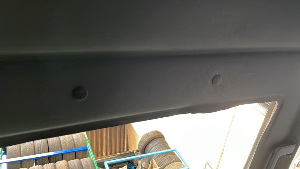

Tu as trouvé une solution pour les attaches du ciel de toit?
numero13
Messages : 563
Localisation : Rhone-Alpes
Re: Présentation de ma VW Golf II GTI 16S à restaurer
Message par numero13 »
Oui !
Les trous étaient légèrement décalés
Il fallait juste faire un trou oblong et tout était ok.
