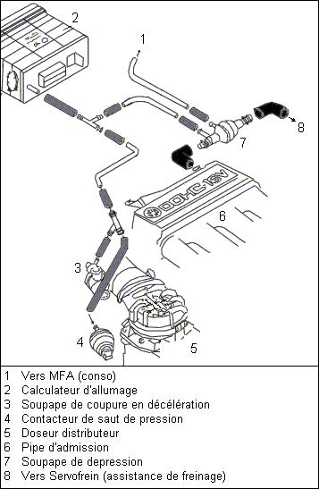

A priori si elle tourne au démarrage puis cale, ce n'est pas un problème de clapet ou d'accumulateur, ces deux éléments n'ayant pas de rôle particulier quand le moteur tourne. Ces deux éléments jouent plutôt un rôle à la coupure du moteur afin de maintenir une pression suffisante dans le circuit d'alimentation entre la pompe et le doseur.
Vu que tu as déjà vérifié pas mal de points, je crois qu'il faut regarder ailleurs.
Tu n'as pas parlé il me semble du filtre à essence et du réservoir, as-tu changé le filtre et regardé l'état de ton réservoir ? Un filtre colmaté pourrait te poser ce genre de souci, je ne pense pas que ça vienne de là, mais ça ne coûte pas grand chose de jeter un oeil.
Sinon, une autre piste pourrait être de regarder le circuit de dépression qui gère la coupure d'alimentation en décélération et l'allumage.
Vérifie les durites sur le schéma ci-dessous :
Si ta soupape de coupure en décélération reste ouverte, ton doseur retombe et donc plus d'essence.

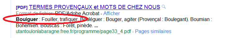

jnpkohr
Messages : 46
Enregistré le : lun. 6 sept. 2010 16:45
Localisation : loinloinpays
Re: golf gti 16s probleme de demarrage
Message par jnpkohr »
Bonjour, bonjour,
traduction bouiguer.png (10.86 Kio) Vu 2380 fois
Si cela peut vous rendre service... :penseur:
