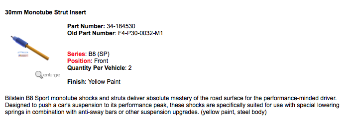

Bien vu Billb et merci! :up:
Donc les B8 pour l'avant sont à nouveau disponibles.
Mais en cartouche, plus en jambe de force complète. La photo de Race Parts Services n'est pas conforme.
http://cart.bilsteinus.com/product/34-184530/88442/FWD
Capture d’écran 2015-03-28 à 12.11.20.png (51.47 Kio) Vu 4135 fois
Il va falloir changer le titre du sujet: B6 et B8 toujours disponibles! :D
