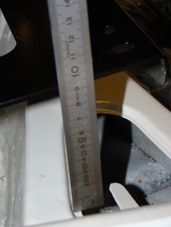

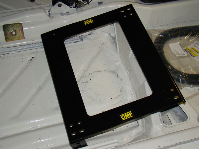

tu n'as pas une photo ? j'ai reçu les miennes mais impossible de la placer à l'horizontale :bizarre:
http://passiongolfgti.com/Forum2010/vie ... 211#p64211

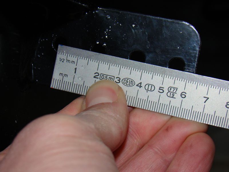

si on coupe la patte avant pour la fixer dans le trou le plus haut, on gagne environ 35 mm, soit ce qu'il semble manquer, tu peux confirmer Fred ?
edit : en fait, c'est moins de 35 mm car la console sera en butée sur la fixation avant de la caisse. On gagne la distance qu'il y a entre le trou du haut et la tole supérieure et là, il y a moins de 20 mm :bizarre:

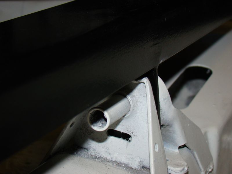

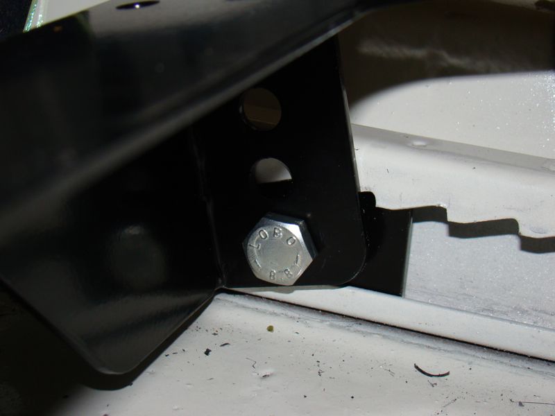

voici les photos :
vue d'ensemble
vue d'ensemble
fixation arrière
fixation arrière
fixation avant
fixation avant

Merci pour le photos.
Billb aussi a fait un montage maison, les photos permettent de se rendre compte du principe de montage.
Ca n'a pas l'air d'etre techniquement difficile à réaliser.
Je suis preneur de vos exemples de montage, merci.
