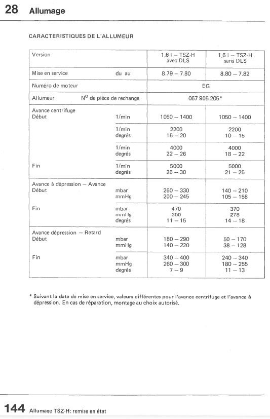

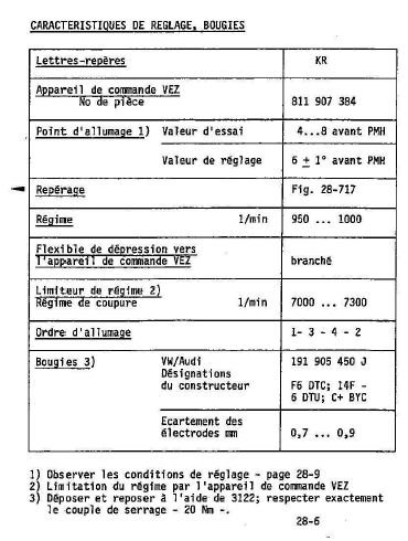

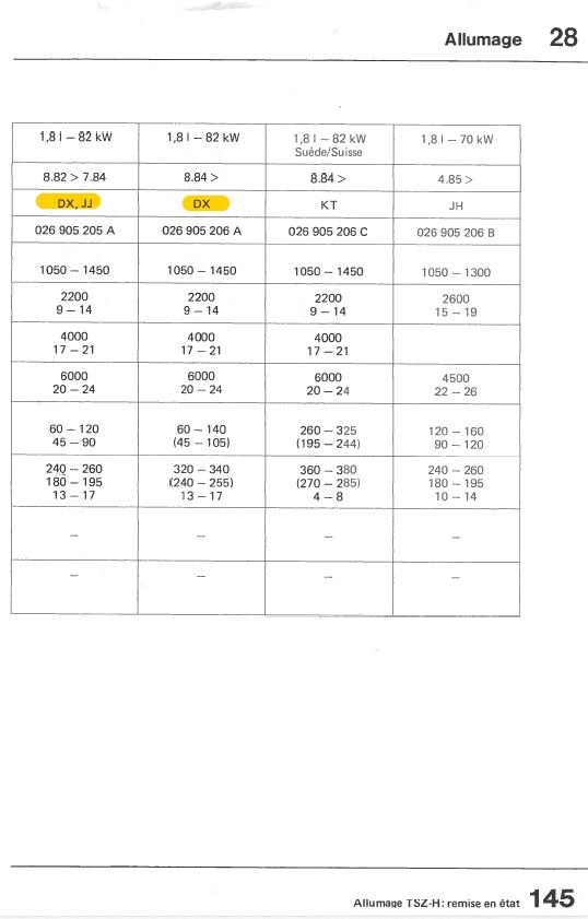

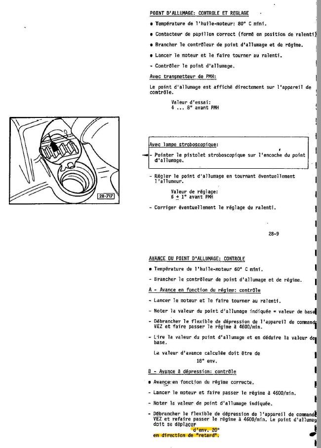

Messages : 999
Re: injecteur KR ou 9A
Là tu trouveras surement ton bonheur :up:
https://www.type17.net/type17_infos/doc_techniques.html
Sinon:
Allumage KR - 1.JPG (51.32 Kio) Vu 2744 fois
Allumage KR - 2.JPG (94.02 Kio) Vu 2744 fois
Et pour le DX
Allumage DX - 1.JPG (65.48 Kio) Vu 2743 fois
Allumage DX - 2 pour colonne des textes.JPG (56.63 Kio) Vu 2743 fois
Allumage DX - 2.JPG (45.15 Kio) Vu 2743 fois

Non, je ne trouve pas l'info pour le KR ni le 9A, le DX j'ai.
J'ai trouvé la RTA du KR, ca n'y figure pas car c'est " indéréglable", ca sera pareil sur celle du 9A.

D'après les documents ci-dessus , c'est 18° d'avance centrifuge à 4600 t/min.
Et 20° d'avance par la dépression, soit 38° en tout :up:
Bien sûr, ce n'est pas réglable, mais tu peut contrôler tes valeurs.
Tu peux seulement modifier les valeurs de base en tournant le distributeur, mais garre au cliquetis si tu en abuse :roll:

Tu pense qu'à 4600 tu es au max de l avance fixe ?
Messages : 999
Je n'en sait rien, mais si VW donne cette valeur, c'est probablement le max.
Tu peux essayer de débrancher la dépression et mesurer l'avance avec une lampe srobo déphasable et voir si ca monte encore lorsque tu es plus haut dans les tours.
