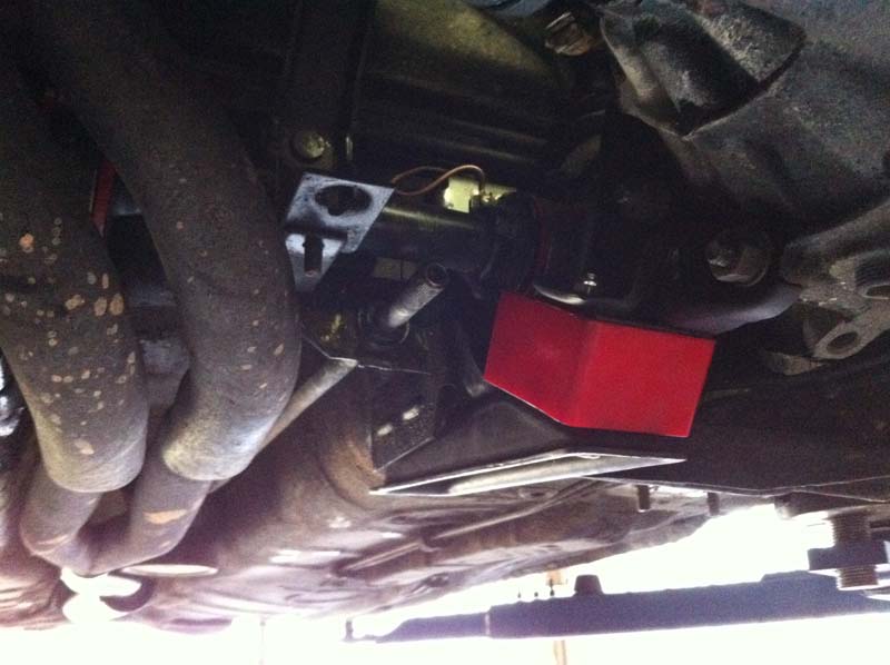

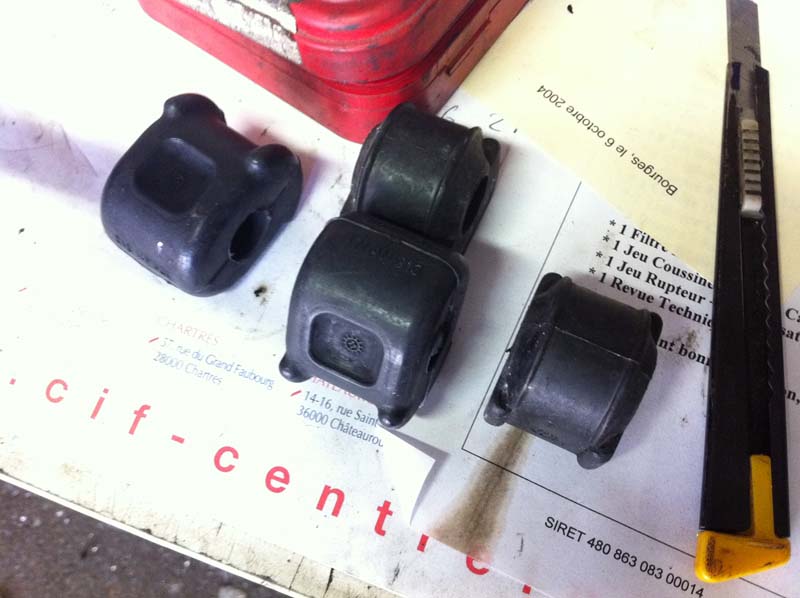

Petit coup de propre (rapide) et montage des silentblocs.

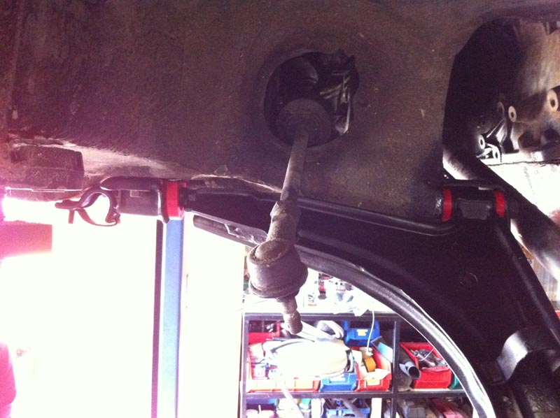

suite silentbloc

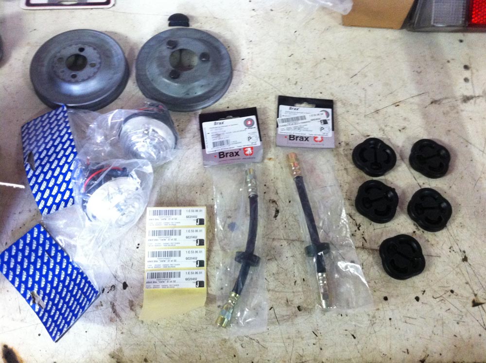

encore de la pièce..

Tu va rouler en circuit avec des durites de freins type origine !? :bizarre:

Re: groupe 1: En avant!
Oui ... et pourquoi ces nouvelles poulies ? :bizarre:

Les flexibles arrières d'origine seulement pour l'instant, il y a de l'avia à l'avant ! Pour les poulies je les ai justes nettoyées, microbillées, et vernies, histoire d'y voir plus clair ds le bloc au cas ou.. Sauriez vous me conseillez les bougies qu vont bien pour la golf?

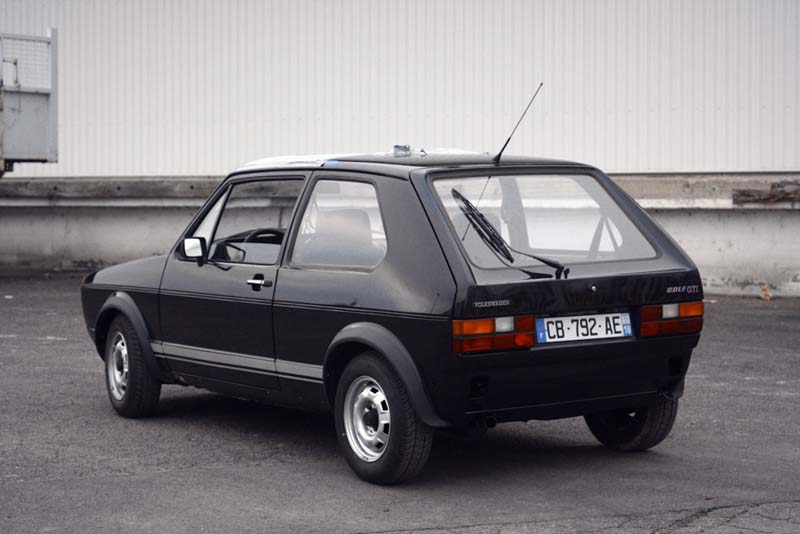

dernière photos avant de la déposer chez le carrossier
clement

Nouveaux petits clignos..
clement
Messages : 78
Enregistré le : lun. 15 août 2011 23:07
Message par clement »
On peut dire au revoir aux grands feux.
Le comble de l'ironie : il y a 30 ans, les petits feux passaient en carrosserie pour se voir greffer les grands modèles ! :lol:
