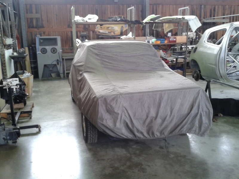

Après moult tergiversations, soucis divers et variés qui m'ont détourné du sujet, la golf est partie ce matin se faire refaire une santé. A priori elle est entre de bonne main. Pour le côté amusant de la chose, la dépanneuse la dépose à environ 300m du lieu où la bielle a coulé... C'est à se demander si la gars ne jette pas un sort aux voitures qui passent devant chez lui.
Tiens, d'ailleurs il m'a dit avoir refait à neuf une Oettinger à un gars de Nancy. Quelqu'un connaîtrait une noire par là-haut?
Suite au prochain épisode...

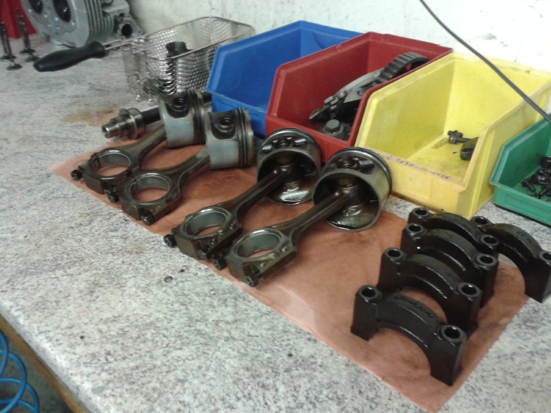

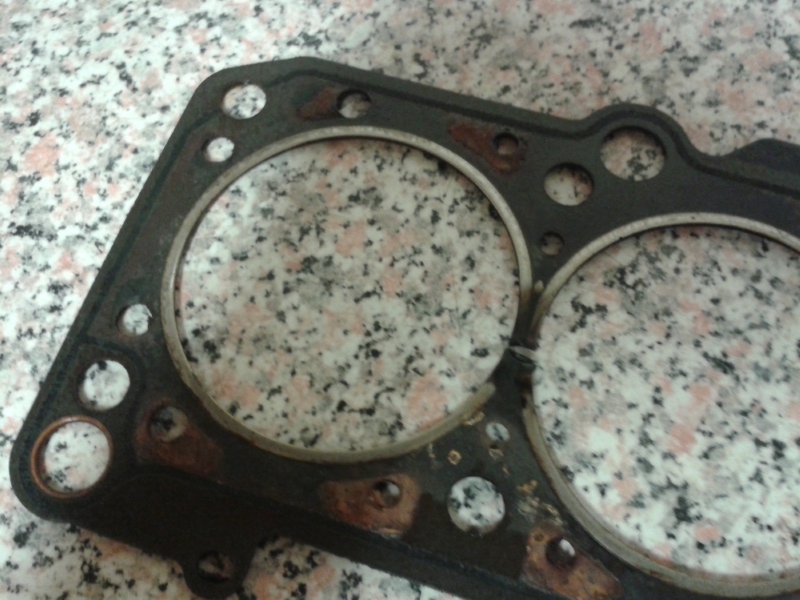

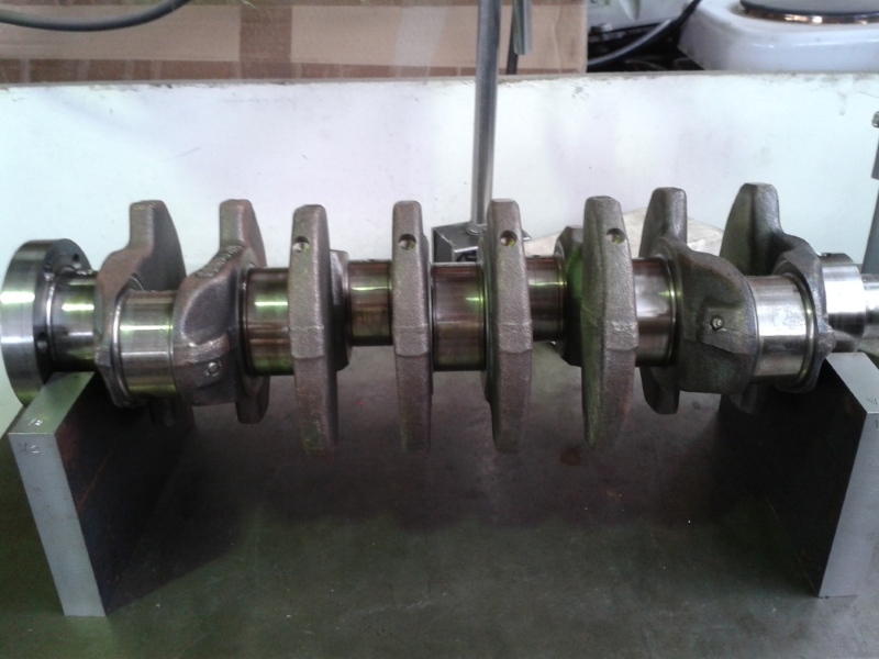

Salut à tous,
Les nouvelles de la Golf sont tombées hier soir. Et elles ne sont pas bonnes...
Vu l'état du vilebrequin, c'est une belle chance qu'il n'y ait rien eu de plus grave.
Tout le reste a été examiné et est en bon état.
Côté vilebrequin, un neuf coute 840€ chez VW. Il en a trouvé un d'occas à 250€. Il l'a passé en métrologie il est nickel. Il faudrait juste changer les coussinets pour en mettre qui soient rainurés car les paliers ne sont pas percés de part en part.
Tout ça fait que la facture s'allonge gravement. On en est au prix où j'ai acheté la voiture (il y a 8 ans). Du coup, je suis bien emm...
Moi qui espérait avoir une bonne surprise et en profiter pour faire refaire la boite de vitesses...
Là, les copains, j'ai besoin de conseils, de soutien et d'idées...
- Joint de culasse cassé,
- vilebrequin cassé (bien fendu, donc HS. Une bielle a sans doute été coulée par le passé et le vilebrequin n'a pas été correctement examiné),

- La voiture est bien protégée
- 2015 - 08 006 - Copie.jpg (189.49 Kio) Vu 7232 fois
- Le vilebrequin après contrôle magnétoscopique.
Je vais le garder en souvenir... Ça fera plaisir à ma femme :-D - 2015 - 08 005 - Copie.jpg (156.55 Kio) Vu 7232 fois
- 2015 - 08 004 - Copie.jpg (212.72 Kio) Vu 7232 fois
- Le joint de culasse avait effectivement morflé...
- 2015 - 08 003 - Copie.jpg (212.93 Kio) Vu 7232 fois

Ah ouhais, ça c'est du joint de culasse HS
Super, ça va te changer un moteur neuf!
