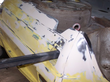

Ce week-end reprise de la jupe ar et des coins d'ailes :up:

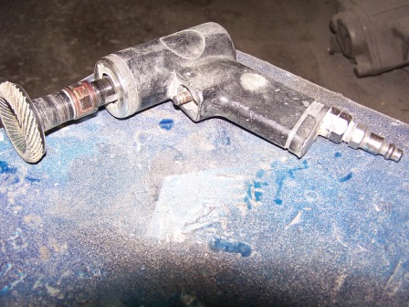

Moi je comprend ta difficulter sur ta golf arceauté il ya beaucoup de coin inaccessible
j'ai utiliser ceci pour le soubassement (attention sur la photos la brosse est hs)

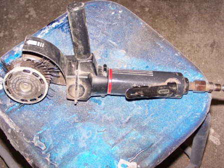

mpracing31
Messages : 125
Enregistré le : sam. 2 avr. 2011 19:43
Localisation : perpignan
Re: UNE GTI 1978 EN VH
Message par mpracing31 »
pour les endroits plus difficile d'accès (le disque fait 5 cm de diamètre)
