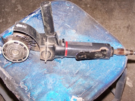

Pour le décapage du soubassement brosse métallique montée sur outil origine wurth à air comprimé ou brosse en fibre de verre :)
il ne faut pas oublier que la coque avait été entièrement déblaxoné donc ce n'est que de la peinture !
j'ai la chance d'avoir un atelier de carosserie à ma disposition ainsi que toute une équipe de pro :up:
pour le plancher interieur au niveau de l'assise des sieges avant là aussi outil a air comprimé spécifique je te ferais des photos

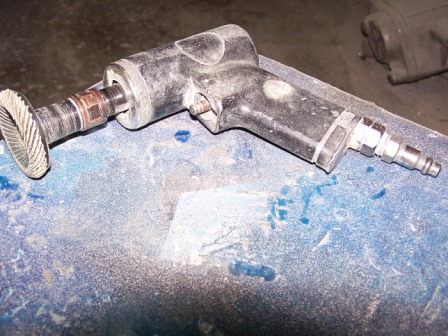

j'ai essayé sur la mienne qui est dans le mem cas (caisse de course juste peinte sans corrosion, mais que c'est long
la brosse metal n'attaque qu'a peine la peinture et la brosse en fibre ca marche super mais ca s'use à vitesse grand V et ca coute hyper cher
En plus on n'arrive pas trop à aller partout notamment au niveau de l'arceau (le mien est soudé)

Moi je comprend ta difficulter sur ta golf arceauté il ya beaucoup de coin inaccessible
j'ai utiliser ceci pour le soubassement (attention sur la photos la brosse est hs)

pour les endroits plus difficile d'accès (le disque fait 5 cm de diamètre)
