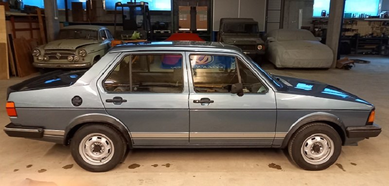

Bleu régate LA5Z d'après Fred (l'ancien proprio).

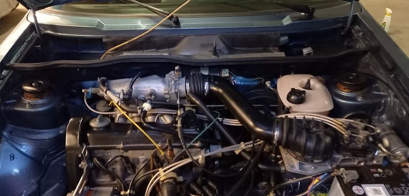

Pour ce qui est de la jauge et de l'indicateur de température, je pense que l'échange du régulateur a fait du bien, car au dernier plein l'aiguille de la jauge était bien au maximum :up:

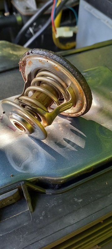

Par contre pour la température c'est toujours pas OK, mais je pense que le problème viendrait plutôt du thermostat bloqué ouvert, chose que je doit encore contrôler.
Alors j'ai remplacé ce thermostat que je pensais bloqué ouvert d'où une température la plupart du temps trop basse.
Et pourtant il est fermé :shock:
Bon j'ai tout de même mis en place le neuf et procédé à un essai de roulage.
L'aiguille monte au bout de quelques km jusqu'à s"appuyer" contre la Led rouge et ne bouge plus d'un pet que ce soit sur autoroute ou en cycle urbain :up:
Donc l'ancien fermait encore mais il travaillait trop lentement, probablement fatigué par plus de 20 ans de bon service :lol:

J'ai eu cela sur le 1600 GLI. Je pense que parfois, il se bloquait ouvert. En le démontant lorsque le circuit est bien froid, il a dû se débloquer.
Je l'ai remplacé et je n'ai jamais eu le problème
Tu l'as percé avant de la remonter, histoire qu'il y ait toujours un by-pass qui empêche la circulation de l'eau de rester bloquer ?
Ça évite la surchauffe.

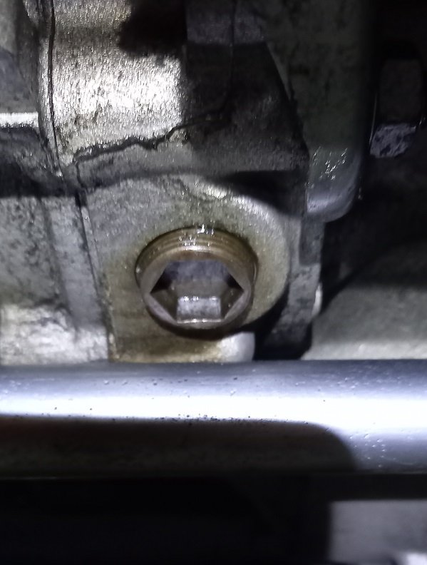

Ce week-end, derniers préparatifs pour l'expertise (contrôle technique suisse), mais avant contrôle du niveau d'huile de la boîte, car jamais fait :roll:
Manquait plus d'un litre :shock:
Le coupable
Resserré d'un tour :up:

La vache, sur une boîte qui contient entre 1.6 litre et 1.8 litre, il manquait 60% ... il était temps.
Pas de bruit de transmissions, suite à ce manque d'huile. :bizarre:

Si justement je trouvais qu'elle faisait pas mal de bruit mais la mise à niveau n'a rien changé :roll:
Mais c'est peut-être mes autres pneus, je vais voir en roulant avec ces roues.

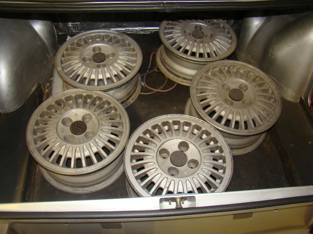

Aujourd'hui j'ai descendu les fameuses jantes du grenier et je les ai posées dans le coffre de la Jetta en attendant une belle remise à neuf ! :D

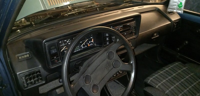

C'est quoi cette moquette sur le tableau de bord, c'est fait maison ou d'origine ? :?:
Sympa les trois mano :up:
Très belle état de l'intérieur.
C'est quoi les chiffres 1 et 2 sur la photo ? :bizarre: la commande du MFA ? :?:
