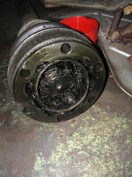

et voila, j'ai récupérer la golf...
voici le fautif :
et les billes fugueuses !!

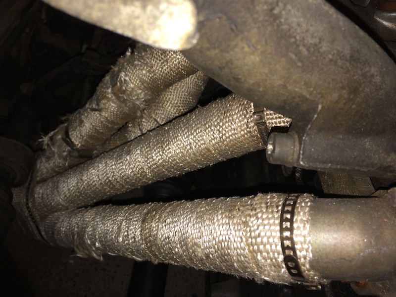

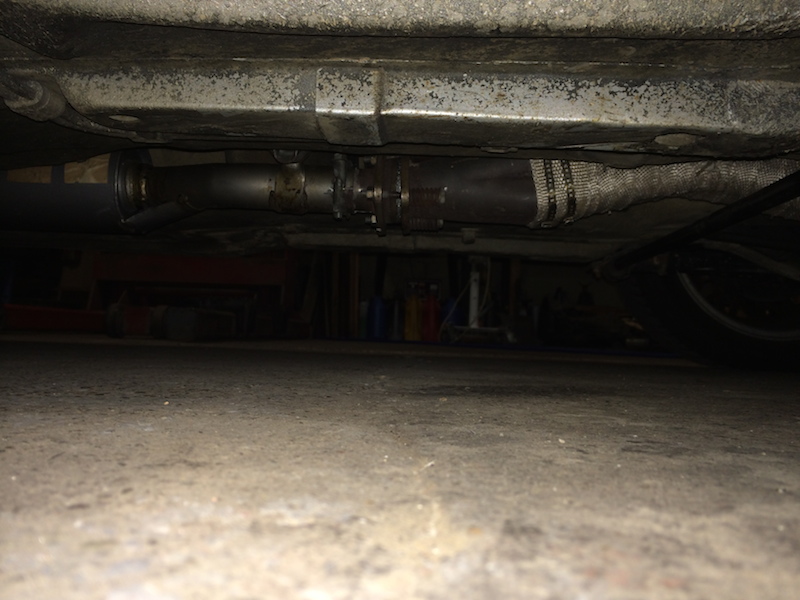

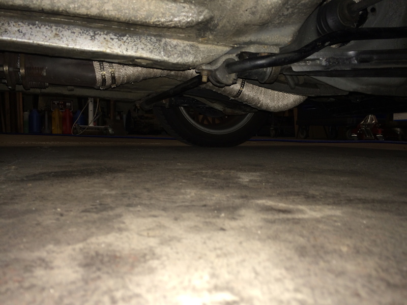

par contre, j'ai un petit problème, quand je recule (en marche arrière), il y a un bruit de vibration... je pense que le collecteur touche quelque part...
certains on déjà eu ce problème avec un collecteur 4/1 ?

Xtof a écrit : par contre, j'ai un petit problème, quand je recule (en marche arrière), il y a un bruit de vibration... je pense que le collecteur touche quelque part...
oui , avec ma ligne iresa j'ai un soucis de vibration entre 100 et 110 que je n'arrive pas a elucider , alors je roule a 90 ou 120 :mrgeen: , il est souvent pas evident d'allier ligne perfo et silence accoustique en tout genre vibration comprise , tu as mis des silent bloc d'echappement neuf , si non commence par ça
c'est quand que je te vois ailleurs que sur le forum :?: :bizarre:
Re: une p'tite ballade
Posté : jeu. 19 déc. 2013 20:56
par Xtof
Yep, tous les silent blocs ont étés changés et à priori la ligne est bien alignée... par contre, en marche arrière, le moteur doit basculer et le collecteur doit toucher quelque part... :bizarre:
