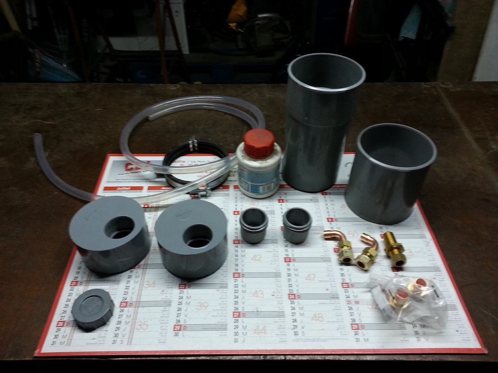

Bonsoir à tous , j'espère que vous avez passé de bonne fete de Noel , je vous propose de reprendre la suite du remontage de la voiture
fabrication d'un recuperateur d'huile ( fabrication maison ) !!!!!

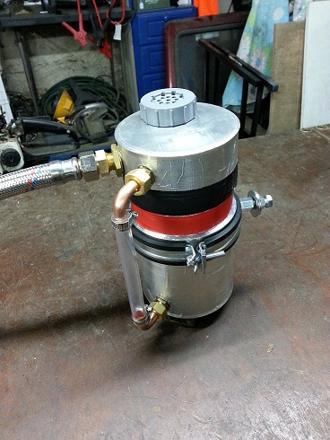

et voila le résultat final.

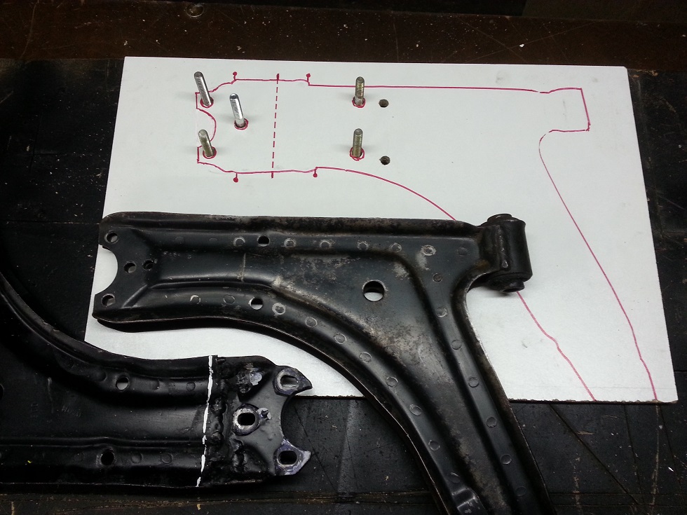

modification des triangles et réalisation d'un plan de pige.

Ajustage avant soudure
Re: golf 1gti groupe 2 de 1981
Tu n'en profites pas pour décentrer les fixations de rotules vers l'avant pour augmenter la chasse?
Ou effectuer la modif qu'Andy à l'époque avait montrée sur un triangle Gr2 par rapport à un origine...
http://passiongolfgti.com/newForum/view ... &start=255
Oui, j'ai toujours ces triangles ... qui ont un beau palmarès : Champions d'Europe en circuit Groupe A en 1986 et Champions en rallyes de la Communauté Française de Belgique en 1988 ! :wink: :D
Et... ils vont bientôt être montés sur une Oettinger Groupe 4 ! :wink:

Donc ,si ils te passent entre les mains, une autre fois, pense à nous. (un gabarie, des cotes ?) merci :wink:
Une groupe 2 avec des voies plus larges, me tente bien.

En fait elle me convient bien comme ça j'ai été obligé de les refaire car il y en avait un plus court que l'autre d'un centimètre.
