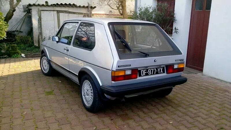

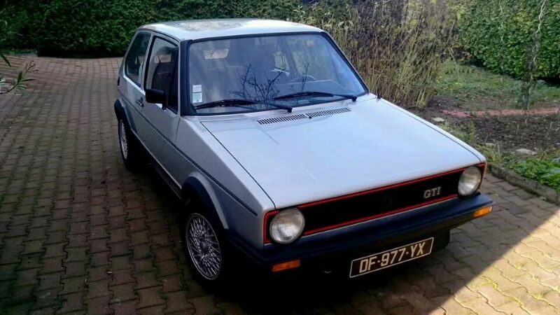

tu n est pas un traitre
j avais la meme avant
elle semble etre saine
tes LP ne sont pas les bonnes elles devraient etre avec la vitre jaune et ton pommeau devrait etre avec la grille creuse celui que tu as provient d une 1.9l et tu as un hayon de 2eme generation

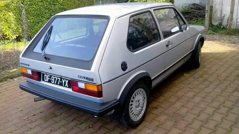

Comment vois tu que mon hayon n'est pas le non?
Ok avec toi pour le pommeau :roll:
Et mes LP sont bien jaunes, je comprends pas trop

ton hayon est un phase 2 ça se voit au béquet et à la vitre et tes LP son blanche à fon jaune alors qu elle devrait s'être à vitre jaune
va voir sur le 205 gti club de France j était sur ce forum quand j avai la mienne
