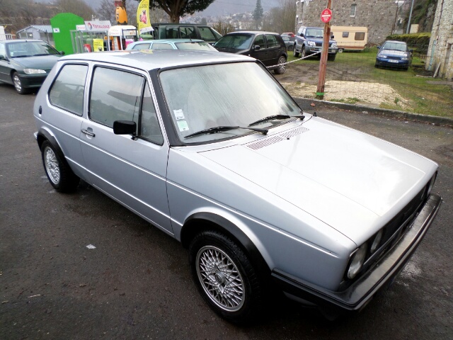

Je me présente donc, je m'appelle Thomas, 24 ans, habitant Reims dans la marne, jeune cardiologue et donc très novice dans la mécanique :D
J'espère apprendre vite à vos côtés!
Tout commence au moment où je fouille dans un vieil album photo et retrouve une des premières voitures de mon père : la fameuse golf one GTI.
En juin 2013 j'entreprends donc l'achat de cette voiture qui m'a fait craquer.
Il a fallu un an et quelques visites plus tard pour trouver ce modèle que je voulais en gris pour faire comme papa :)
Mon père gère un garage poids lourd où je passe donc chacuns de mes repos de garde à me salir les mains de cambouis :)
Place à la bestiole!
Golf 1 GTI de 1983
Moteur 1800 totalisant 120000km
État plutôt correct niveau exterieur, mais problème mécanique d'accoups à l'accélération franche.....
L'ancien proprio change : courroie de distrib, alternateur, batterie ... en vain et me la vend au rabais en juin 2014 :hourra:
Photos à suivre .....

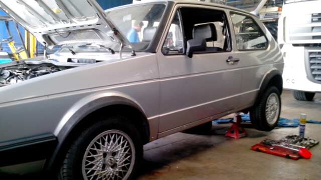

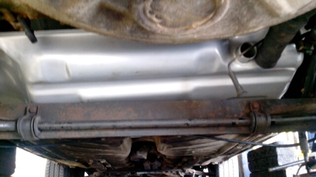

1ère étape : les problèmes d'injection :penseur:

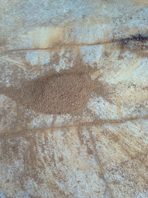

On lève la voiture pour avoir accès à la goulotte : RAS en très bon état

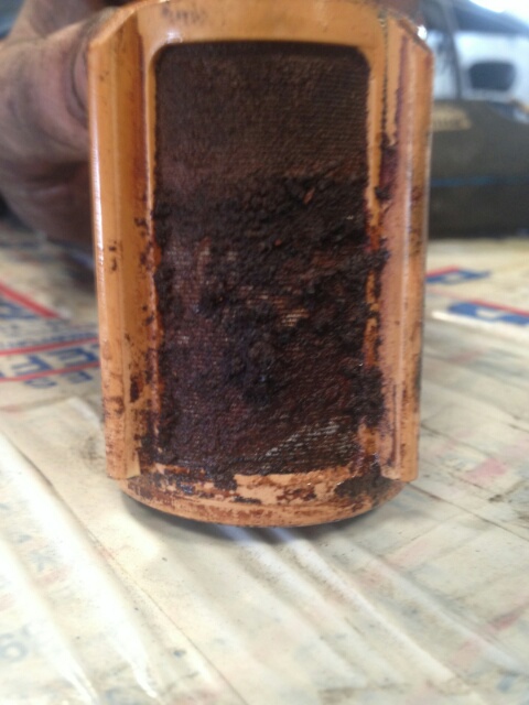

Puison inspecte le réservoir et là les choses se gâtent, voyez par vous même l'état du pré-filtre
Donc obligé, dépose du réservoir après avoir fait tomber le train arrière bien sûr sinon ça serait trop facile! (merci les mécanos du garage :) )
Achat d'un nouveau reservoir chez MT, mais là encore ça se gate avec des modifications à faire car le réservoir etait adaptable et la pompe ne pouvait plus aller correctement à sa place :evil:
Ensuite on tape le filtre et....surprise !!
Au total, on changele filtre, règle l'allumage, mais rien de plus, toujours ses accoups à l'accélération :cry:
J'ai donc commandé une nouvelle pompe à essence et 4 bougies neuves....montage début de semaine prochaine.
Vous avez d'autres idées? L'accumulateur de carburant peut lui aussi être HS?

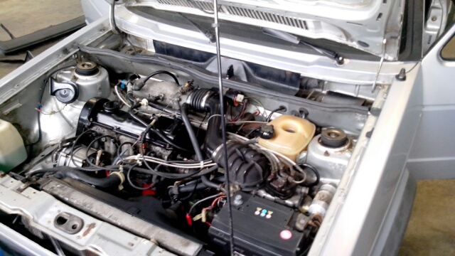

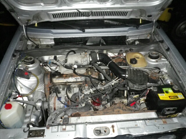

Fais nous une photo en plan rapproché de ton compartiment moteur... :wink:

Et Yedog, pas de soucis pour la gros plan du compartiment moteur, mais je suis actuellement en vacances donc d'ici une semaine ;-)

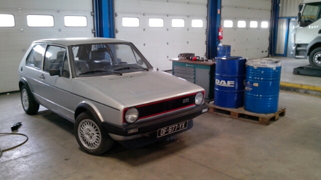

2 . Petites modifications esthétiques (dans mes cordes pour une fois :hero: )
- baguettes latérales et bas de caisse
- calandre
- plaques noires

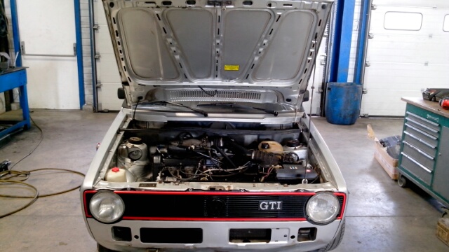

Pause sur les problèmes d'injection en attendant les nouvelles pièces : kjetronic, accumulateur
Je vais aussi passer mes injecteurs aux ultrasons et hop le circuit sera bouclé :bourres:

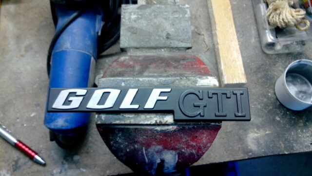

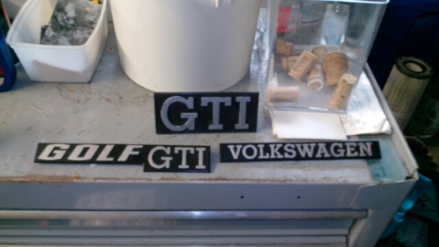

Peinture du support de ventilateur, cache culbuteur et cache courroie de distribution (j'en profite pour vous dire que mes ratés à l'accélération dne proviennent pas d'un mauvais calage de la courroie)
Et peinture des sigles

Avec quoi as tu repeint tes sigles, es tu content du résultat ?
merci
TomTom10
Messages : 50
Enregistré le : ven. 25 juil. 2014 12:07
Re: Première golf 1 Gti
Message par TomTom10 »
Avec de la bombe de peinture gris métal.
J'ai essayé de rajouter du vernis mais c'était pas terrible.
Il faut légèrement poncer la surface des lettres pour que ça tienne. J'ai appliqué ça au pinceau fin.
Mais avec un peu de patience le rendu est vraiment pas mal.

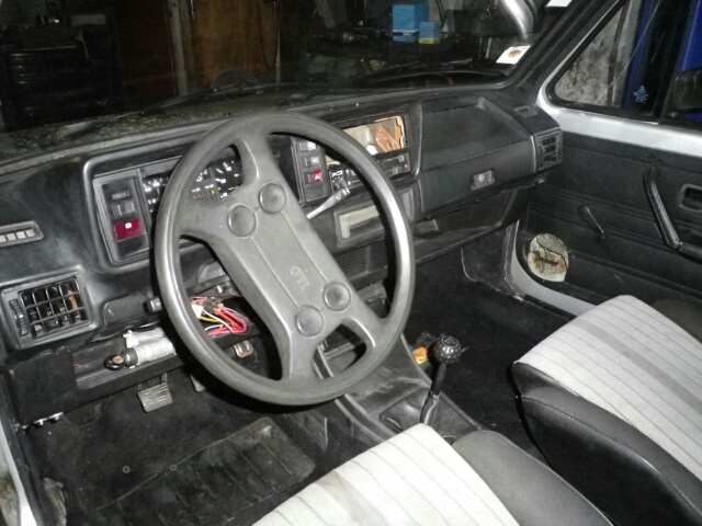

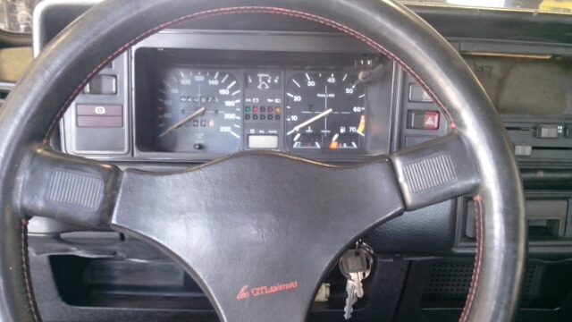

Nouveau volant, vous connaissez?
Mon père en avait deux aux garages, à priori il faisait parti des équipements chez vw
