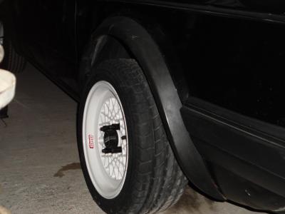

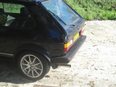

Je n ai pas encore monté mes nouveaux amortisseurs
mais j ai augmenté l assiette car elle était trop basse avec les 13 pouces et ses pneu en 50/13,
maintenant elle est pratiquement plate,
j ai juste fait plonger le nez de 10 mm ou 15 mm je sais plus j ai noté ça dans mon garage :old:.
A mon gout je trouve le comportement plus sain,j arrive encore mieux a la maitriser.
J ai enlevé la barre anti-roulis avant aussi ça du y jouer,
Les triangles et la direction ont maintenant une meilleure inclinaison celle que je voulais en fait.
il reste plus qu a m occuper du train arrière il faut que je le rigidifie pour accentuer l effet et je peaufinerais l ensemble des réglages avec les gaz shock.

Je vois que tu as montés tes barres directions à "l'envers", bien vu pour les avoir le plus horizontal possible 8) Il paraît que le comportement est bien différent (mieux !) que le montage standard.
Je me tâte aussi pour les petites rallonges Epytec...
Bien sympa ta GTi 8)
Re: Essai et montage a blanc avant restauration
Le seul problème, c'est qu'en passant les les barres de direction par le bas il déplace le centre de rotation de la rotule de 6.5 cm vers le bas, alors que ses entretoises n'en font que la moitié; il fallait des entretoises de 6.5 cm comme les miennes, ce qui impose des jantes de 15", et pas n'importe lesquelles!
Messages : 1715
Cela aurait été l'idéal, mais ici, c'est déjà mieux que de n'avoir rien fait 8)

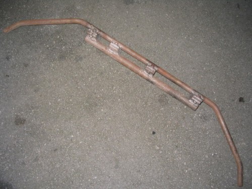

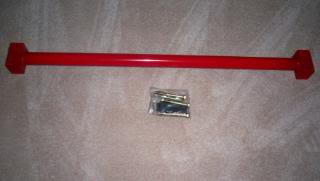

Maintenant mon but et de rigidifié le train arrière a cause des modification faite sur le train avant,
(comme la barre anti-roulis avant supprimé pour la motricité et ce que j ai cité plus haut)

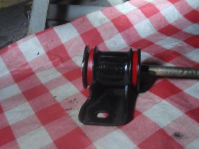

J avais deja installé des silentblocs plus rigides ainsi qu'une barre stabilisatrice.

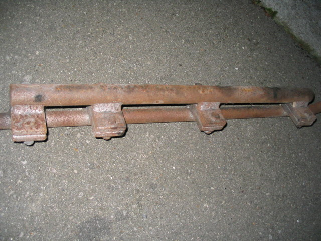

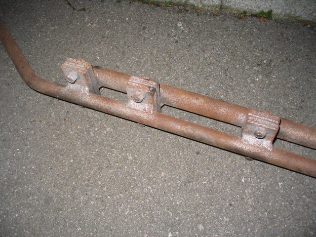

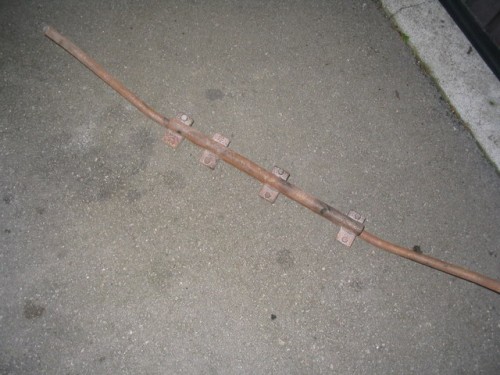

Il me reste encore pas mal de travail sur le train arrière,je prevois une barre de renfort fixé sur l avant de l essieu comme sur les groupe 1 et 2 de l époque,des silentblocs rigides pour les amortisseurs arrière et ceux de la barre anti-roulis arrière que j aimerais plus grosse que l origine.
Tu pourrais nous en dire un peu plus sur cette barre de renfort, photos à l'appui, où on la trouve dans les fiches d'homologation?
nico1800gti
Messages : 103
Enregistré le : mer. 20 juin 2012 20:10
Message par nico1800gti »
oui bien sur :wink:
j ai la photo mais pour l homologation c est autre chose :shock:
D'ailleurs si quelqu un pourrait me donner des infos sur l homologation des vhc,regularité je suis preneur :) (merci)
nico1800gti
Messages : 103

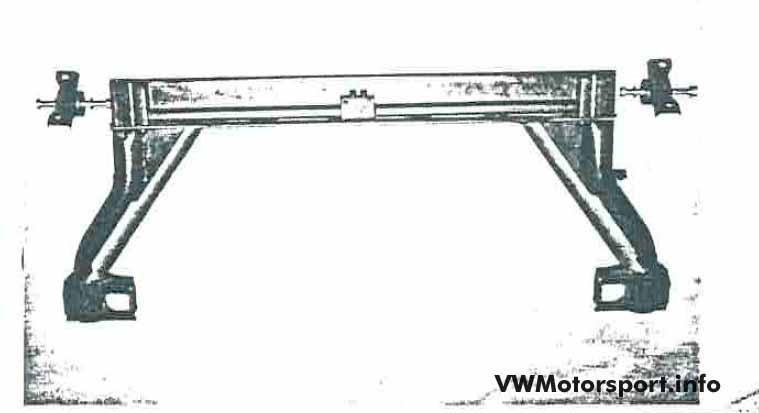

Après franchement c est pas celle-ci que je compte mettre car pour la trouvé (bon courage a moi :lol:).
Pour la concevoir j ai aucune info (est ce de l acier ressort ? la matière des autres pièces ? ect.....).

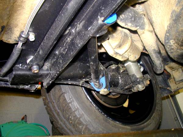

Donc je pense partir plutot sur une barre comme ci-dessous ou une dans ce genre la.
Sur la dernière photo il y a les tirants sur uniball moi c est pas mon but par-contre.
(il me reste quand meme a étudier la matière adéquate)

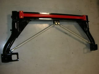

golf racing
Messages : 1656
Message par golf racing »
ou as tu trouve cette rouge stp?
nico1800gti
Messages : 103
Je l ai trouvé dans un forum "US" connu vw vortex,
mais je crois que nous avons le meme probleme car il m a été impossible de trouver la provenance de cette barre :?
Le topic datait de 2009 et le magasin américain ne n en produit plus,après de grosse recherche toujours rien.
Si je la trouve je t en fait part (j espère pareil si tu la trouve 8))
et encore felicitation golf racing pour tes projets, j ai toujours plaisir a les regardés avancer :up:
golf racing
Messages : 1656
merci
je me permets de te corriger . Tu dois que c'est une barre de renfort, mais c'est une barre de torsion qui a une fonction anti roulis et reglable en dureté
vu sa section, ca fait double emploi avec une barre de forme origine plus grosse .
Personnellement, j'en ai une en place de l'origine de marque Neuspeed plus grosse en diametre 26 plus une barre de section ronde de diametre 18 env dans le L du train arriere acheté chez MATEC il y a 25 ans env

Par contre cette barre de section ronde de diametre 18 env dans le L du train arriere pense tu que c est de l acier ressort ou autre? et est ce qu elle est pleine? :bizarre: (merci)
(il y a surement possibilité de concevoir une) mais en trouver une deja faite ça serait encore mieux 8)
golf racing
Messages : 1656
oui bien sur elle est pleine en acier a ressort
Tu peux en faire fabriquer une chez STRS (fabricant de ressort) à bagnolet en donnant les cotes souhaitées http://fabricant-ressort-court-torsion- ... inette.fr/
Par contre pour déterminer la dureté :bizarre:

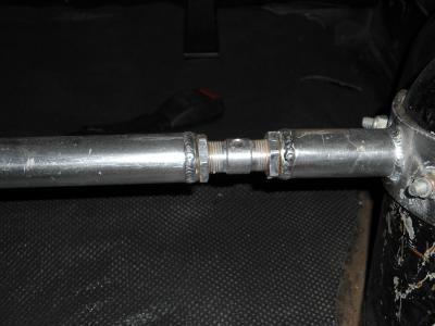

Sans avoir tout lu des autres réponses, j'allais te faire la même que GolfRacing, avec la remarque supplémentaire que ce n'est pas du tout homologué Gr1.
La traverse que tu veux ajouter n'est pas réglable, tu ne connais pas ses dimensions ni l'épaisseur de matière et encore moins sa torsion!!

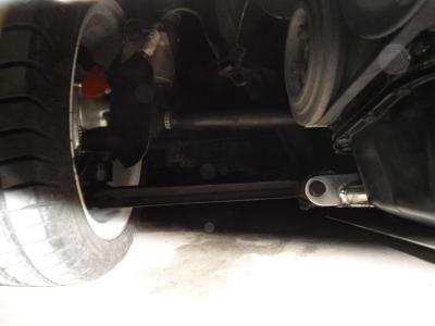

Voici un système réglable pas trop cher à reproduire et homologué: Ceci est extrait de la présentation de ma noire de course sur l'ancien forum:
http://www.passiongolfgti.com/newForum/ ... 18&t=16156
et la suite
http://www.passiongolfgti.com/Forum2010 ... e+cylindre
Ou encore
C'est une barre supplémentaire comme homologuée en Golf 2

Merci bilb
Donc pas homologué en gr1 (bon a savoir).
(et oui comme tu le dit et comme nous n'avons parlé avec golf racing toujours ce problème de torsion)
Très intéressant ta barre maison je vais observer ça de très très près. :sage:
(c est exactement ce que je cherché merci)

la derniere photo c'est la mienne

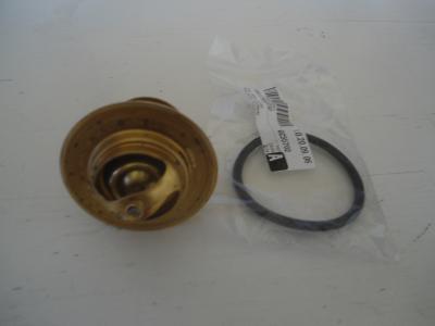

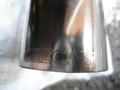

j ai retrouvé quelque cliché photo de certaines pièces déja posé en double ou pour la suite.

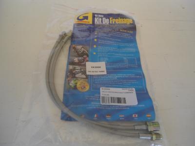

silencieux inox "oreca"
flexible de frein "goodridge" (j ai pas le cliché des arrière)
calorstat 71°
