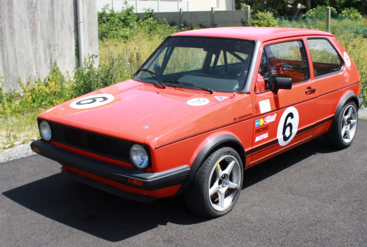

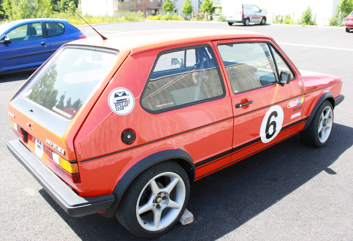

En attendant, quelques photos.
- 01.jpg (258.91 Kio) Vu 2705 fois
- 02.jpg (279.03 Kio) Vu 2705 fois
- Ecolo non? je vais peut être mettre des pédales!
- 03.jpg (281.2 Kio) Vu 2705 fois

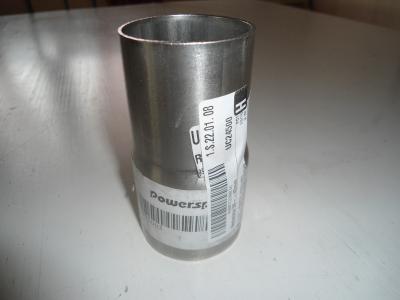

Pour la sortie 60mm vs 2" j avait trouvé chez "powersprint" un réducteur adéquate (en espérant que ça t aide).

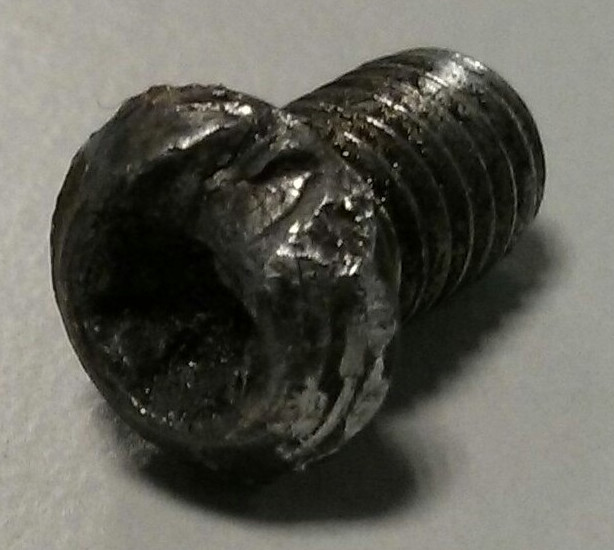

vis poulie accessoire sur vilebrequin pour distribution?
- Ivan
- Président du GGCC et Admin
- Messages : 5668
- Localisation : France/60
Re: Nouvelle Golf - Circuit Loisir
Arf, non, ça c'est très facile à virer... là ça a été un peu plus compliqué. C'est du torx à la base.
- Bils
- Dupond
- Messages : 3476
Du Torx sur les Golf 1??
- andy
- GB 2017
- Messages : 6916
La vis qui cale le pignon de marche arrière !
Tu as ouvert la boîte ?
