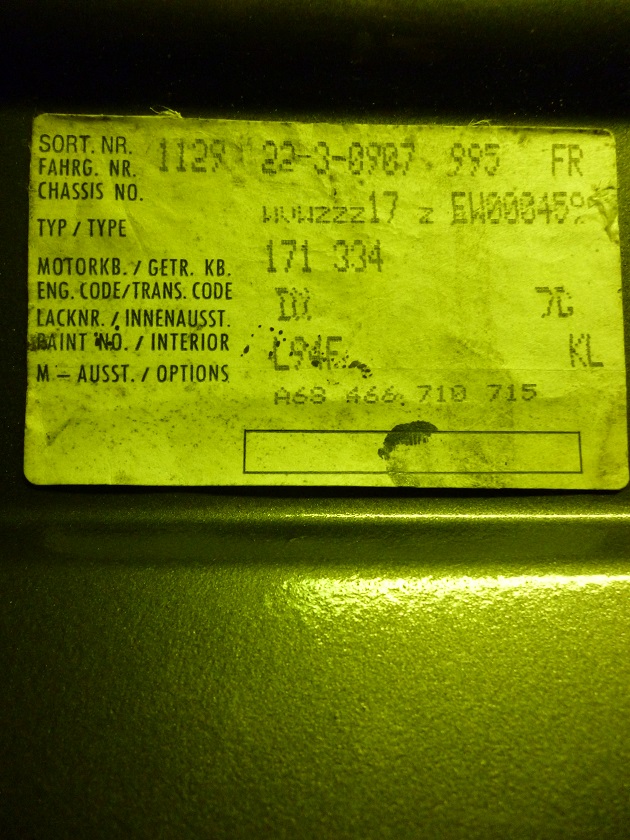

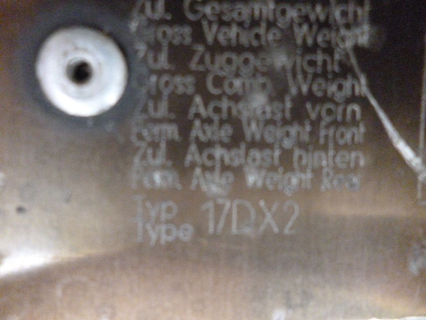

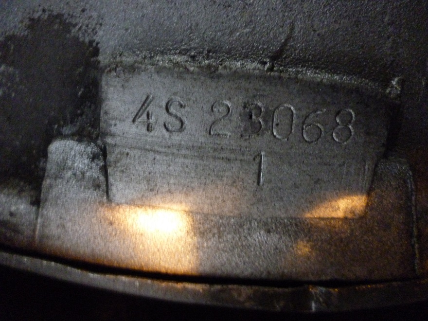

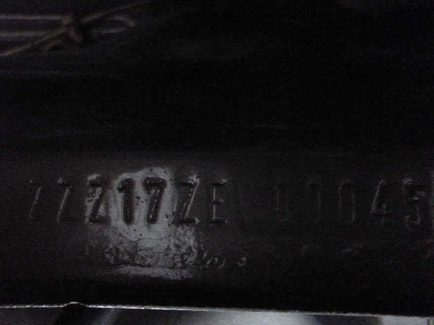

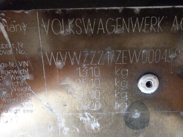

Bonjour, voici quelques photos pour confirmation des n° donnés précédemment.
Le n° de série commence bien par trois 0 ?
Pour la B.V., le N° permet-il de savoir si c'est le bon modèle?
Peut-on identifier quel type de golf désignent ces N°? rabbit, golf plus,...?

Re: Nouveau dans le club
Bonjour, ta boîte de vitesse n'est pas d'origine (4S pas monté sur golf 1, fabriquée en 1988), d'après ton étiquette constructeur tu devrais avoir une 7G. Pour le code 171 334 c'est une golf gti 1800 "normale" donc avec MFA.
Ton étiquette permet de dire qu'il s'agit bien d'une GTI "de base" (càd pas d'une 1800 Plus) destinée au marché français.
Elle a été fabriquée le vendredi 03 juin 1983 et était la 907ème voiture sortie de l'usine ce jour là.
Elle était équipée d'origine de phares jaunes et du câblage pour le feu anti-brouillard AR.
Elle est de couleur anthracite métallisé et l'intérieur est ligné rouge.
Le numéro de boîte de vitesse indique qu'elle a été fabriquée le 23 juin 1988 et qu'il s'agit d'une boîte NON GTI. Il s'agit d'une boîte de Golf 2 1800 carbu 90CV.
Par contre ton numéro de châssis est intéressant et démontre qu'il y a une erreur dans la documentation officielle VW.
D'autre part, il démontre également que des millésimes 84 étaient déjà fabriqués au mois de juin 83 (alors qu'en principe il débute en août 83).
La boîte 4S provient d'une Golf 2 Diesel et non d'une 1800 90CV (pont de 3.94 en Diesel, et 3.67 pour la 1800 et rapports très légèrement différents°.
Je confirme que la boîte 4S était bel et bien montée également sur les Golf 2 1800 90CV, ainsi que sur les Golf 2 1600 75 CV fabriquées ... en Afrique du Sud !La boîte 4S provient d'une Golf 2 Diesel et non d'une 1800 90CV (pont de 3.94, et 3.67 pour la 1800).
Cependant, les rapports repris sur le tableau ci-dessus sont bien exacts !
la boîte 4S est très mal étagée et ne convient pas du tout pour une GTI !
