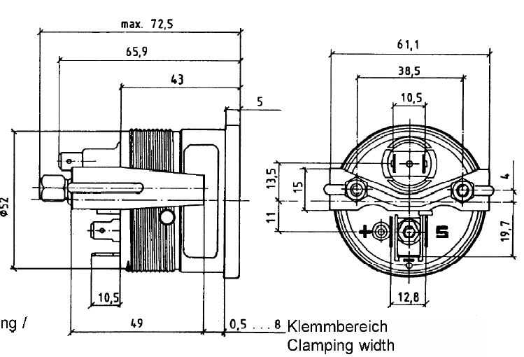

par Philippe
Re: Ajout manomètre pression d'huile G2
Posté : dim. 22 oct. 2017 10:53
par Châtelain
Merci ;)
