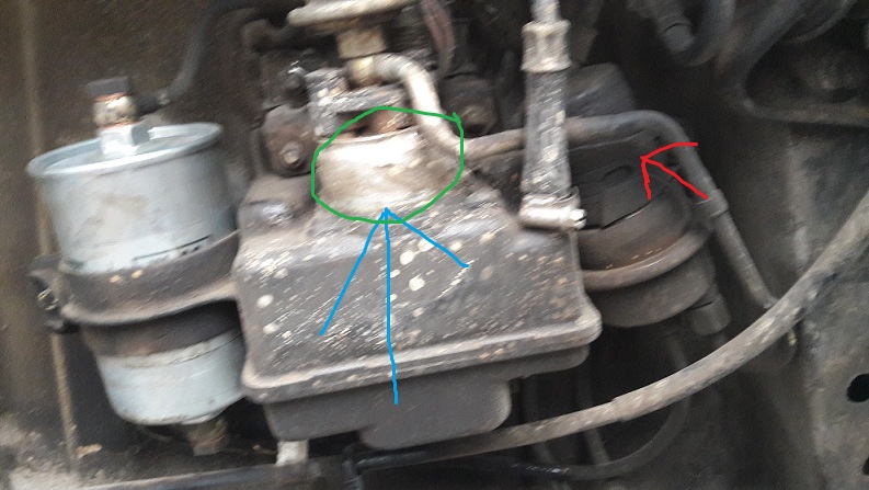

Bonjour J'ai un problème de démarrage à chaud sur ce moteur eV on m'a dit de changer le régulateur de pression d'essence et j'aimerais savoir où se trouve merci
Re: futur acquereur g2 gti 19ev22 de 12/1984 demande conseil
Salut, il se trouve sous la voiture à l'arrière. Près du réservoir tu as le boitier avec la pompe à essence, à la suite tu as un cylindre métallique. C'est l'accumulateur de pression.
En fait je suis pas sur d'avoir bien compris ce que tu cherches...
voila ce que j ai sous la voiture moi j ai change le filtre cote gauche de la photo
et alors ma quetion c est le regulateur de pression c est l element tout a droite??
en plus celui entre les deux parait suspect sur ce qui sort du bloc est jointé au silicone , je me demande pour quoi??
DITES MOI SI JE ME TROMPE
REGULATEUR C EST LA FLECHE ROUGE ORANGe ??
et la ou il y a le silicone c est sur la piece entouré en vert fleche bleu?? monte d 'origine???????
et ou peut on trouver un regulateur mecatechnic 14 semaine de delai!!!!
merci d avance pour les info
En rouge l'accumulateur de pression
En vert la pompe (hp) à carburant, silicone = bizarre, normalement l'étanchéité est fait par un gros joint torique vert de mémoire.
Par contre il arrive que le réservoir tampon fuit, certain le recolle avec succès (plus disponible)
