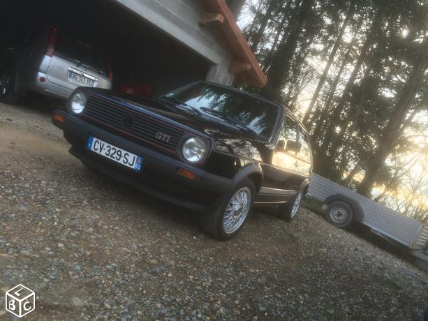

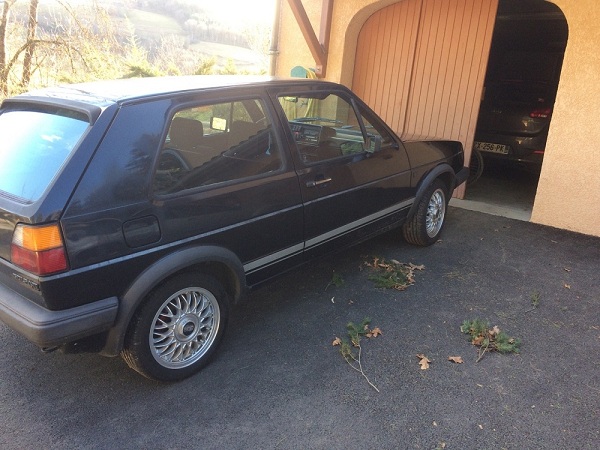

- la seul photo que j arrive amettre en ligne
- gggolf.jpg (51.34 Kio) Vu 13758 fois
Re: futur acquereur g2 gti 19ev22 de 12/1984 demande conseil
perso elle rend bien, je lui laisserais sa peinture d'origine
La peinture parat belle mais avdes eclats partout la peinture est brulee usee des point de rouille qui faut reprendre avant que ce soit trop tard
Pour les jantes bbs je sais que les toles seraient mieux mais celle la sont neuve et lui vont bien..quand meme...
Une idee du code couleur??

l'étiquette du coffre a disparue ?
Pas d etiquette....
d'après PGG entre 82 et 84 pour G1 (mais ça reste vrai pour ma G2 de 85) http://www.passiongolfgti.com/article.p ... rticle=102 voir en fin de page, il y a 2 teintes pour le noir...
Pour la couleur des jantes tôle la réf est bien L041. Plus qu'à en dégoter un jeu d'origine !
