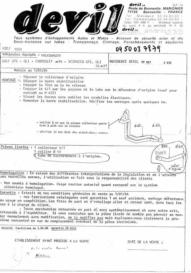

Et non , je n'ai pas le manchon de raccordement
Il me semble que sur le Devil les tubes sont plus rapprochés

Devil:

l'iresa de mon eg2, il y a bien une différence notamment le manchon sur rotule ;)
non, pas un Devil mais quoi ?
Re: G73 Golf GTI 83's
et voici la doc Devil, le tube 4 passe bien sur le tube 3 comme sur la photo de VW 59 :wink:

Merci pour ce document
Ce collecteur reste un mystère ( aucune inscription ) :bizarre:
La partie de raccordement des 4 tubes ressemble au devil
Le diamètre de sortie est de 45

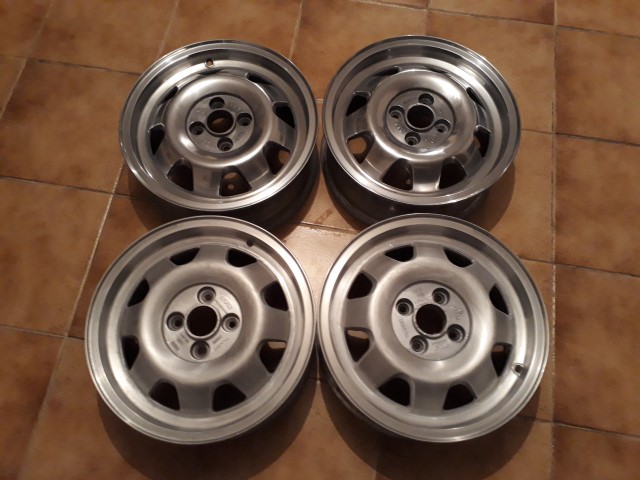

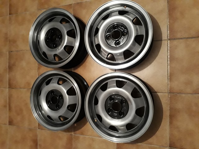

j'ai acheté la semaine dernière des jantes ATS en 14 pouces pour un usage quotidien
j'ai fait confiance au vendeur (ancienne membre du forum)
mais il s'avère que l'entraxe est de 4X114,3 :o
Je remets en ventes ces jantes (si vous connaissez une personne intéressée , montage Saab , Honda)
IMG_20180415_193350 (Small).jpg (136.58 Kio) Vu 9804 fois

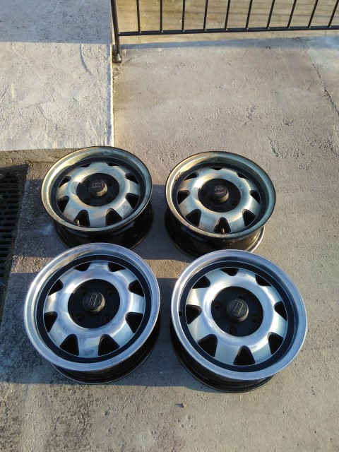

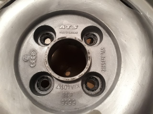

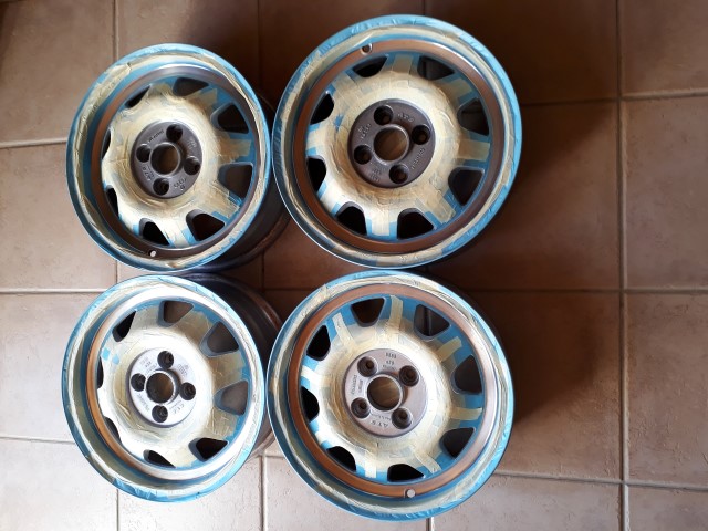

Message par G73 »
Hello :D

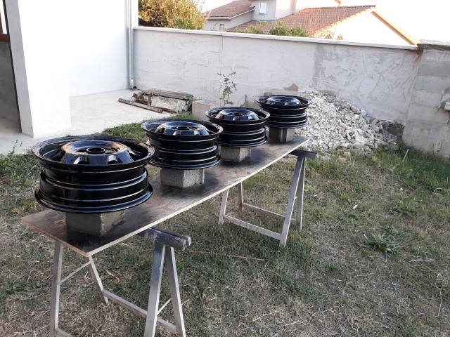

Restauration jantes ATS cup 5,5X15 référence VW année 77 :D
Décapage complet , ponçage a l'eau 400-600-800-1200 et paille de fer 000 avec du belgom alu
et peinture cette Apm noir brillant époxy RESTOM
la semaine prochaine pose du vernis
20181002_205349 (Small).jpg (120.94 Kio) Vu 8996 fois

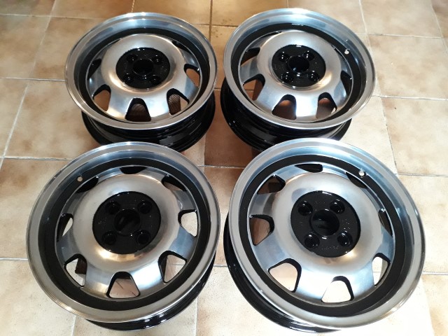

Les jantes sont vernis et après séchage passage du décapeur thermique pour le résistance du vernis (produit Restom)
Mais un peu déçu du résultat :(
photo,
20181018_210155 (Small).jpg (130.06 Kio) Vu 8784 fois

Jos , je pense que dans le temps le vernis risque de ne pas tenir ou se ternir
Au temps la peinture Restom epoxy avec durcisseur est un très bon produit
Par contre le vernis n a pas le même rendu sur l'alu poli

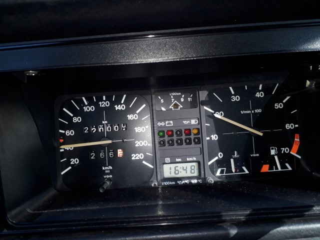

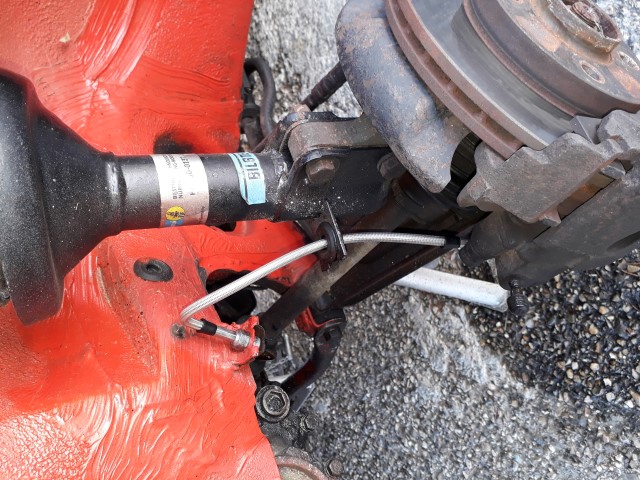

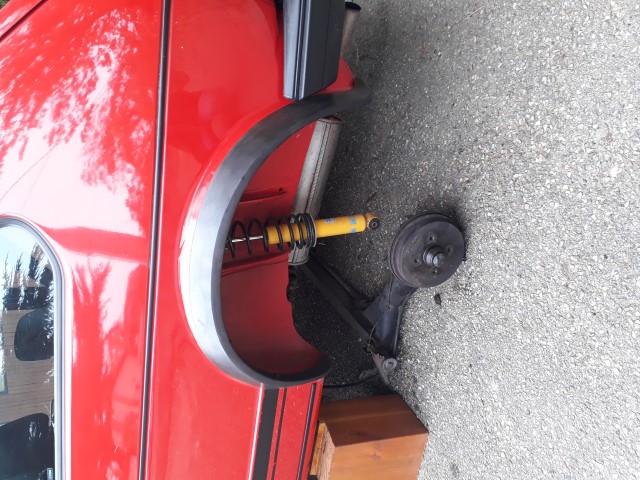

Ces jantes seront pour un usage au quotidien, si, le vernis ne tient pas , je les peindrais en gris métal et noir puis vernis céramique :wink:

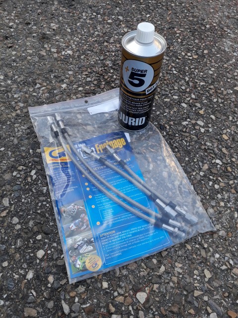

Aujourd'hui petite matinée de bricolage et balade cette après midi pour un lavage et tourner les 220 000 km
Echange des flexibles de freins , pour ceux de l'arrière , j'ai déposé l'essieu (plus pratique pour accéder au raccord)
