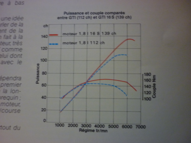

Je doute que le couple négatif du 16V logiquement plus important que le 8V soit la cause racine de la casse des rivets de différentiel à iso qualité.
La différence apportée par un double arbre et ses 8ressorts de soupapes est minime par rapport à l’augmentation de la puissance (+23%) et du régime (+10%) EV vs KR.
Cependant le gros du problème tient pour moi sur le cycle d’utilisation. D’un couple maxi en EV de 157Nm à 3100tr/mn on passe en 16V à 168Nm à 4600tr/mn:
+11Nm à 1500tr/mn plus haut.
Donc en contrainte on travaille avec un plus gros couple oui, toujours dans des vitesses roues les mêmes (V diff) mais surtout on travaille beaucoup plus souvent avec la boite ce qui fait de la fatigue (SN= charge X cycle) aux connections.

C'est le couple envoyé au différentiel, surtout sur les petits rapports qui est responsable, et il commence à être bien plus important sur la 16V dès 3500 t/min .
Re: Golf gti 16s 86 LA5Y
:herbe: la vérité en image :up:
