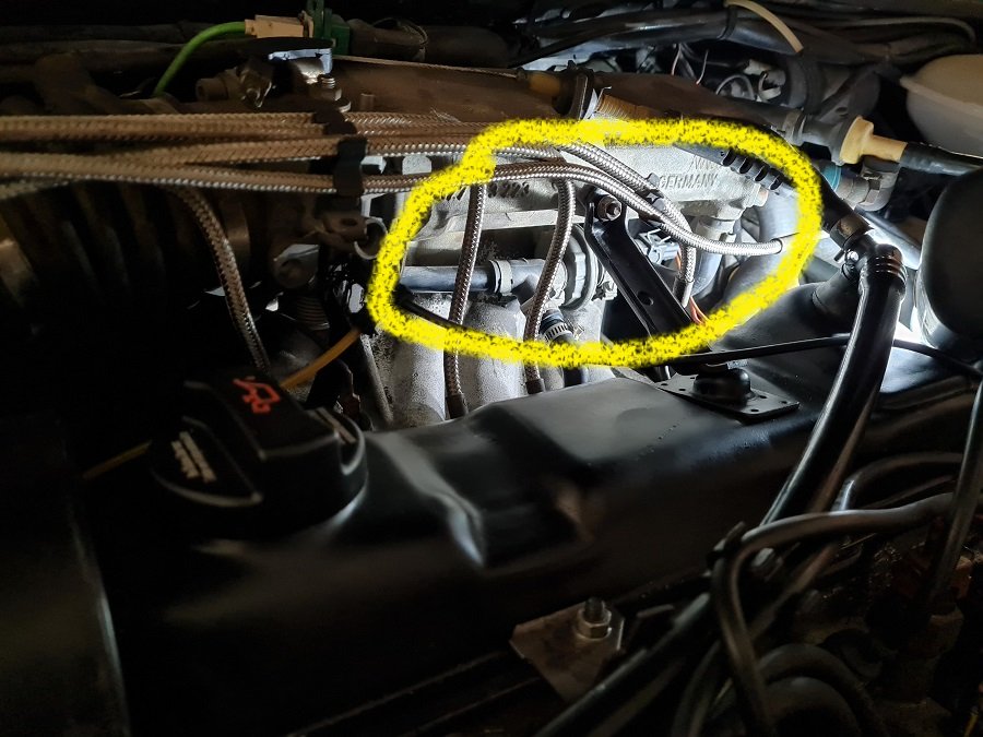

Elle est là :

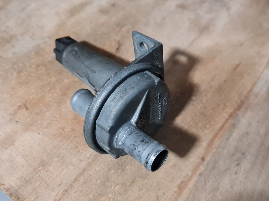

Dossier réglé :up: c'était effectivement le tiroir d'air le fautif,
il suffisait bien plus qu'un nettoyage à faire ,
Ivan a remplacé mon tiroir défectueux par un exemplaire trouvé dans sa "réserve"
le mien va partir en rénovation et sera de nouveau à sa place dans quelques temps.
du coup ce matin j'ai pu vérifier le bon fonctionnement
A froid le ralenti se cale sur 1000 tours et ne bouge plus :bravo: :bravo: ,
20210207_092651 (002).jpg (118.42 Kio) Vu 1799 fois
Pour les 2 ou 3 Golfistes :wink: qui ne connaissent pas la pièce la voici démontée et dans son logement
20210207_174505 (002).jpg (103.98 Kio) Vu 1799 fois
20210207_174646 (002).jpg (138.86 Kio) Vu 1799 fois
Merci à tous ,d'avoir partagé votre expérience pour résoudre ce problème

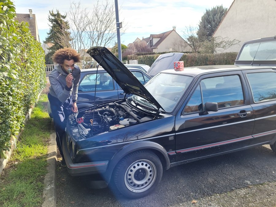

j'ai retrouvé notre trésorier chez lui ce matin pour mettre en place un tiroir d'air fraichement reconditionné et rénové par Close Classic , concessionnaire au pays de Tintin .
en échange, le mien partira lui aussi en rénovation. et Ivan va pouvoir récupérer le sien ..
20210214_112432 (002).jpg (208.34 Kio) Vu 1714 fois
Mille merci à Fr@nky de m'avoir reçu un dimanche matin et d'avoir effectué le démontage / montage dans sa bonne humeur habituelle .. :up:
