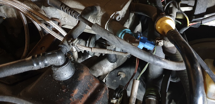

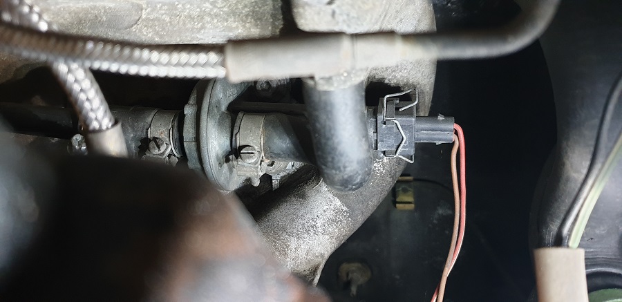

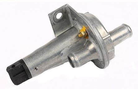

hello,
VW 59 : oui le TAA existe sur l'EV
Avant de passer commande , je voudrais m'assurer que c'est la bonne pièce..
est ce ceci dont on parle ?
20200122_212737 (002).jpg (177.29 Kio) Vu 6257 fois
cette pièce ressemble a celle que tu as présenté sur le forum

Extrait du cahier technique:
Messages : 4691
Re: ralenti instable a froid
Avant de le changer, commence par tester son alimentation en électricité moteur froid et chaud.
Tu peux aussi le tester en le démontant, en lui mettant une alimentation et en regardant si la lumière se ferme (ça bouge lentement).
Ensuite, tu peux le nettoyer (gasoil, white spirit ou autre).
Il est également réglable légèrement s'il s'avérait qu'il est un peu trop fermé à froid, faisant descendre ton ralenti et expliquant ton phénomène de yoyo.
Mais bon, il n'a pas de raison d'être re-réglé s'il fonctionne correctement.
Après, comme dit Ivan, il y a d'autres points à étudier avant de vouloir changer cette pièce.
A froid, il doit être ouvert puis se fermer avec le 12V

Si ton ralenti joue au yo-yo quelques minutes quand il fait froid avant de se stabiliser je dirais que le coupable est tout trouvé. Après s'assurer que le contacteur thermotemporisé fonctionne aussi, mais de ce que j'ai compris c'est plutôt connu. Tu peux le re-régler en l'ouvrant mais il faut être joueur ! DGM à Dijon sait faire ça. Je leur ai envoyé ma blanche il y a trois ans, le patron est très compétent, avec une approche très structurée qui m'a beaucoup plu.

En effet le tiroir d'air additionnel est facile à démonter, à nettoyer et à tester.

Vaut mieux ne pas le nettoyer !
En essayant de le nettoyer, tu risque d’abîmer le "mécanisme" de l'obturateur.
Malheureusement, un tiroir d'air additionnel défectueux est bon pour la poubelle .
En bon état, un tiroir d'a. add. doit bloquer complètement le passage de l'air, après 2 à 3 minutes après la mise sous tension.

Au white spirit. Faut pas le démonter, juste le laisser tremper.

Bonjour Verne, je ne vois aucune contre indication à nettoyer le tiroir d'air additionnel au petit pinceau et white spirit.

Hello, pour moi, aucun soucis à nettoyer le tiroir d'air additionnel. Ce n'est qu'un simple clapet actionné par un bilame, c'est très rudimentaire. Un coup de white spirit, un pinceau fin et c'est terminé. Pour le déposer, il suffit de dévisser les 2 colliers, les 2 vis de fixation et bien sûr débrancher la prise.
Au passage, il faut contrôler la résistance du bilame (je n'ai pas les valeurs en tête, désolé).
