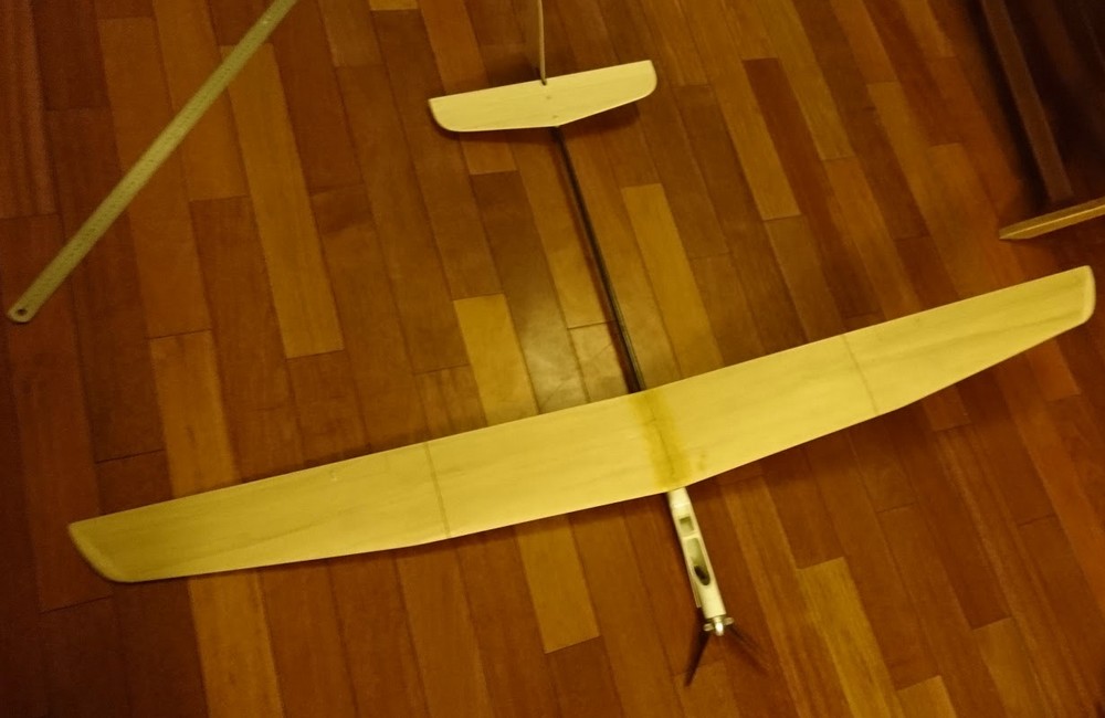

J'ai quand même avancé le montage de mon petit planeur qui attendait depuis l'été dernier en pièces détachées:
- DSC_0438.JPG (93.38 Kio) Vu 7277 fois
C'est un 1.7m d'envergure, car j'ai déjà son grand frère en 3.1m, un peu plus embêtant à déplacer pour les vacances....

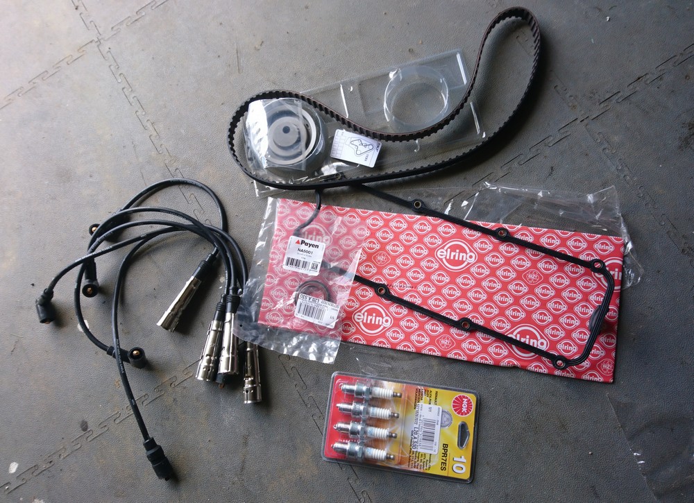

J'ai récupéré le matos!!
- matos.jpg (260.44 Kio) Vu 7263 fois

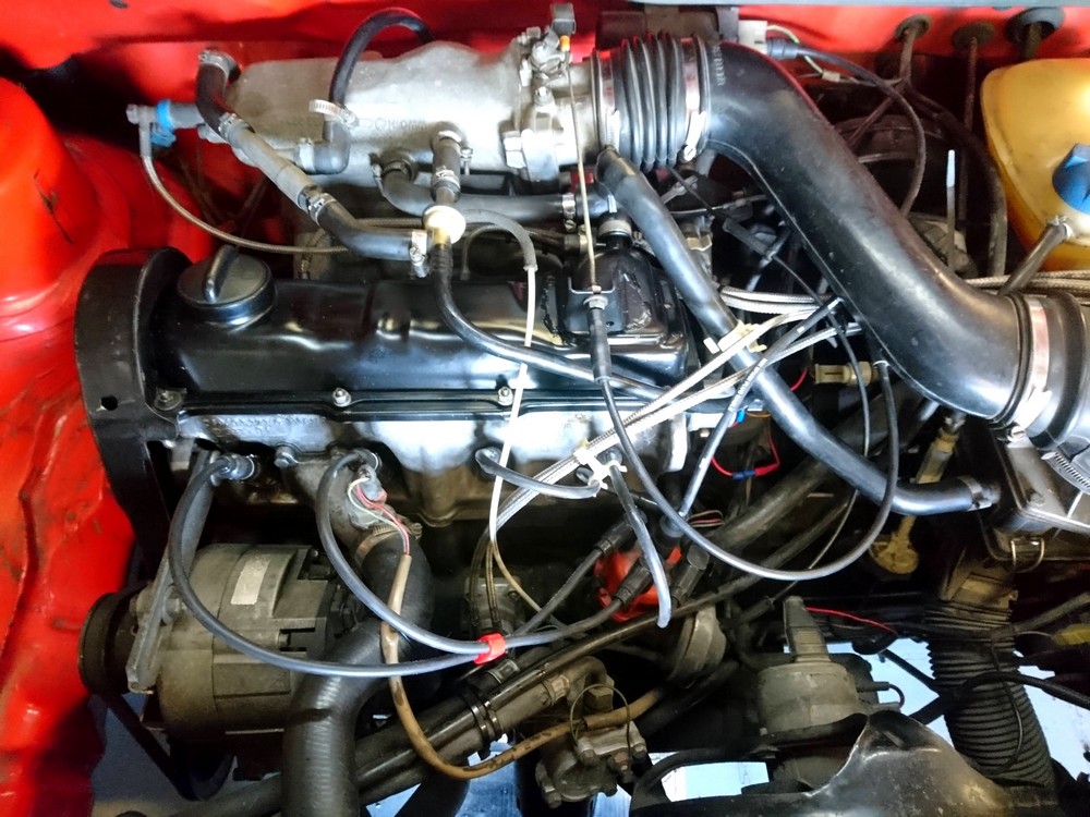

Recalage
- bas.jpg (113.85 Kio) Vu 7263 fois
- poulie.jpg (120.09 Kio) Vu 7263 fois
(c'est pas moi le blanco dégueulasse)

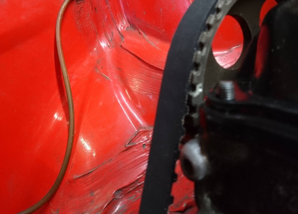

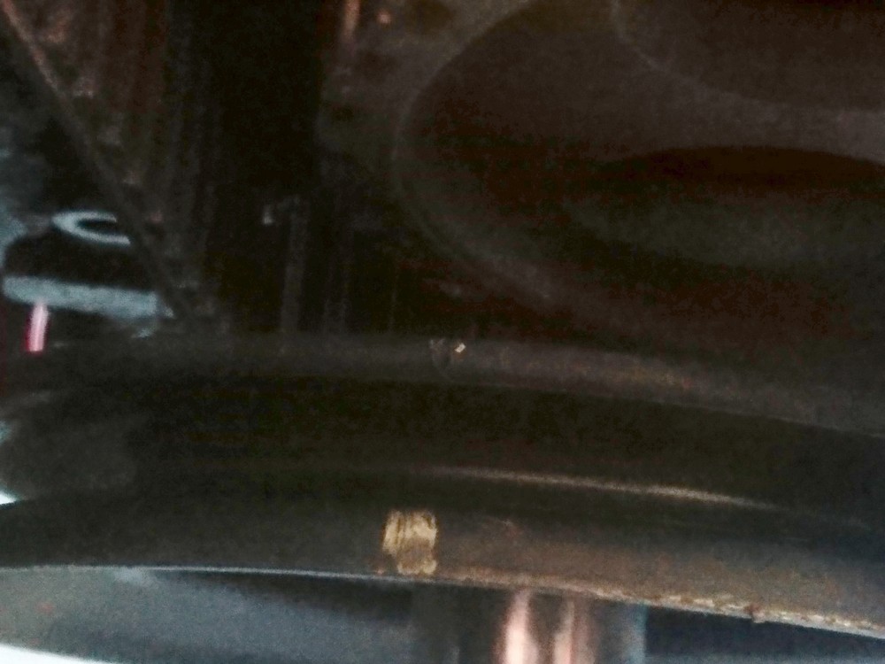

Picot de la poulie d'aac sur le plan supérieur du joint, repères poulie AAC et vilo OK
Petit contrôle à l'allumeur, le doigt pointe vers l'encoche, tout bon (quand on a un 1600). En vrai j'avais une dent du vilo, mais j'ai recalé.
Serrage à 4.5 en transpirant, le filetage sur la culasse est un peu abimé. J'avais remonté un goujon il y a quelques jours avec du frein de filet. 4.5, c'est dans la tête.
Tour de moteur et on remonte:
- moteur.jpg (216.63 Kio) Vu 7263 fois

c'est maintenant aussi propre dehors que dedans !
pas une trace d'huile sur le couvre culasse , chapeau !!

Je l'ai repeint! Et depuis j'ai aussi repeint le carter de courroie de distribution...

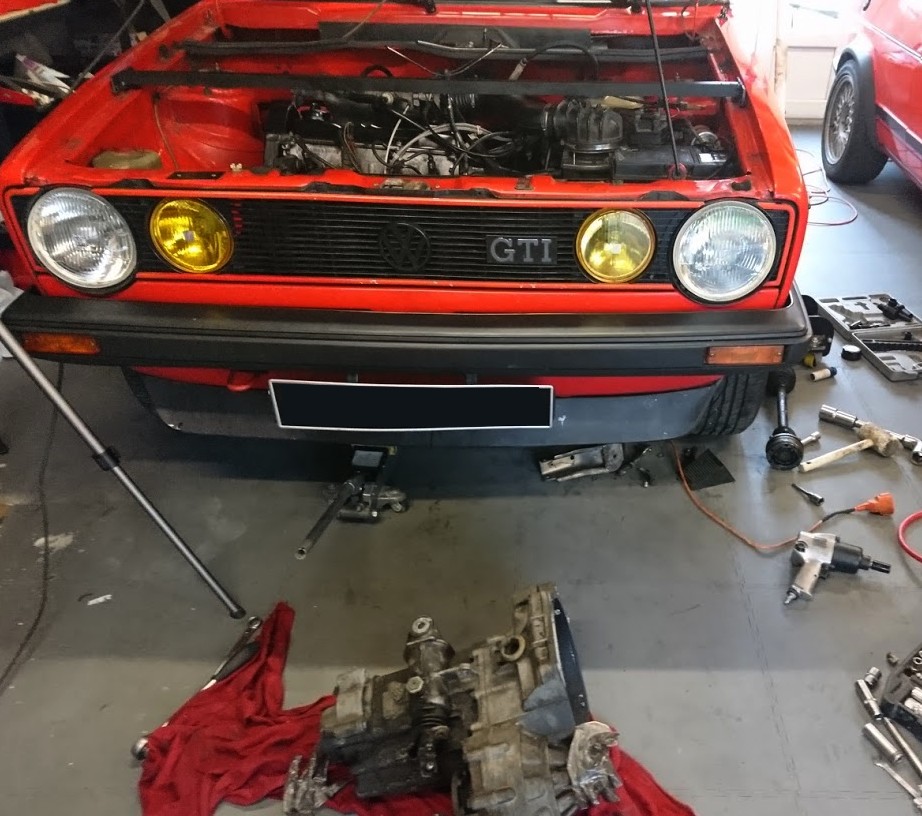

Bon, j'ai réussi à m'y mettre ce soir, 45 minutes...
- Sans titre 1.jpg (173.3 Kio) Vu 7161 fois
Ca n'a pas été sans mal, car j'ai l'habitude de la racing qui est un peu plus dépouillée..
- pastille de tulipe enlevée, toute l'huile qui tombe
- le cardan qui sort pas (grippé, et ça a un peu du mal à passer avec l'attache de la barre anti roulis)
- oubli de démonter la prise de masse sur le support de la boîte de vitesse
- mon outil de support moteur trop court pour le 1600 (par rapport au KR)
Et c'était craaaaaaaaaaaaaaaaaaaaaaaaaaaaaaaaaaaaaaade!!!

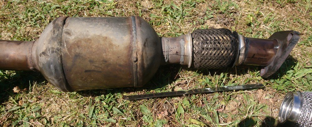

J'ai aussi ressoudé un raccord d'échappement flexible sur l'A6 paternelle, au niveau de la sortie de turbo.
- DSC_4085.jpg (169.68 Kio) Vu 6882 fois
