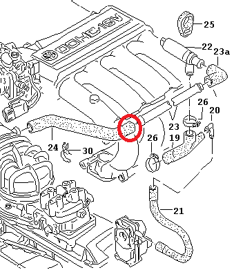

C'est bouché! Genre la durite qui va ou vient à la soupape....

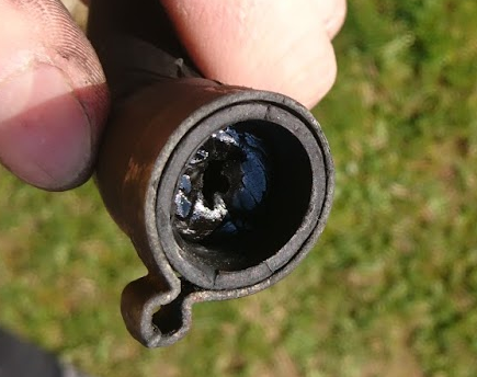

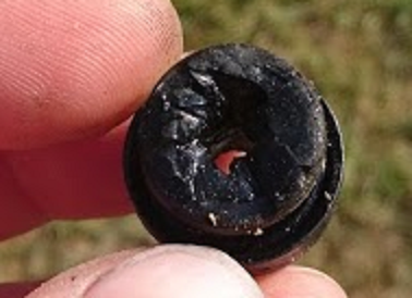

Lorsque j'ai vu que tout était OK côté stabilisation, je me suis dit, c'est pas possible, il faut que je vérifie les durites.. je souffle dedans et surprise.. l'air passe à peine: Un bouchon percé, sans doute une tentative de VW dans le cadre des soucis de ralentit. L'air passait suffisamment pour compenser à peu près à chaud, mais le trou n'était pas assez grand pour compenser à froid.

Waouh c'est le genre de truc à errer sans fin dans le moteur sans trouver!
